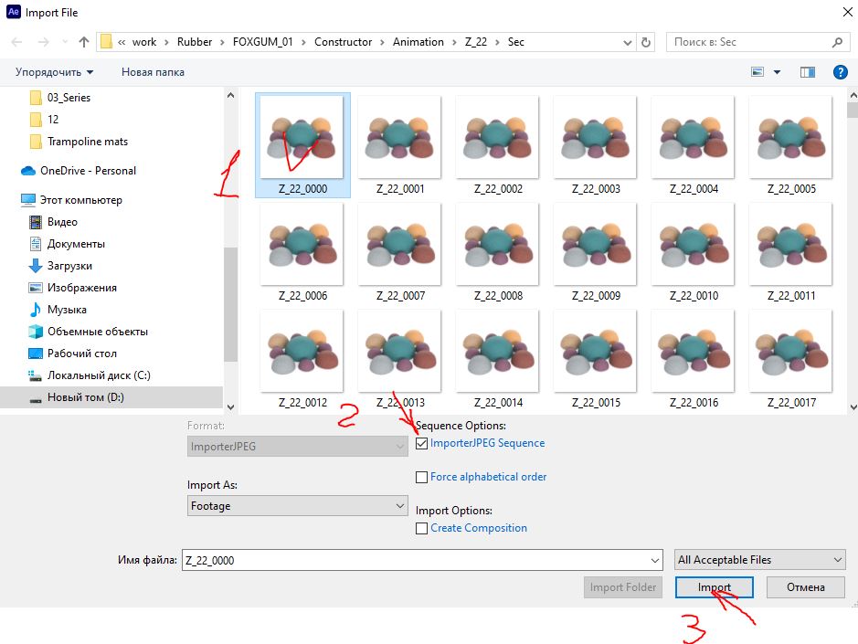

Сообщений: 7055
Цитата Polyakov_3dvis:
Можете найти урок, как из 100 картинок собрать анимацию в After Effect?
Да какой там урок? )
Выбрать первый кадр секвенции, жамкнуть галку "импортировать секвенцию", нажать кнопку импорт. Одно действие по сути
В mov даже не пытайтесь. Коллеги Вам правильно советуют, никакой от этого способа пользы, кроме вреда )
