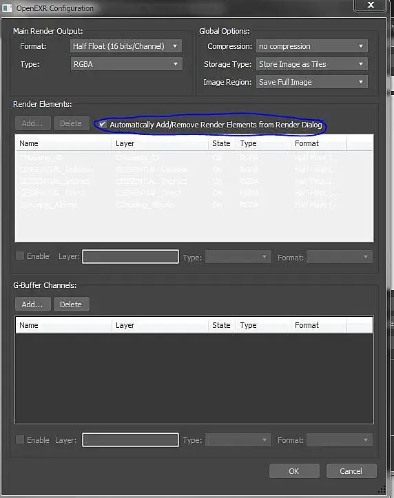

Borka82 а не подскажешь пожалуйста как вместить все рендер элементы в один файл? Сейчас пробовал, у меня сохранился каждый элемент отдельным файлом в .exr.
А есть тогда разница в цвете и качестве и вообще в возможностях постобработки между png 16 bit и exr 16 bit?
На сайте c 12.04.2015
Сообщений: 469
Или здесь ставите галку, тогда все элементы добавятся к файлу или вручную по кнопке Add, и когда сохраняете просто Save а не SaveAll делайте. Png сжимает картинку и это не отключить, а Exr может сохранять без сжатия цветов.

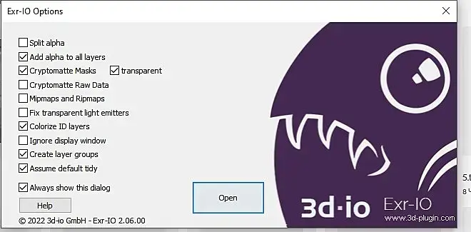

так же нужно вот это, чтоб фотошоп понял этот формат и слои

Цитата dead_lyric:
так же нужно вот это , чтоб фотошоп понял этот формат и слои
А да забыл упомянуть, спасибо.

На сайте c 31.03.2020
Сообщений: 211
Цитата dead_lyric:
а он только вирей видит? а то через корону делаю, маски подгружаются не их нет
Сообщений: 469
Цитата ex058:
Цитата dead_lyric:
С любым рендером работает. EXR Io установили?
Сообщений: 211
Цитата Borka82:
Цитата ex058:
Цитата dead_lyric:
да. через нее открывает теперь
Сообщений: 469
В обще странно что пустые маски, попробуйте убрать галки Cryptomatte, transparent и alpha.
