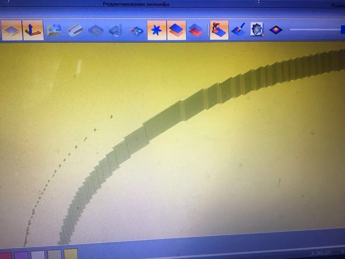

Добрый день! По работе потребовалось изготовить панно из МДФ на станке ЧПУ. Модель сделал в Максе, там все хорошо, проблема в импорте в программу, работающию со станком: круг она разбивает на ступеньки, т.е. вообще нет сглаживания. Со слов мастера выхода нет. Может кто-то из вас сталкивался с такой проблемой? Может надо что-то сделать с моделью еще в Максе?

Видимо таков предел разрешения станка.

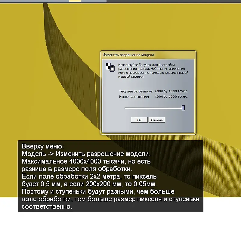

Выхода и нет, STL - это как растровое изображение, выдавленно вверх, каждый пиксель на свою высоту (это грубо), и когда вы разрешение сетки для выдавливания ставите такое низкое, оно и выдавливается ступенками.
Я может и костылями пользовался, но делал подрезку по сплайнам, отдельными проходами.
