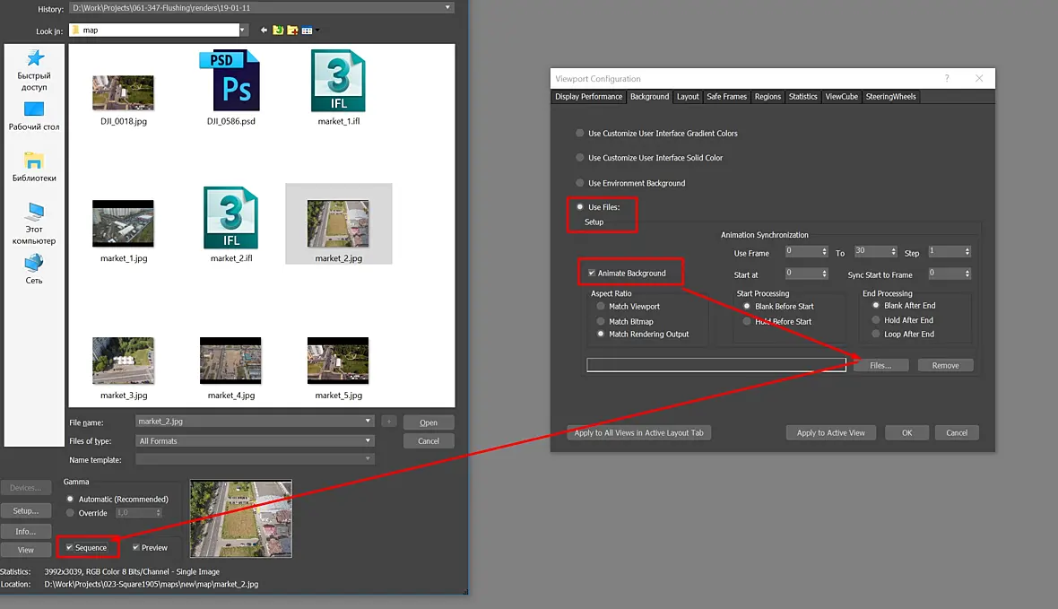

Можно анимировать бэк
Попробовал. Тоже прикольно. Пожалуй даже попроще будет чем 1 вариант, учитывая что гемора с установкой плейнов можно избежать.

upd: неее,  с анимацией тоже лажа. Получается что с разных камер (с разными подложками) одновременно не посмотришь((Блин, прям поверить не могу что в 19ом году нет оптимального решения такой, казалось бы простенькой проблемы.
