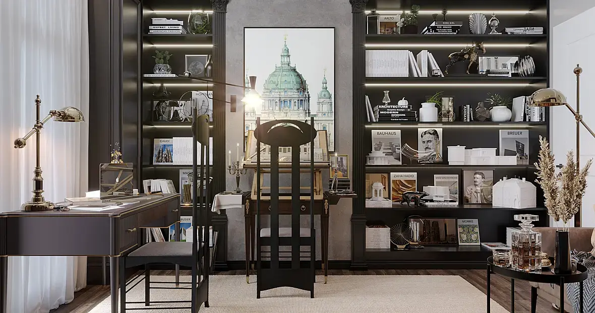

1. Как бывший дизайнер скажу. Есть перегруз по детализации, выглядит как просто расставленные без смыла особого предметы. Полки конечно нужно заполнить, но что-то более изящное и не в таком кол-ве.
По стилистике модерн в сочетании с современным стилям решение хорошее, но опять таки где-то сильная детализация, а где-то смотрится грубо. К примеру возле портрета Теслы можно было расчистить место и добавить какую-то лампу со спиралью. Может какой-то старинный прибор.
У меня вопрос вы на таком стуле-троне хотели бы работать в кабинете, удобный? Почему не добавить текстильные с мягкой спинкой?
Ковры крайне дешевые, вы таком дорогом интерьере. Дальше нужно работать с заказчиком, что бы ему хотелось из декора. Пока не видно обжитости, а она придает реалистичность.
Где-то ковер задрался, где-то платочек упал. Где-то шторка приоткрылась... ветерок подул.
2. По рендерам. нужно стараться избегать фейкового света, экспериментировать. использовать реальные IES если это возможно. Хорошо объема добавляет сочетание дневного освещения и включённых некоторых источников света. не обязательно все включать. Можно добавить солнце из окна, со световыми пятнами. А можно сыграть холодным светом + теплых от искусственного освещения. как-то так
Местами есть проблемы с масштабом. книги к примеру, светильники. ну может они и есть такие массивные, но в маленьком помещении мало оправданно.
