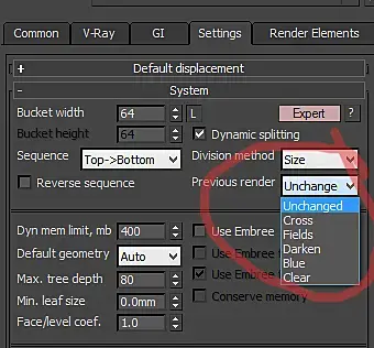

добрый день ув любители и пользователи Vray  не ожидал ,что столкнусь стакой проблемой (хотя пару раз ,про нее слышал )  итак проблема
софт
макс 18 врей 3,6  лицензия и то и то
вапрос по истории фрейм буфера и загрузки истории
раньше *( месяц назад  загружая картинку из фрейм буфера и отмечая на ней кроп он рендерил кроп ( ставляя при Этом все что за пределами кропа ( с загруженной картинки ) то есть перерендеритькакой то обьект не составляет проблем и полный рендер со слоями можно было перезаписать или переписать вдругой путь, сейчас же ( уже пару недель мучаюсь ) рендерит тОЛЬко кроп  все что окружает кроп - черное
не точ то Это не удобно Это просто сьедает оч многов ремени для подгонки слоев
могет кто знает как вернуть метод( ии нстройку при которой он будет брать картинку из VRAYimg ( из истории фрейм буфера ) и дорендеривать кроп
спасибо всем кто не прошел мимо
На сайте c 07.02.2016
Сообщений: 327
Попробуйте тут поменять настройки
