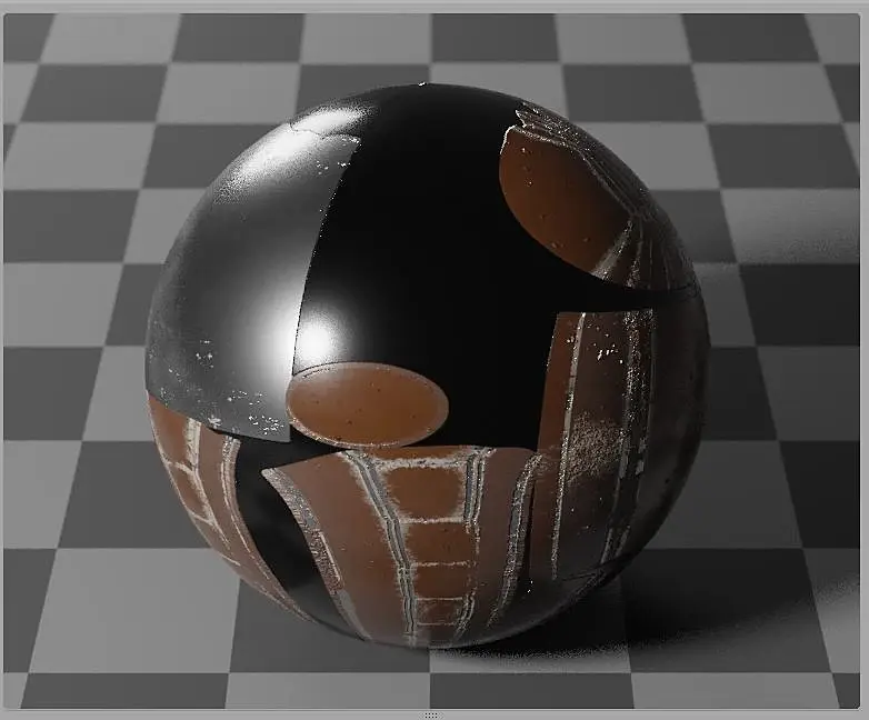

Делаю работу, и застрял на совершенно ровном месте. Скажу только, что в 3дмаксе я обычно не работаю (я работаю в cycles), так что сильно не пинатьsmiley-smile.gif

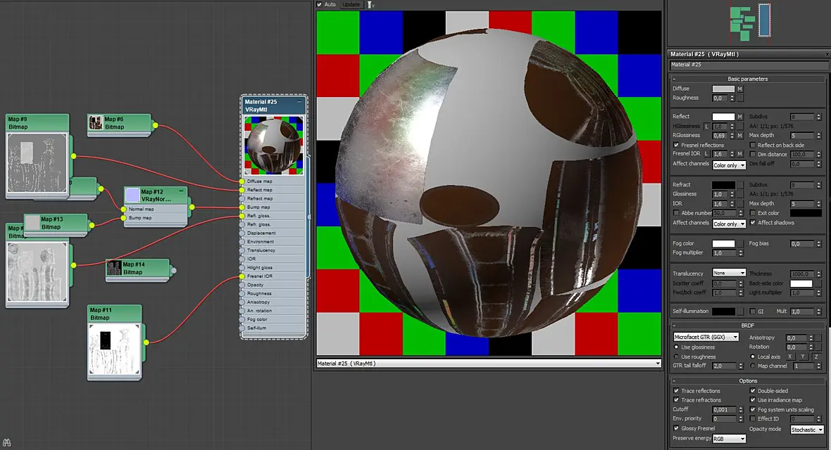

Проблема в следующем: есть текстура, на которой есть краска и метал (все на одной). Разумеется, диэлектрик и металл отражают по-разному, поэтому пихаем текстуру металлик (ну или frenel ior). Мой опыт работы в cycles говорит мне, что этого достаточно, чтобы показать, где именно метал. Но что-то у меня идет не так. С металлической частью текстуры полный порядок, а вот краска почему-то не отражает от слова "совсем". И дело именно в текстуре frenel ior - не в glossines, не в specular (все проверенно).
Правильно ли я понимаю, что в vray, в этой текстуре, черное - это металл, а белое - диэлектрик?
Вот пример из 3дмакса, и из cycles (как примерно должно выглядеть):

в даном случае, белое - это не металнесс, а ИОР. Белый ИОР - значит выключеный френель, тоесть 1. Сделай его серее для краски.
Ну или хотя бы отрендерь, матэдитор показывает не то, что будет на рендере. Если твой ИОР взят из сабстанса (и загружен в гамме 1, а не 2,2), то он отработает правильно.

Взят как раз из сабстанса, и работает неправильно :) Наверно я криво экспортировал, не знаю
Получается, что в vray цвет показывает не "металл - вкл/вкл", а ior? Вот это уже другое дело. Спасибо!

В этой карте frenel IOR цвета преобразуются от 0 до 1. Т.е. черный дает коэф 0, а белый - 1.
Но нам, насколько всем известно, нужно больше 1. Поэтому надо либо использовать output rgb offset , но тогда останется  диапазон в единицу, чего мало, например у метала допустим 15, а у  дерева 1.6. Тогда лучше смешать по этой маске два белых vraycolor один с rgb multiplier 1,6 а второй с 15. Либо запихнуть эти значения в саму карту в 32 bit но это уж совсем извращение. Или еще вариант, в output картинки сместить точки кривой, на 1.6 и 15 соответственно, наверное это самое простое.

нет. Тут черный - это бесконечность, тоесть френель выкл. Чуть серее - это больше единицы, например 1,5. А белый - это 1.
https://docs.substance3d.com/integrations/vray-for-3ds-max-157352261.html

В ИОР ты ноль не поставишь. Мы говорим про конкретную характеристику вреймата. И именно в ней чб карта работает так.
Разве можно поставить 0,5 в слоте ИОР?

То же самое с IOR стекла. Например надо смешать по картинке два типа стекла. Именно по картинке.
Опять придем к тому, что от черного к белому, это от 0 до 1. А у нас все IOR преломления выше 1. Тогда, как я и говорил, берем в output карты, и поднимаем точки выше единицы. Черным допустим 1.3, белый 1.7.
