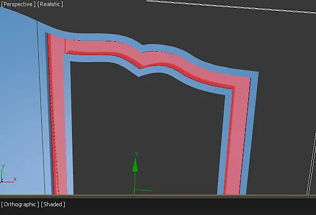

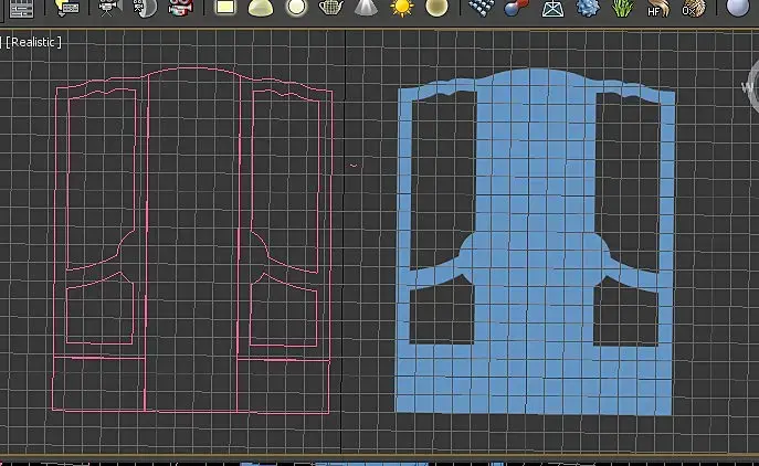

Здравствуйте. Подскажите пожалуйста, с помощью чего можно сделать такую фрезеровку у дверей?
У меня двери отрисованы в Иллюстраторе, импортированы в Макс.
Что сделала:
1. конвертировала в editable poly
2. применила inset и extrude
Проблема в том, что я не в том месте выдавила фрезеровку. И как убрать пустоту, где должен быть фасад. И я не понимаю как сделать. Помогите пожалуйста.

Не знаю в каком формате приходит с илюстратора , но я бы  подложил вашу картинку на задний фон , обвел ее сплайном ,  конвертнул в в эдит поли , дальше наложил толщину двери при помощи модификатора шелл => потом инсет фасада до нужного вам размера , в некоторых местах прийдется вершины (vertex) подвигать ручками , чтобы получившаяся линия из ребер (edge) от инсента , совпадала с канавкой от "фрезеровки" , когда они совпали 1н в 1н =>  выбераете все эдит ребра (edge) и ниже в редакторе єдит поли есть extrude , но нажимаете не на него а на кнопочку рядом с ним , выпадает менюшка в которой указываете глубину экструда этих ребер , и насколько они выберут кромку , грубо говоря ширину расхода от начального ребра . Вот и готова ваша "фрезеровка"  , конечно дальше можете понакладывать чемфер на ребра , дабы скруглить их , но это уже для близких ракурсов .

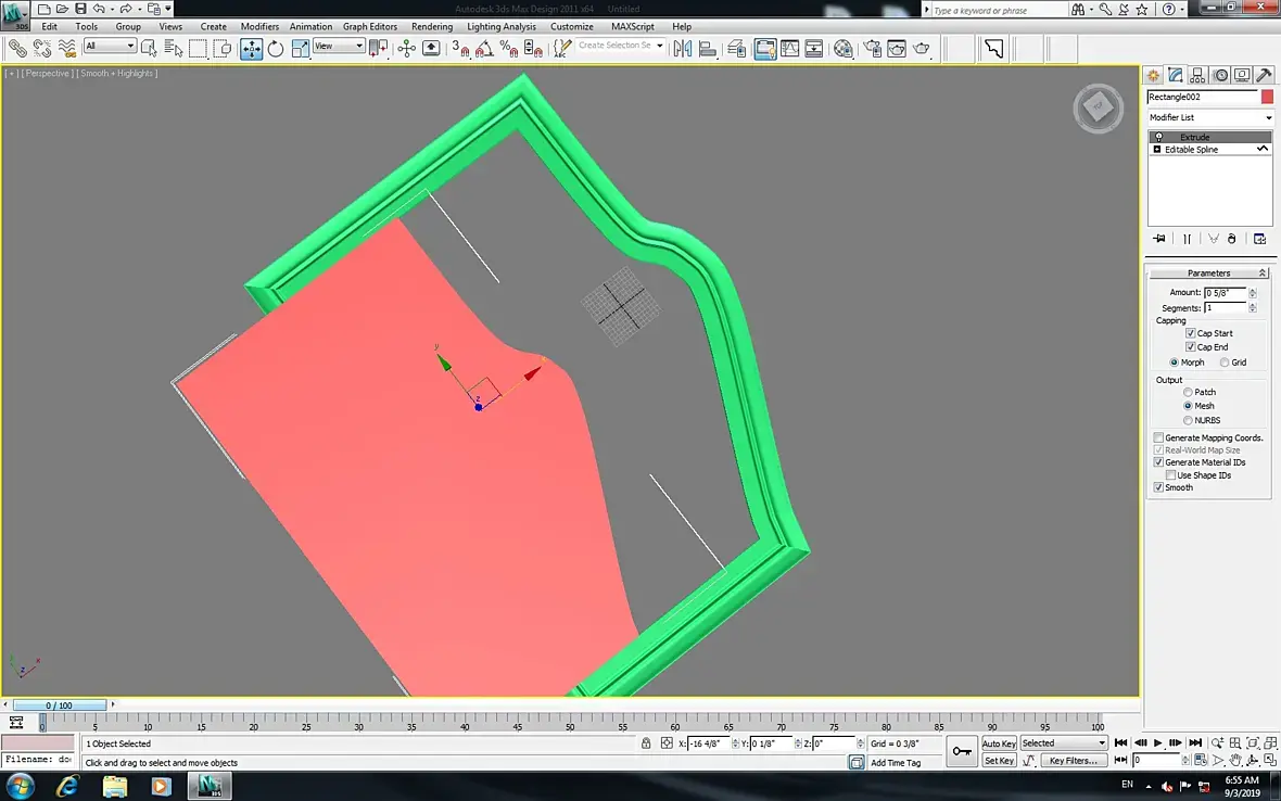

 1. Рисуете полный профиль своей двери вместе с филенкой(дойти только до полной толщины)
 2.Применяете Свип.
 3.Вставляете пустоты .
 4.Все в поли и соединить в одно целое.

Bevel Profile:

Каждому свое.Мне удобней со свипом.В основном мебель корпусная.А в свипе у меня своя бибтеклиотека профилей.
Вот так-то велосипедист.Да еще у меня Врей (так-что извените, Батко, что не Корона)
Сообщений: 16889
Свип не отработает острые углы и резкие повороты по пути. И вообще он более-менее нормально себя ведёт только снаружи сплайна.
