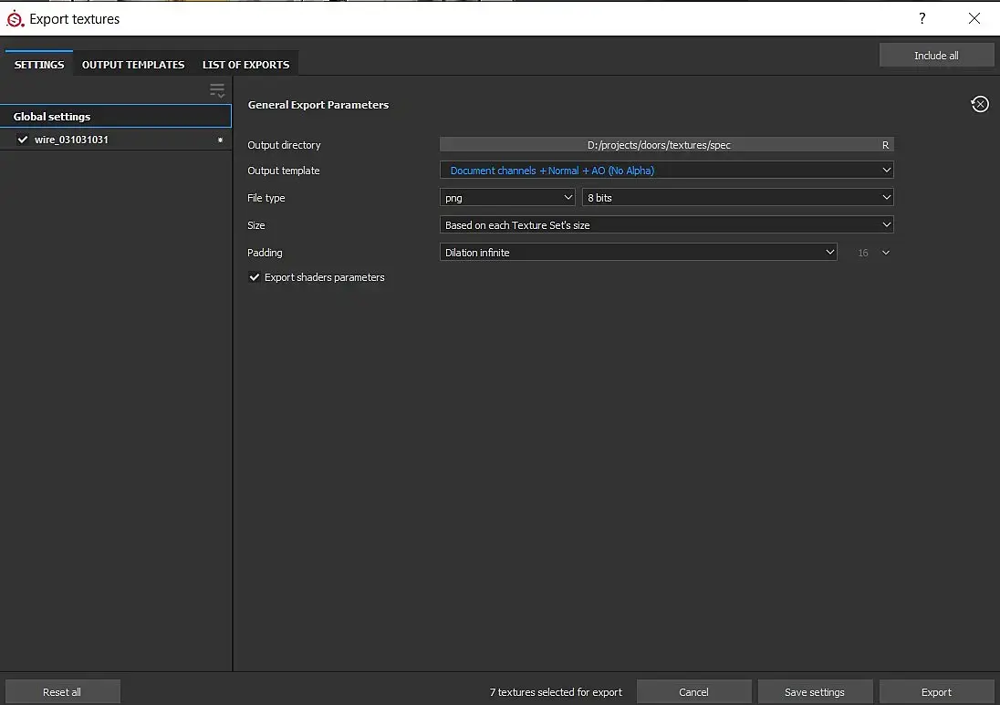

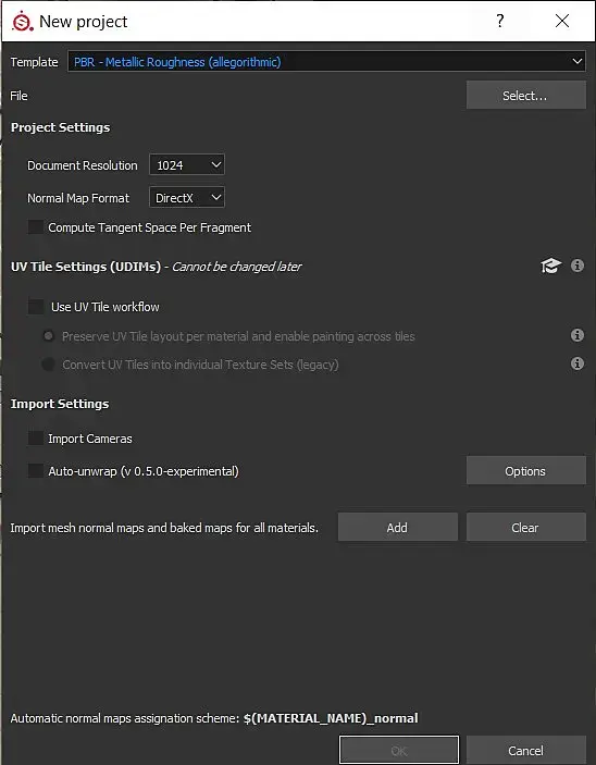

1. Создаю файл в сабстенсе с такими предустановками:

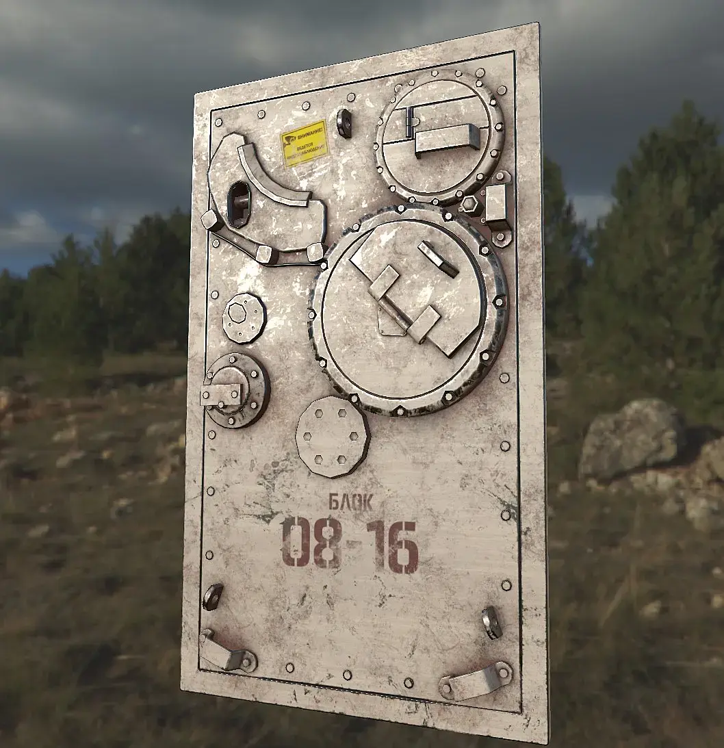

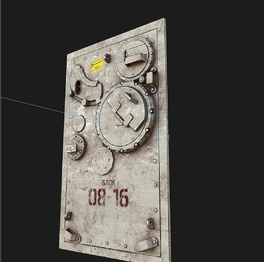

Текстурирую модель, во вьюпорте имею красивую картинку:

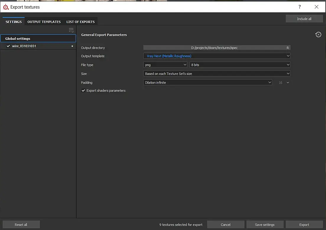

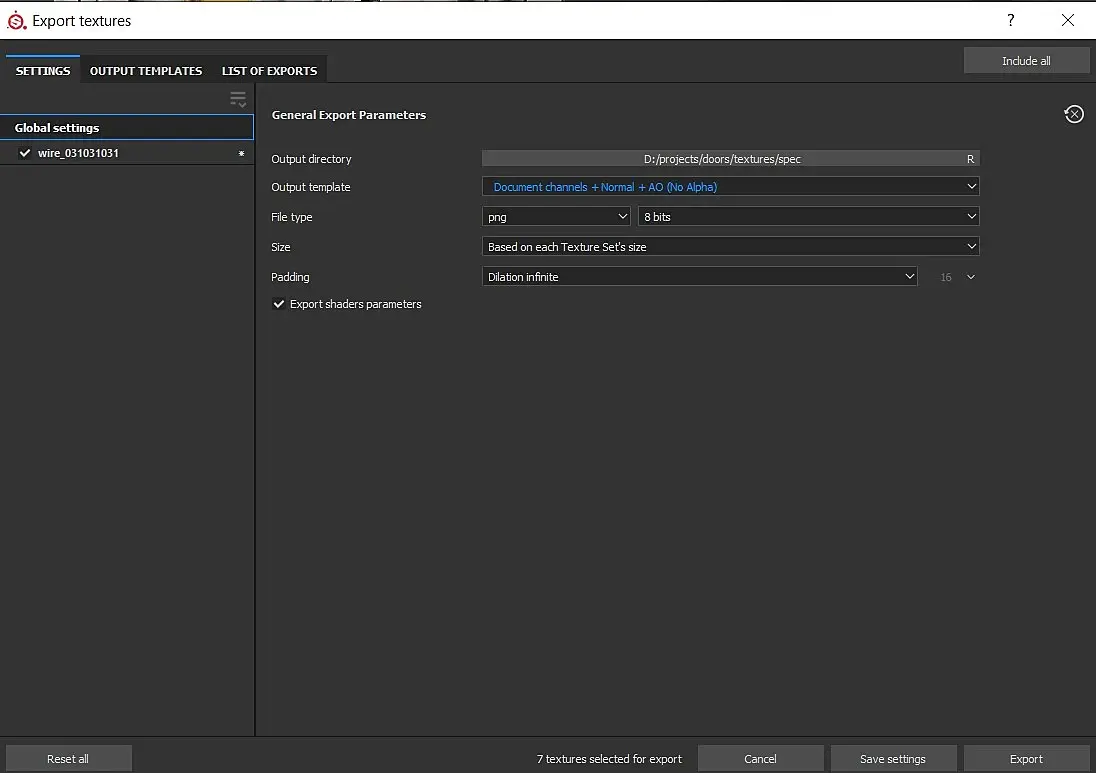

Далее экспортирую текстуры (пробовал пару пресетов-не имеет значения):

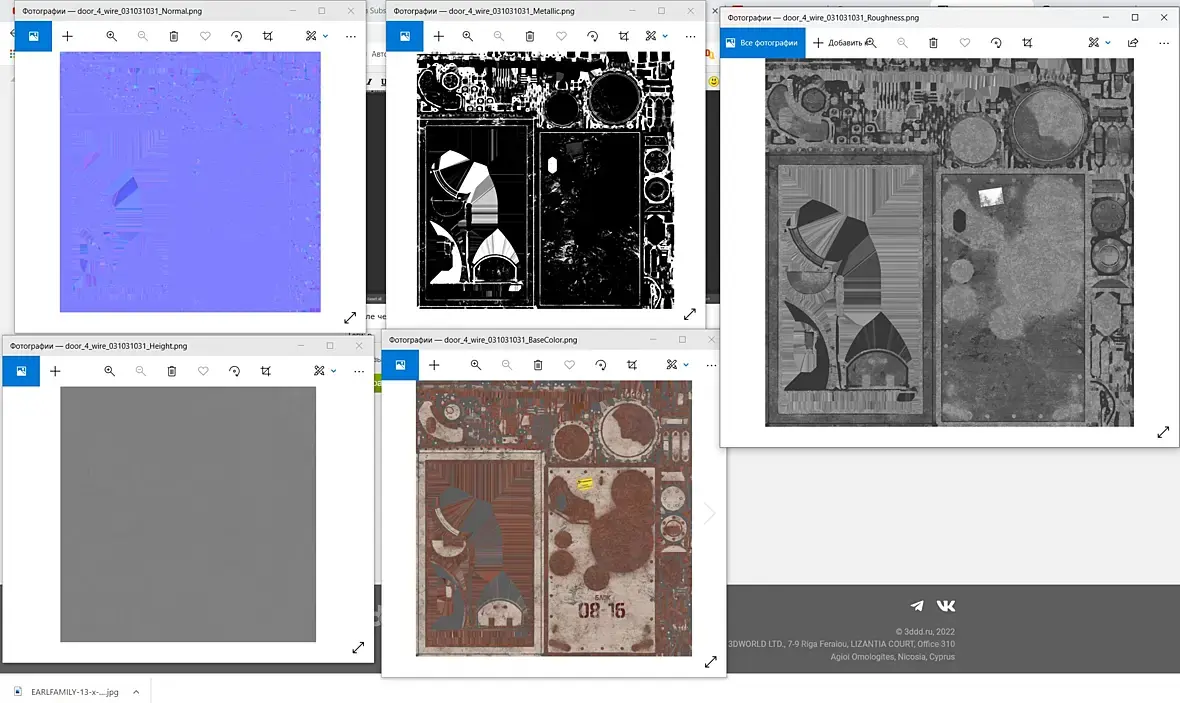

После чего получаем такие карты на выходе:

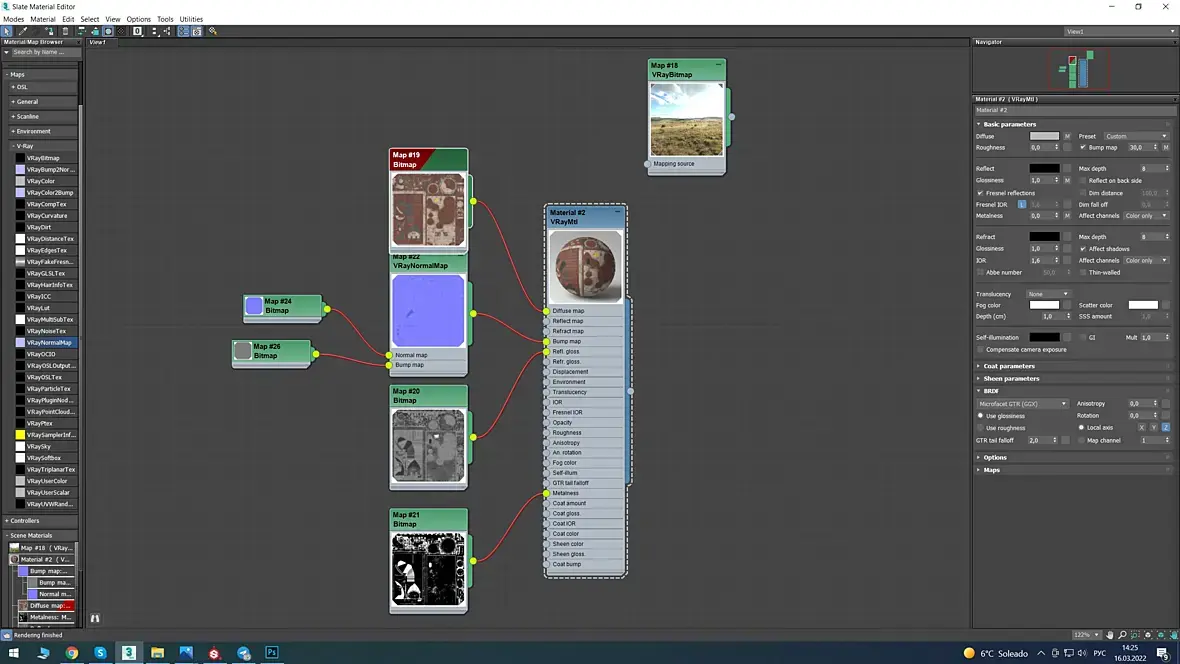

Далее назначаю их в материал виреевский:

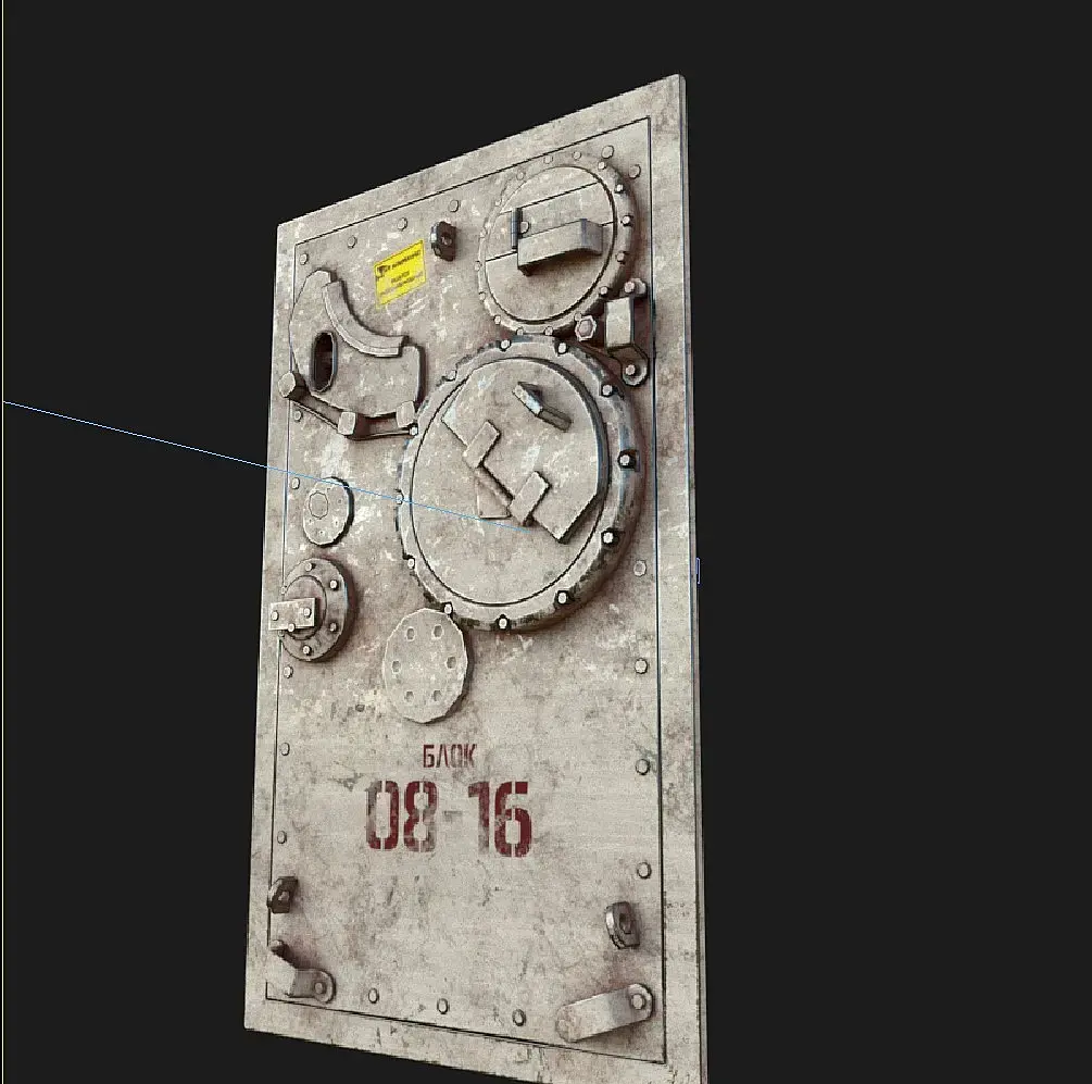

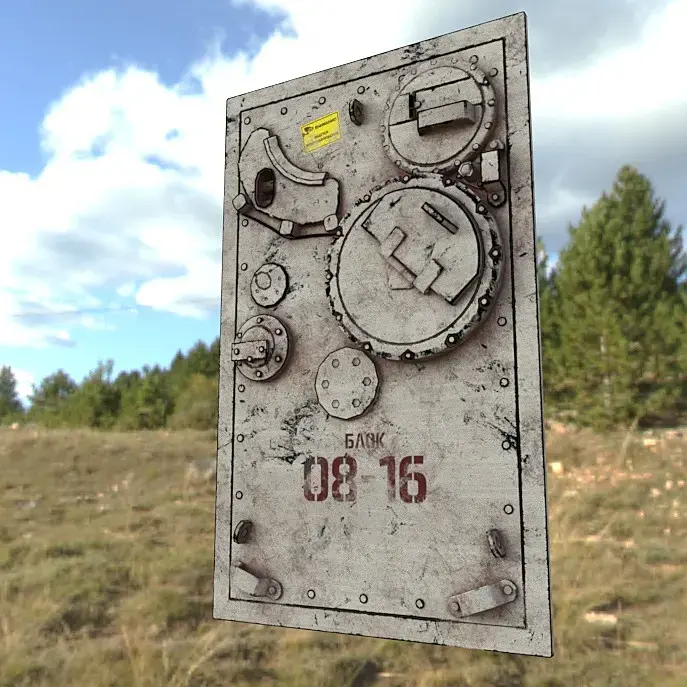

Но при рендере получаю полный шлак...
HDRI использую ту же самую что и в сабстенсе, ракурс камеры, положение HDRI - то же самое. Крутил под разными углами и по всякому - не помогает, IOR крутил, эффект фрейнейля включал и выключал - одинаково. Карты шероховатости, нормалей включал-отключал - не помогает Я просто не разумею в чем причина!? Почему материал так плохо выглядит? где отражения, блики?

1. Материал нужно переключить на рафнесс
https://dl.dropboxusercontent.com/s/099mm2zem10c3fy/chrome_O6VnhcuF8y.png
2. Все кроме диффуза нужно загружать с гаммой 1
На сайте c 26.05.2018
Сообщений: 332
Ashgabat
у вас в экспорте metal-rough pipeline. а в vray scep-gloss

Спасибо! Очень благодарен - отлично стало выглядеть! Сколько же я времени убил пытаясь понять в чем же дело, вы не представляете!
