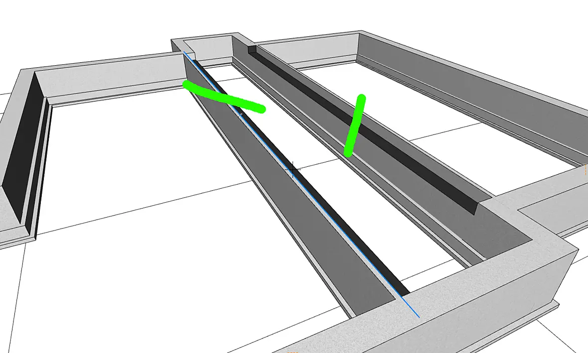

Здравствуйте.Создаю фундамент в менеджере профилей.В итоге получается, что-то непонятное.Внешний да. А внутренний с "провалами"

Попробуйте внутренние стены не сопрягать с наружными. (не доводить до наружных на 2-3 мм)

Не помогло...

Может есть "скрытые" объекты (стены, балки) над этими балками - которые "вычетаються" из них?

Да скорее всего так. Закинул фундамент в чистый архикад там нормально.Буду смотреть что.Спасибо!

Если нужна просто геометрия и объёмы не пойдут в спецификации - то можно всё сколхозить из перекрытий.
Слоями отдельно подготовку, отдельно подошву, отдельно стены.  Вырезать дырки в перекрытии.
PS. пишу по памяти. Лет 10 архикад не видел. Увидел знакомое слово "Фундамент" и заглянул )
PPS. Думается, проблема из-за привязки стен.
