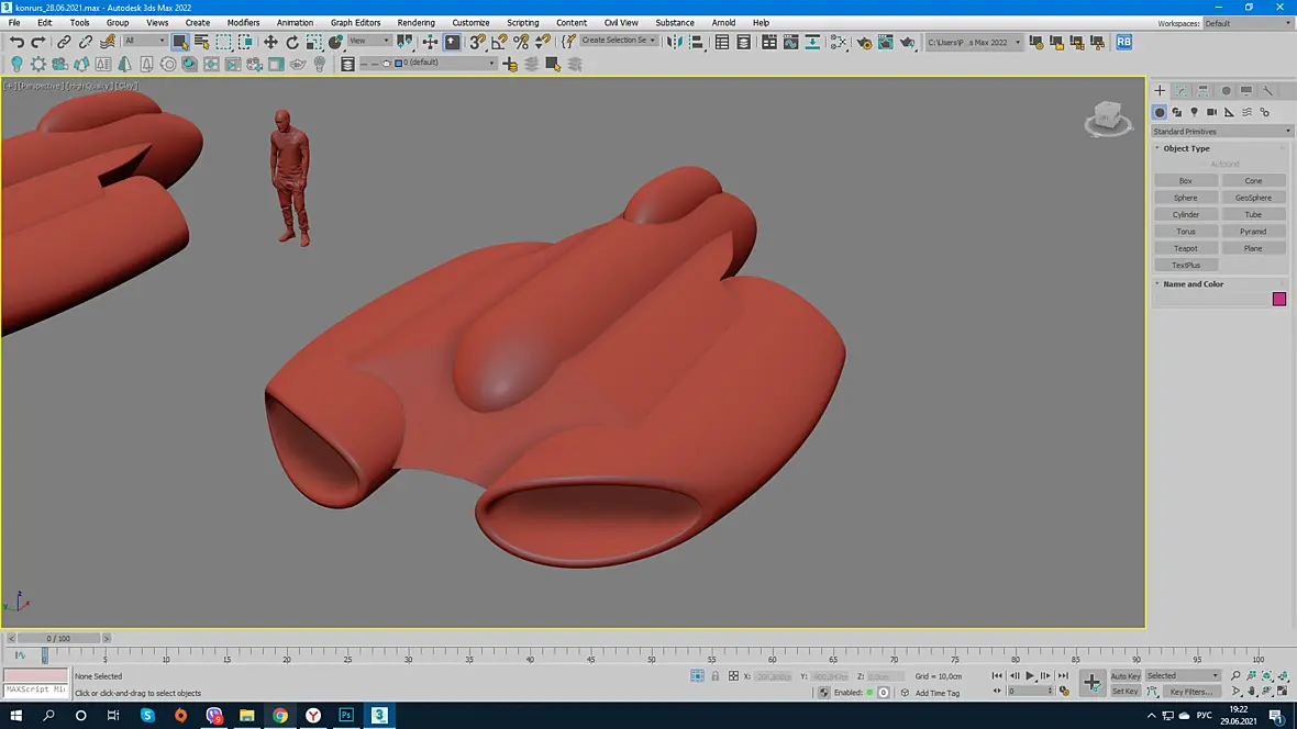

ну вот к примеру такое нужно делать. в максе я накидал общие формы. а дальше? куча деталей будет которые нужно будет постоянно менять, смотреть подходит или нет
вот ломаю голову. или по старинке моделить в максе или в этой софтине.
Посмотрел видосы,  да там нурбсы. а значит для  концептов по идее очень гибко должно быть. многие концептеры там оружие делают
