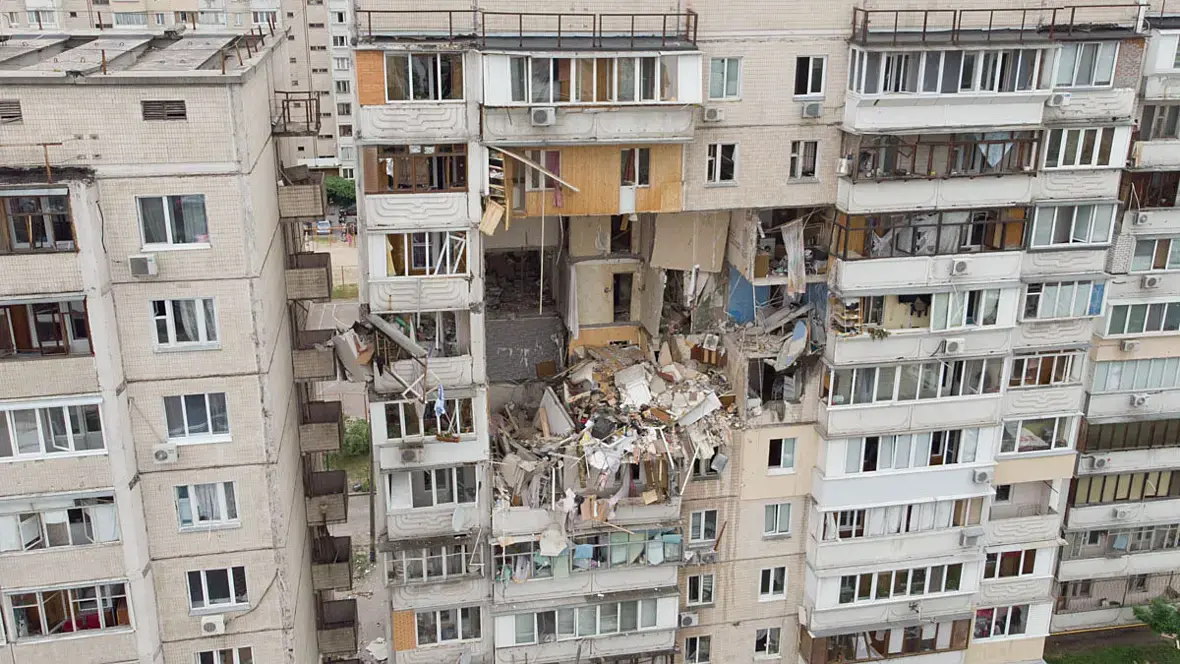

Артём, все мы по новостям знаем, как "у вас в одессе (да и в киеве тоже)" такие махинации допустимы. Города с маленькой буквы - потому что все многомиллионники этим грешат.
И всем доступна новостная лента, где можно прочесть об очередном "взрывном" проекте очередного дизайнера, где пострадали с жертвами жители целых подъездов. И прохожие тоже.

Вот, в Киеве уже "подвигали":

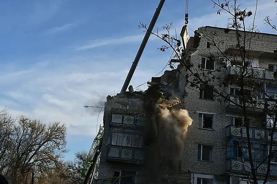

И так тоже может быть:
Вы заказчику тоже эти фотки покажите.
И постарайтесь объяснить, что старый фонд проектировался до вашего (и заказчиков тоже) рождения. Что все его коммуникационные системы призваны отслужить свой положенный эксплуатационный срок.
По ГОСТу.
И ГОСТом не предусматривалось "дизайнерское" вмешательство по перепланировке.
Как думаете, как быстро в таких случаях криминалистические органы находят "виновника торжества"?.. smiley-wink.gif

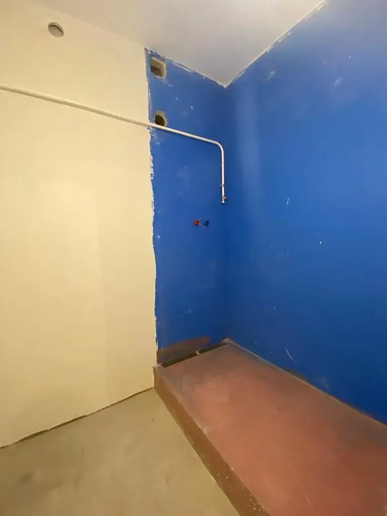

Цитата Bruce:
Если будете делать проект переоборудования, разве не должны запретить размещать газовое оборудование в ванной согласно текущих норм?
Цитата Bruce:
просто интересуюсь
почитала. пишут, что все остается, как есть. инспекция не может требовать переместить оборудование. собственник, в свою очередь, может осуществить перенос в соответствии с нормами (например, на кухню).

Сергей, сейчас она в зоне душевого уголка. напротив в простенке выводы под встроенный душ сделаны. пока все это очень странно. сантехнику можно местами поменять. отзеркалить. да шкафчиком прикрыть, если по этой стене раковину разместить. варианты то есть в общем-то даже в текущем состоянии

В данном случае проще всего перенести колонку и подвод воды к ней, как минимум в верхний (по плану) угол душевой. При этом всех работ - отрезать часть трубы и насадить новый вентиль. Уход в вентканал делается стандартными средствами как для горячих газов. Проблемой может быть обеспечение постоянного притока достаточного объема воздуха, чтобы горелка не погасла при большом разборе.
Соответственно проект и работы не должны быть большими и дорогими. Собственно вот: https://www.mos-gaz.ru/individuals/service/peredelka-gazovoy-razvodki и там еще частые вопросы-ответы чуть ниже, всем полезно знать будет.

Сегодня прораб прислал:
