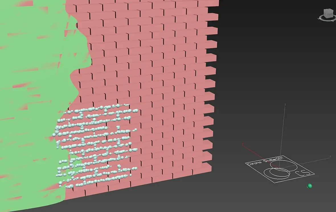

https://c2n.me/41rGUyz как-то так

если геометрией, яб сделал через скатер, и так проще контролировать процесс, удачи!
