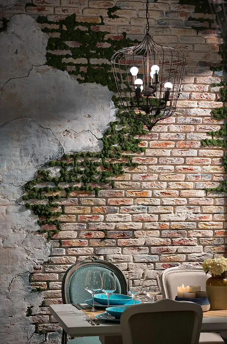

Доброго времени суток всем! Подскажите пожалуйста где можно найти такую модель кирпича со мхом и штукатуркой? Или может кто знает как можно создать такую модель? Принципиально важен именно мох, прорастающий между кирпичом и обвалившаяся штукатурка. В общем, пожалуйста выручите дельным советом))

Есть как обычно два способа, один на усердие другой на смекалку.
1. вручную сделать две части стены, одну кирпичную, другую со штукатуркой. Наложить разные текстуры и потом вручную рассадить мох.
2. Масками. Одна для штукатурки, другая для кирпича. И маску для генерирования мха. Засовывать ее в какой нибудь скатер, к примеру в форестпак.
В Вашем случае, если задаете подобные вопросы, а размер стены небольшой, рассадите мох руками. Да нудно, но будет быстрее, чем разбираться. В будущем конечно же надо делать масками. Потому что вдруг заказчику не понравится или появятся комментарии, то быстрее изменять маску, чем руками пересаживать.
Большое спасибо за совет! Попробую рассадить руками. Размер стены 2290х3000smiley-sorry.gif

Не заскучаешь)

Коль уж руками, тогда скрипты рассмотрите.
1. Advanced Painter.
2. PhysX Painter. Аналог, только современней и за деньги.
Скрипты это вообще отлично! Огромное спасибо за совет!))))

https://c2n.me/41rGUyz  как-то так

если геометрией, яб сделал через скатер, и так проще контролировать процесс, удачи!
