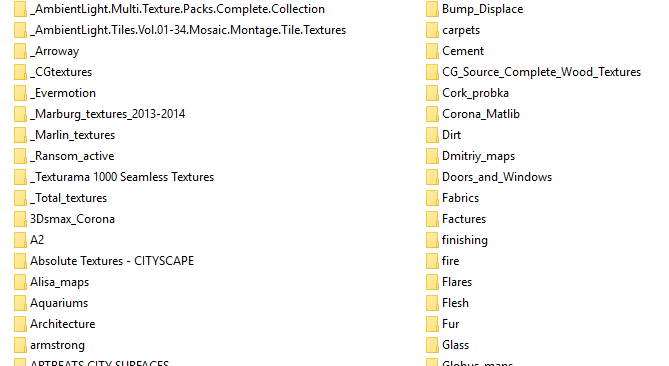

Это будет не папка текстур для проектов, а папка со сборниками текстур, которая со временем пухнет и пухнет по мере скачивания всякого нового. У меня она уже гигов 300 наверное. Типа такого:
Если каждую текстуру стараться копировать в папку проекта, то со временем всё равно где-то ошибёшься и забудешь. Что-то имеет смысл копировать, а какое-нибудь дерево от арровея нет смысла принудительно таскать по проектам, грузишь его из базы и всё.
Ещё имеет смысл копировать в папку проекта не текстуры, а скачанные или купленные модели, чтобы оттуда подгрузить текстуры к ним. А в базе в это время они просто в архивах с превьюшками лежат.

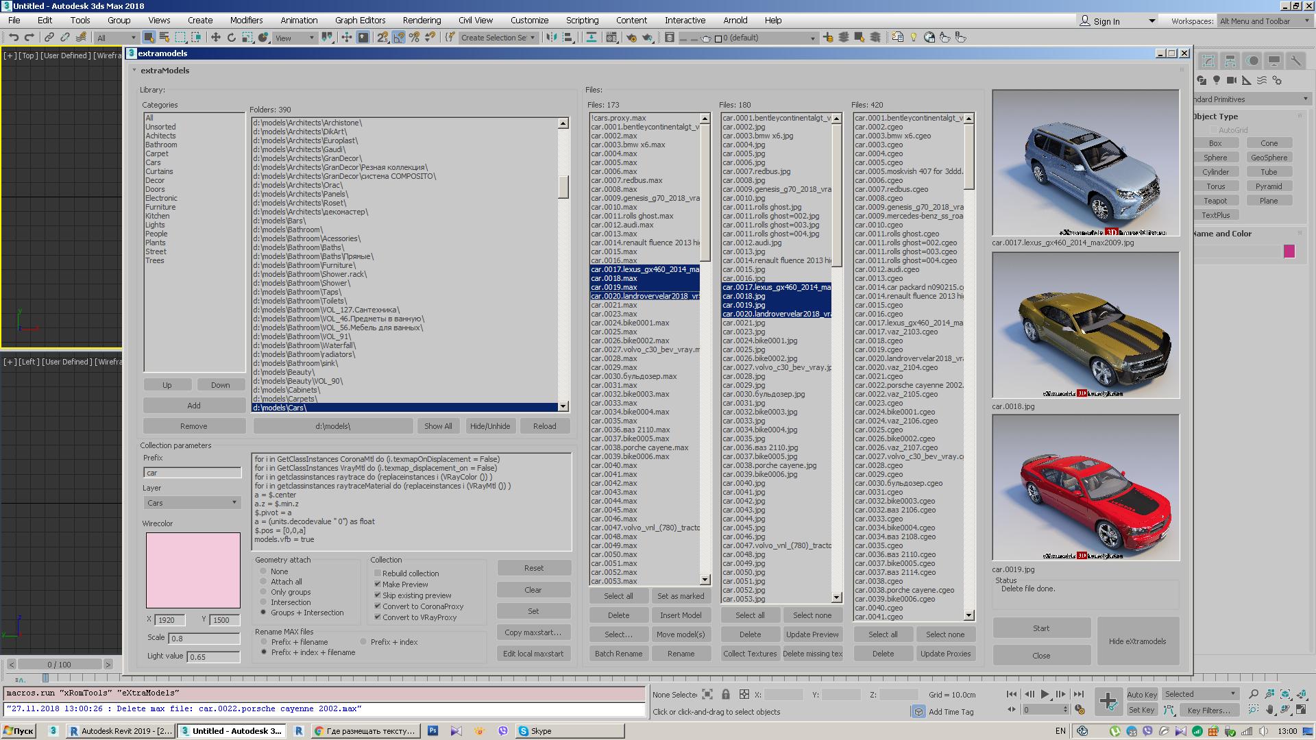

Добавляю модели своим скриптом: выбиарешь папку куда вставить модель, скрипт копирует макс файл, открывает его, ищет все текстуры в сцене и проверяет сначала тот путь откуда скопировал максфайл, все что найдет копирует в папку модели\maps, при этом проверяя схожесть бимтапов если файлс такими именем есть, и если есть и сами картинки разные - создает новый с индексом. Потом в сцене модели меняет все пути на новые и вуяля - никаких проблем с текстурами, с перезаписанными или отсутствюущими. А когда дописал алгоритм поиска текстур ничему не назначенных - стало вобще удобно, теперь папки не распухают до бесконечности. Запишу как нибудь видео с процессом и выложу, а то на словах не особо понятно наверно.

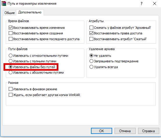

Можно ещё разархивировать его без путей. Это быстрее. Главное потом в сцене их стрипануть, и всё.
Это до тех пор пока в вложенных папках не окажутся разные текстуры с одинаковыми именами, что встречается достаточно часто. И либо перезапишется, либо назначится не та и не туда.
