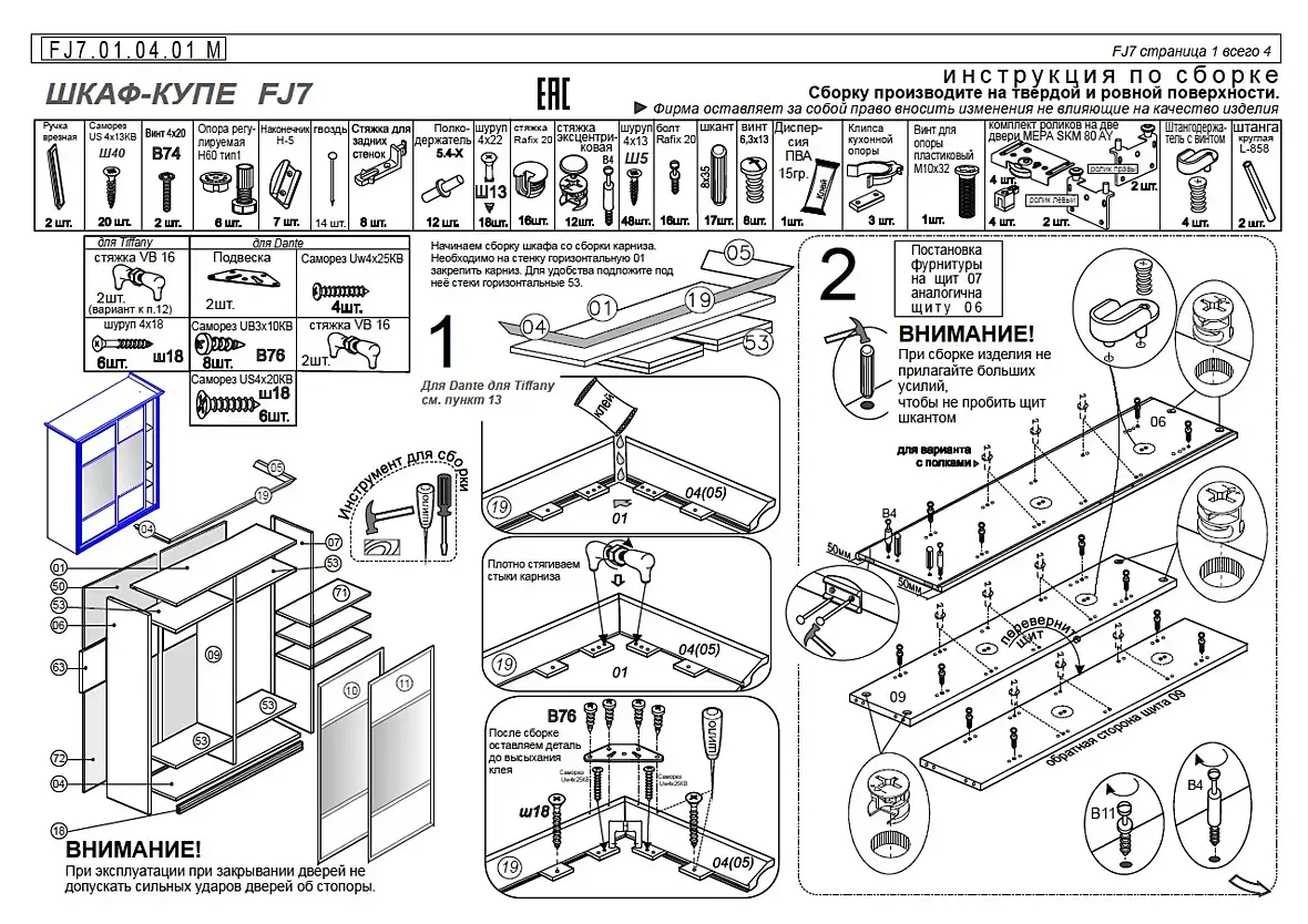

Подскажите, пожалуйста, можно ли в Архикаде такие чертежи сделать? Или это другая программа? Сколько может стоить такой лист?
https://www.shatura.com/upload/manuals/FJ7.01.04.01%20M%20(LU4).pdf

По ходу все обрисовывалось в векторе. Или автокад или иллюстратор или корел. ЛУчше иллюстратор или корел. Не уверен насчет архикада

SketchUp(для моделирования) и LayOut (для векторной или растровой компоновки)

Autodesk Inventor такое точно может.Для этого,собственно. и создан  Компас 3D, вероятно, тоже.
В Архикаде сделать можно, но ручками. в рабочих листах на основе 3D видов.
В Inventore после создания сборки процессы создания видов, спецификаций, разрезов автоматизированы, расстаноновки сносок.
Судя по изображениям  сделано скорее всего в  векторном  редакторе на основе сборочных схем из САПР и каталожных изображений от производителя крепежа

помню делал капсулу с прибамбасами, нужны были такие же чертежи - что было сделано 1)каждая модель под определенным ракурсом рендерится с накинутым материалом vraytoon (там нужно подобрать толщину линий и тд) в самом максе без плагинов тоже есть такой мат,он тоже вроде был неплох 2)в шопе нужно уровни потискать, чтоб лишние тени убрать итд 3)в люстре\арчике все собирается воедино - метки,тексты уже сверху
ps если времени полно - то можно отрисовать модельку в любой из освоенных прогах, но с болтиками и мелкими деталями придеться попотеть)

Это макс+автокад, много похожего делал. Моделька из макса экспортируется в кад, там выбираешь стиль скрытые линии и на выходе получаешь pdf в векторе.
Похожего можно и в других программах добиться.

Еще один САПР. Я писал о тех, для которых можно найти в сети, гм..,"учебные версии".

Сделать можно. Но это по-любому не они.

Архикадчик может без проблем освоить  на базовом уровне за полдня любо векторный редактор или САПР, кроме Ревита - с него  просто башку рвет, куда ни ткни - другой подход.
Выбор все-таки не от обучаемости, от задач зависит и серийности их выполнения. Хотите чертежи с деталировкой, размерами, разрезами и т.д- САПР. Картинку один раз нарисовать - графический редактор. Много картинок - редактор + база повторяющихся элементов.
