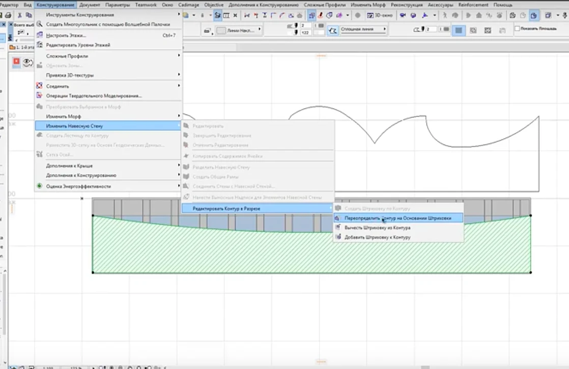

где в архикад 21 вычесть штриховку по контуру

подскажите не могу найти , изменить навесную стену есть а штриховки нет, на фото что должно быть....видимо куда то перенесли в 21 архикаде не могу найти куда

Нужно выделить штриховку, затем выбрать инструмент "Штриховка", обвести контур, который нужно вычесть или выделить штриховку, затем выбрать инструмент "Штриховка" и удерживая пробел (волшебная палочка) ткнуть внутри другой штриховки которую надо вычесть.

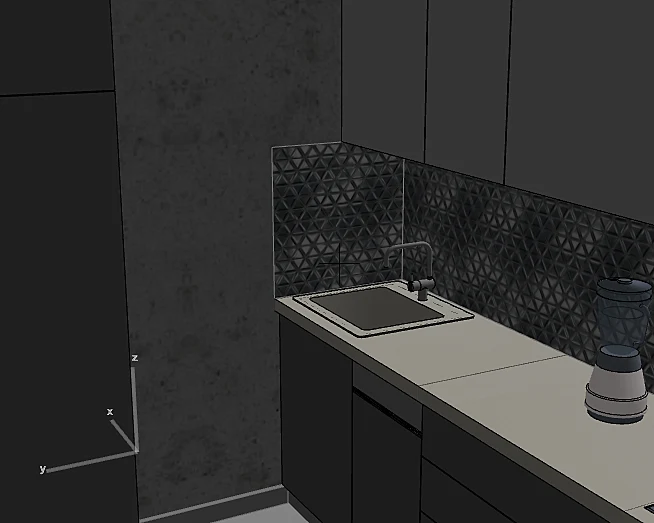

так и не разобралась порошите пожалуйста подрезать фартук на кухне щт верхнего шкафа к нижнему по диагонали...фартук создан инструментом стена ...плиззз
Вариантов много и все слегка дурацкие.
Самый простой - сделать кусок крыши в этом месте с нужным наклоном и дальше обычная подрезка крышей.
На сайте c 29.07.2018
Сообщений: 22
саратов
как раз этот вариант тоже созрел)))думала может есть проще что-то))неужели никто не подрезал стены)))
На сайте c 08.08.2008
Сообщений: 258
Все остальные не проще, а затратнее.
Можно перекрытием и превратить в объект, но не будет свойств стены, можно стену в морф и точки подвигать, можно Архиформой сделать, можно булинем архикадовским. Все равно в два клика как в максе не будет, увы.)
