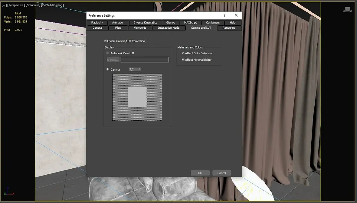

гамму в короне крутить не надо, по дефолту она уже правильно настроена, у макса по дефолту сейчас при установке ставится гамма 2.2
чтоб картинки сохранялись корректно, при сохранении файла надо выбирать не ручные настройки гаммы, а автоматические

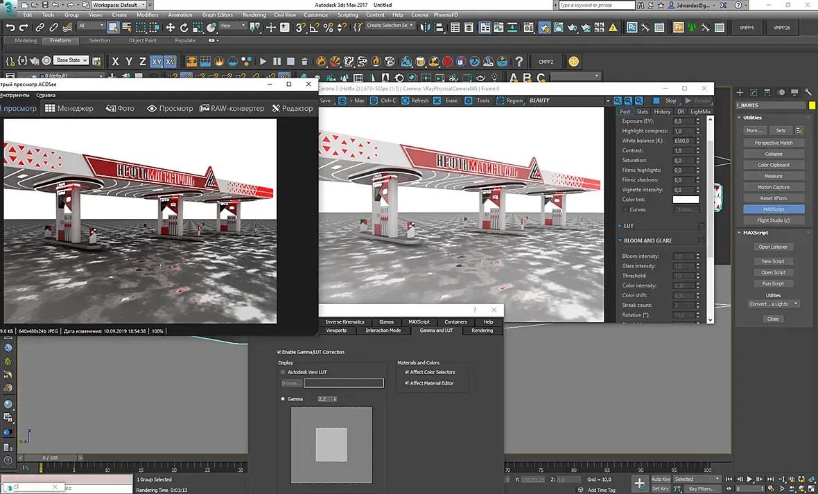

Добрый день!
Сохраненый рендер в фотошопе просто черный. Что не так сделал? Вроде все как обычно делал...

Добрый день!
может кто подскажет..?
Цитата 3Dwardas:
Цитата DizArtWork:
Спасибо большое !! мне помогло именно вот это "renderers.current.colormap_additionalGamma = -1.2"
мне помогло только для отображение в corona VFB
при сохранении..все равно темнит на 2.2..

когда сохраняете рендер надо указать ту гамму в которой рендерили если 1,2 то пишите 1,2
На сайте c 28.03.2009
Сообщений: 7
Спасибо.
пока напишу покороче..
помогло когда прописал renderers.current.colormap_additionalGamma = 1
чтобы сохранилось то, что нужно в овверайд сюда, мне аж 3,7 значение надо поставить..
куда рыть не понятно customizez/preferences/gamma = 2.2 у меня как обычно
.еще скрипт лежит вот отсюда..
ну и как то в автоматический процесс сохраниние превратить хотелось бы.. как в вирее..)

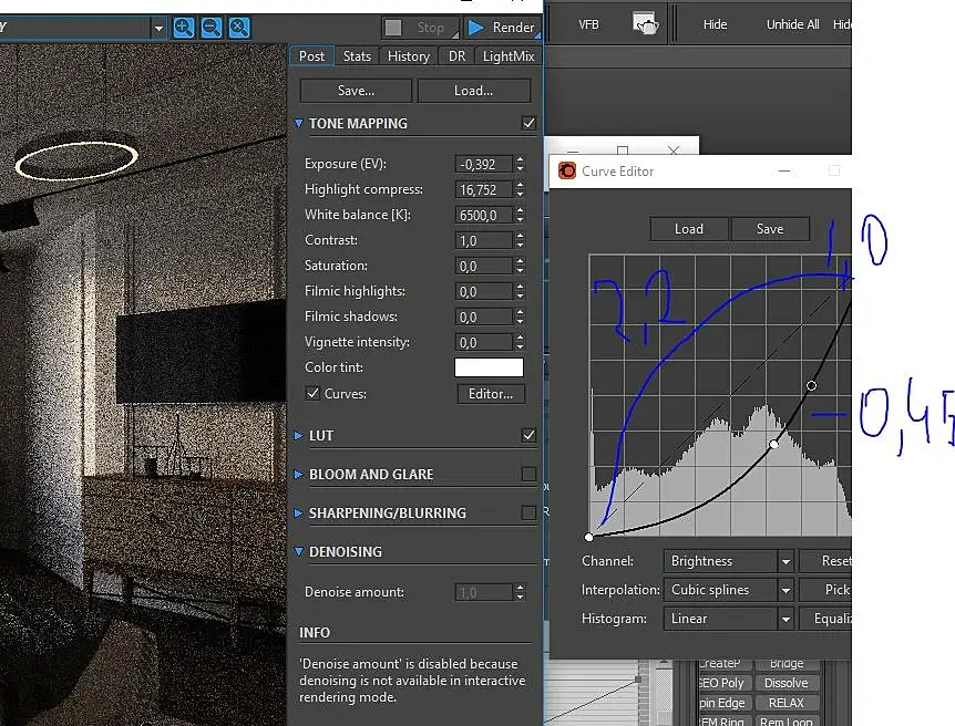

3dbaks
в энвайромент управление экспозицией выключено? можно сохранять просто 32битные картинки а потом в фотошопе уже делать с ними что хотите и гамму любую ставить

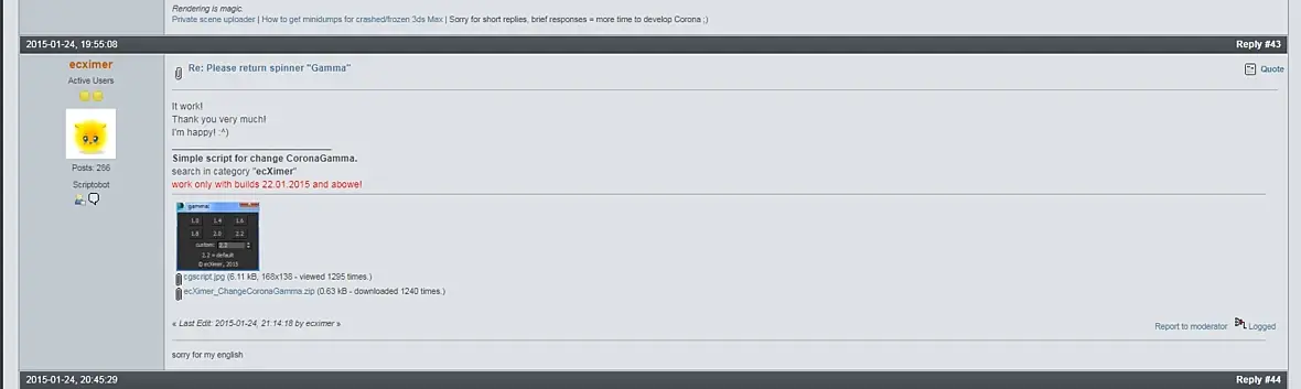

Russia
Скрипт очень помог, огромное спасибо добрые люди!
