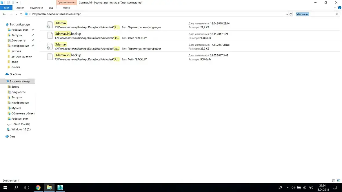

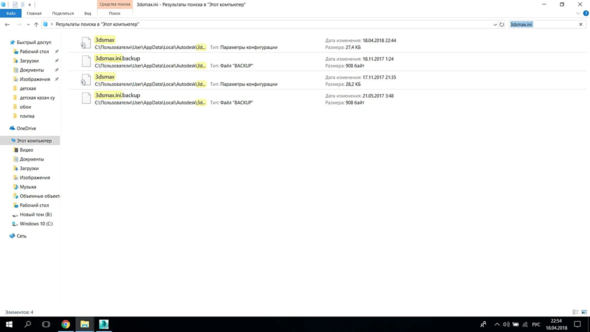

парни в каком каталоге лежит этот ini и какое у него полное название?
На сайте c 23.10.2009
Сообщений: 318
для Win 7
предварительно включить отображение скрытых папок .
Компьютер > Локальный диск(С) > Пользователи > Юзер нэйм > AppData > Local > Autodesk > 3dsmax >2009-32bit > enu > 3dsmax.ini
В FAQ по 3dMax, в первых строчках есть сведения о том что надо сносить max.ini а где его искать нету , если то сообщение дополнить координатой файла , для XP , Vistbl , 7 , может удобнее будет ... и меньше народу от горчичника страдать будет
