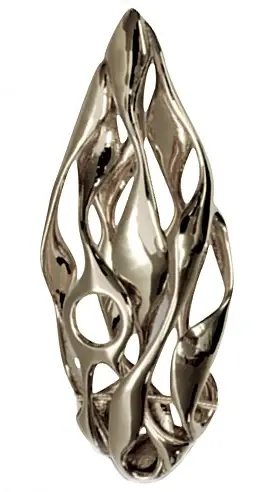

Всем привет, может у кого есть мысли как сделать подобную штуку?)
Может есть генератор какойнибудь подобных форм?

Там ничего критичного ,пока будете искать генератор - быстрей руками  как эти статуи

Если владеете ZBrush, то заскульптить можно. Однако вопрос: эта скульптура у вас есть в "реальности"? Может отсканировать было бы проще. Так как форма сложная, с одного ракурса не понять. В таких случаях просите больше референсов, или в идеале съёмку на видео вокруг объекта.

Та какой умничать - тянешь плэйн по форме, бриджем соединяешь где надо, шелл на нужную толщину, саппорты для более чёткой формы и турбосмус, возможно есть и другие способы, я делал так.

Поддержу! Я-б тоже таким путем шел. Больше контроля  над ситуацией в процессе. Потому как есть перекрученные в спиральку элементы, а такое не с-генеришь ничем, ИМХО.. Тоолько полики, только хардкор! ))
А если точно прям надо форму повторить - то много ракурсов исходного нужно в круговую со всех сторон + снизу-сверху ессесно ))

Да сферу вытянуть, накинуть subdivide, потом накинуть турбосмус какой-нибудь, потом нойс для хаотичной формы, а потом уже в еди-поли повырезать дыры, накинуть шел, и финальный турбосмус для сглаживания

Спасибо, да, тоже так думал но были мысли может есть генератор какой то :)
Есть просто такая штука как  Fusion 360 Generative Design
https://www.autodesk.com/solutions/generative-design/manufacturing
Вот я и думал, может для такой ювелирки тоже есть какой то генератор,
были мысли про Grasshopper но я даже не представляю как можно такое там накрутить(...
