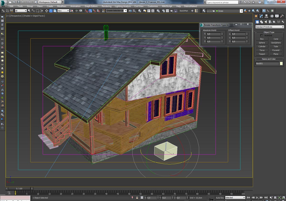

градусы поворота 3d max не отображаются на экране
На сайте c 14.01.2012
Сообщений: 24
Где их включить?

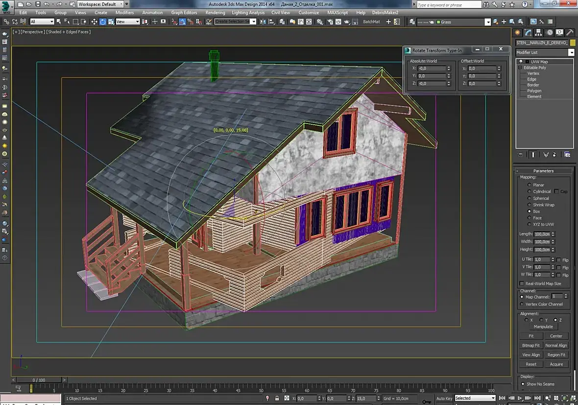

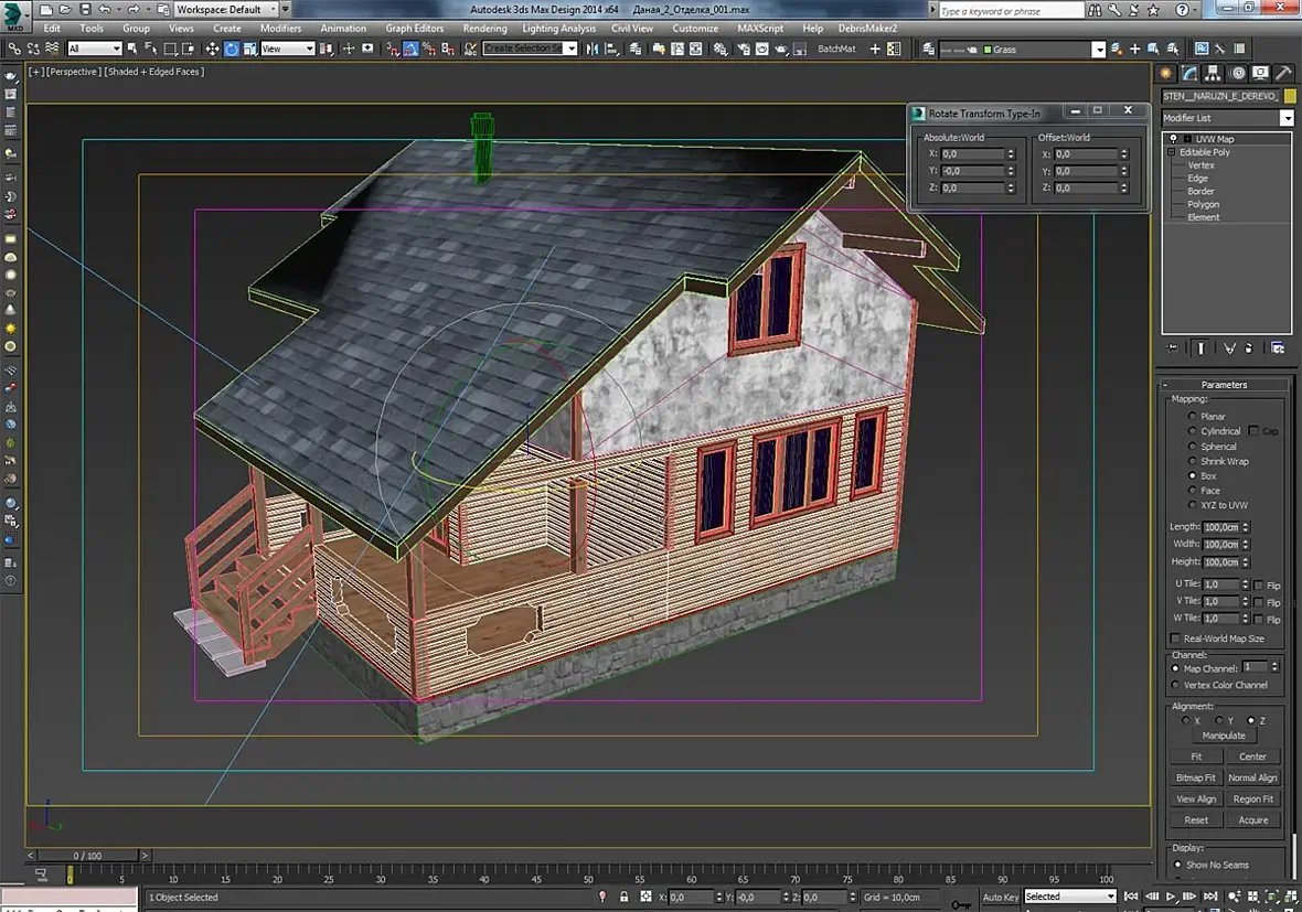

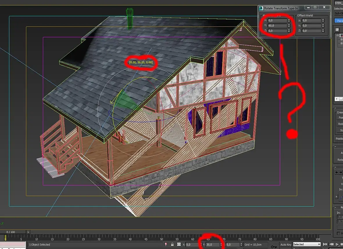

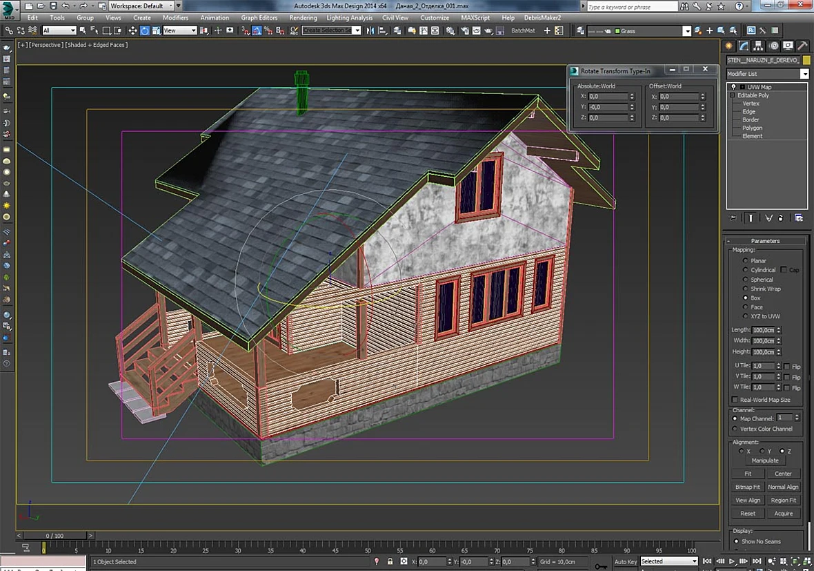

Чтобы темы не плодить, сюда напишу свой вопрос.
Кто подскажет почему так?
Суть
Поворачиваю стену, градус поворота 15 а в F12 отображается как "0"? И это у всех объектов этого строения...
Создаю новый бокс - у него всё в порядке, на сколько повернул, столько и пишется
А если крутануть по другой оси, то вообще бред какой-то... повернул на 30 градсов...а пишет вообще на 60.....

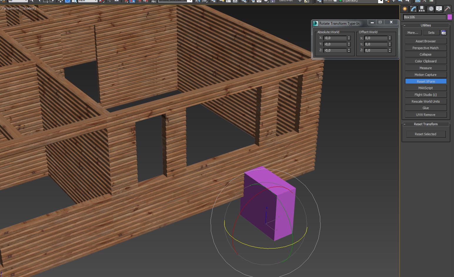

sh4d3rx, reset xform?
На сайте c 25.01.2013
Сообщений: 245
Mirfen
Не помогает... точнее не применяется... не активная... к новому боксу пожалуйста... а к старой геометрии нет..

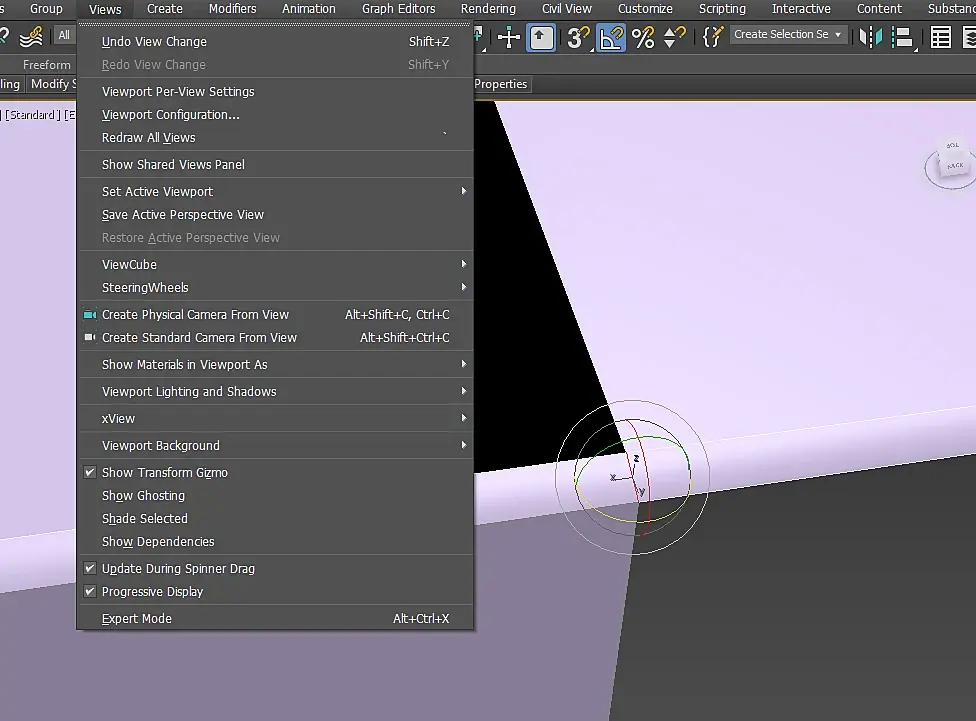

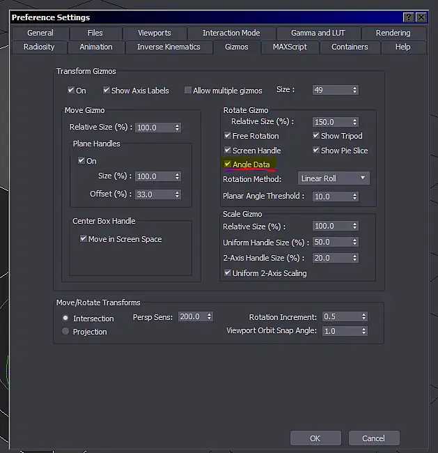

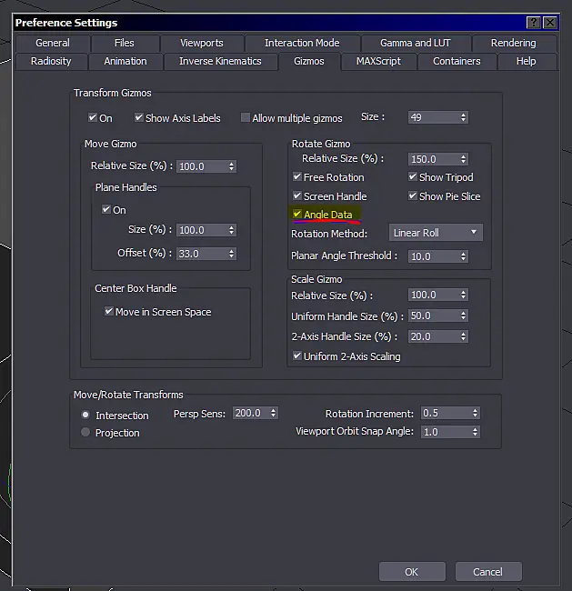

У меня  та же проблема. Не отображаются градусы при повороте. Но галочка на "show transform gizmo" стоит. В чем еще может быть проблема?
На сайте c 15.04.2013
Сообщений: 100
acci-iva Проверьте здесь
