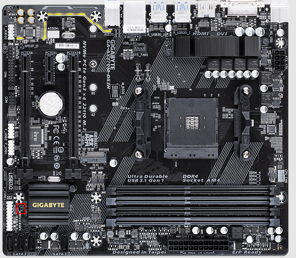

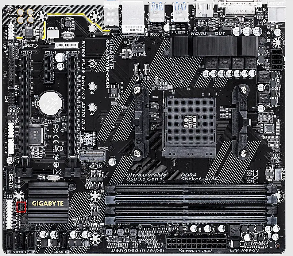

замкнуть джамперы для сброса биоса,на мат.плате

xt13r
Только такой вариант? А как его замкнуть? Просто чем-то железным или как?
На сайте c 07.06.2009
Сообщений: 867
Цитата Zolty:
xt13r
просто отверткой прижать, на оба контакта. только нужно прочитать в инструкции, на сколько секунд надо замыкать и нужно ли отключить питание или нет.
у некоторых мат плат не нужно отключать питание, у некоторых - наоборот обязательно нужно. секунд 10-30 обычно нужно подержать в замкнутом состоянии.

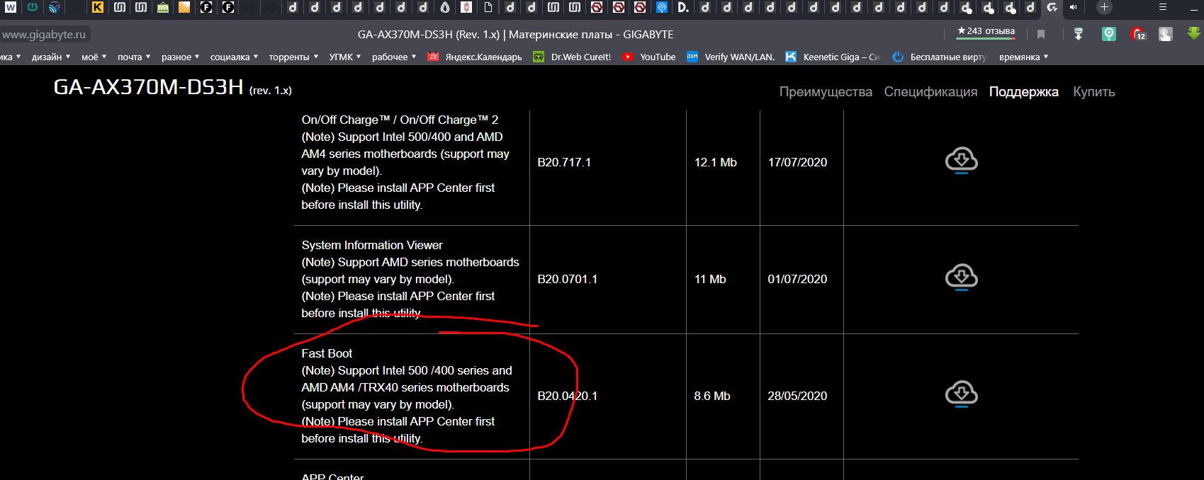

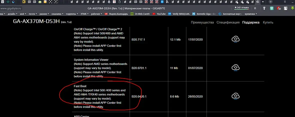

Цитата Zolty:
я вообще думал это можно утилитой какой сделать
можно, вам нужно вот это с оф сайта по плате!
На сайте c 27.04.2016
Сообщений: 2234
dead_lyric
О, спасибо. Попробую ее
Все решилось. Спасибо всем!
Вариант с утилитой в 2 клика, ребут и ву-а-ля...
