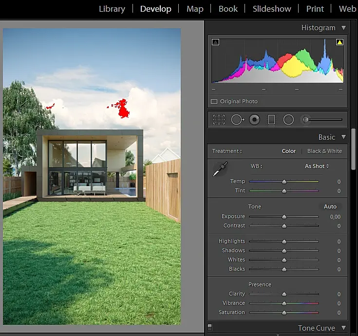

Ну, вот... Например взять эту картинку что я недавно делал : https://i.imgur.com/kWSNa0j.jpg
У нее Гистограмма в итоговом виде выглядит так вот : https://i.imgur.com/0PGQbXJ.jpg
Это вот красным я выделил, тот самый разрыв и недостаток информации об котором и шла речь в видео ? Правильно ? Но как его исправить то тогда и что это даст ? Если я просто с помощью кривой чуть-чуть туда сюда двигаю... То вся эта гистограмма резко меняется и вся кольями обрастает. Из чего я делаю вывод что я совсем тупой и не понимаю что творю - https://i.imgur.com/SggMO0u.jpg

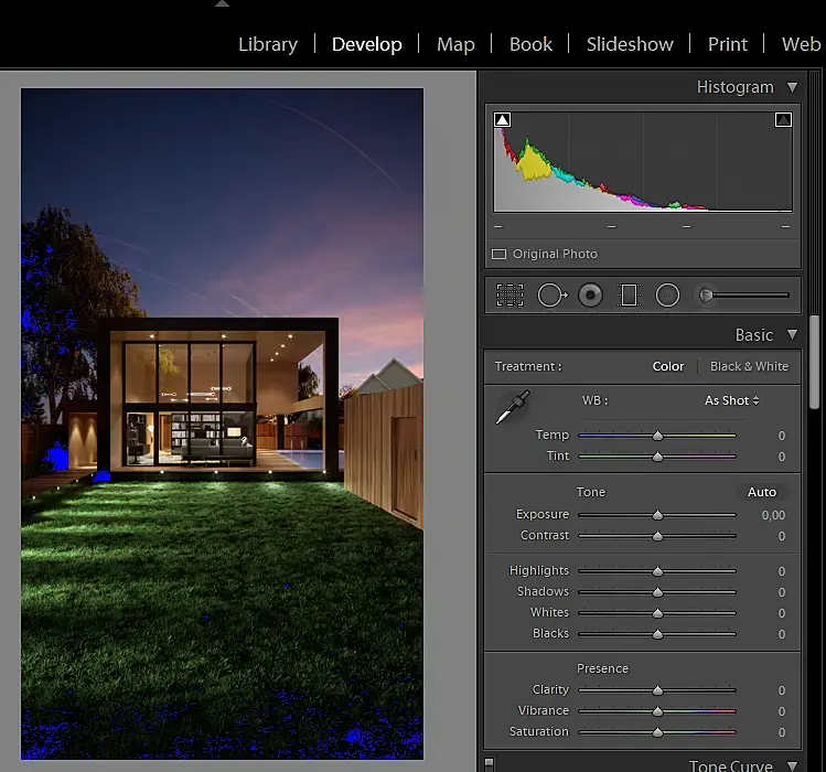

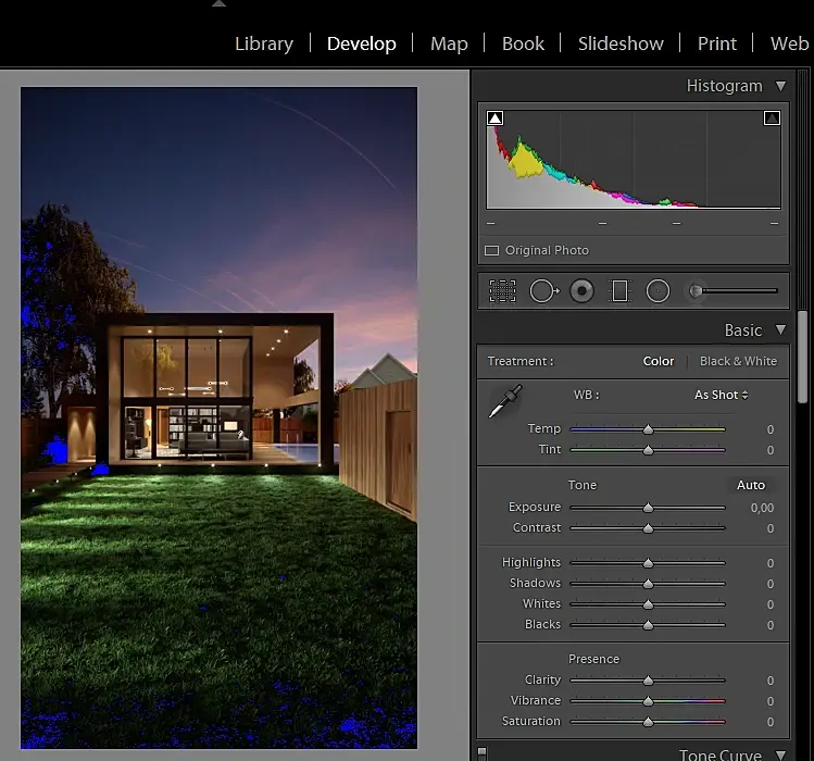

А вот вечерний вариант этой сцены : https://i.imgur.com/d1YEZdp.jpg
И тут, эта самая гистограмма вообще вот так выглядит : https://i.imgur.com/HNIsJmw.jpg
И где мне на ней искать разрыв в верхнем спектре ? Или тут наоборот нужно в левой части искать 'разрывы' потому что картинка тёмная smiley-crazy.gif В общем, ничего не понял - помогайте smiley-biggrin.gif Задача пока понять в чем суть и как с этим работать.

на первой картинке  на гисте нет разрыва в хайлайтах, даже немного пересветов, на второй гисте провал в черный,  вот это и правьте.
Да и зачем убирать разрыв в верхах? Можно  так доубираться до пересвета. И я наоборот  иногда делаю отступы по низам и по верхам,  ориентируясь на то что  много LCD мониторов и  телевизоров  переконтрастивают картинку. И если диапазон значений будет реально от 0 до 255, то  привет  завалы по теням и  пересветы. А картинка в диапазоне 16-235  скорее всего ни у кого не выпадет.

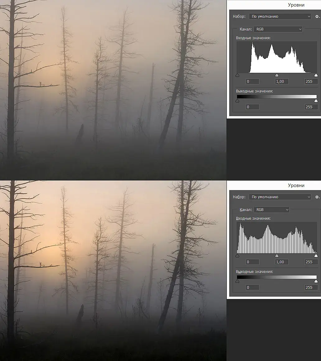

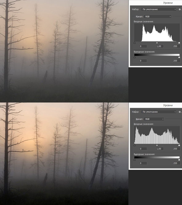

Если изображение 8-битное, то потеряет и много, править надо 1 раз, а лучше еще на этапе рендера чтобы выходило нормально. Если картинка в 32bit float, то данные не теряются, и можно крутить до посинения.
Вот пример неуместного разгона (jpeg из тырнета), после разгона теряется атмосферность, лес после пожара.  Да и гребенка  в гистограмме после  редактирования это и есть потери информации.

Earanak вечернюю ты провалил изначально никакой гистограммой ты ее не вытянешь.

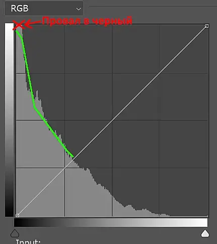

larrs, угу... Ну хоть что-то я понял )) Там в VFB контраст изначально был повышен, сам материал по RGB достаточно чёрный ~3/3/3, так еще и сверху добило это все LUT-ом, Advantix_200 (по моему как то так называется) он еще сверху накинул контраста и собственно он и убил чёрный в абсолютно черный.

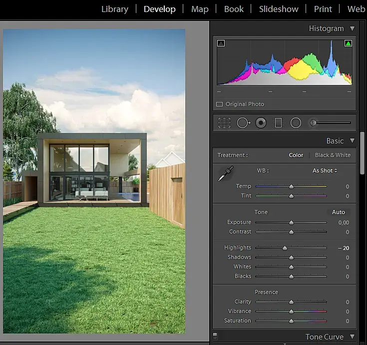

Выходит оно вот так должно было быть изначально :

Провал в чёрный смотрите по другой оси.
В Лайтруме можно посмотреть, где есть пересветы (красный цвет), а где провалы в тень (синий цвет). Потери деталей в вечерней сцене не спасти. В дневной сцене можно и не спасать. Там пересветы только на облаке. Но если принципиально, то регулировка требуется небольшая. Но деталей это не добавит. Просто самые светлые области будут залиты не совсем белым цветом, а чуть сероватым. В общем за пересветами и провалами надо следить во время рендера и во время постобработки. Вытягивать что-либо из JPEG бесполезно.

Спасибо ! Наглядная и полезная информация.
