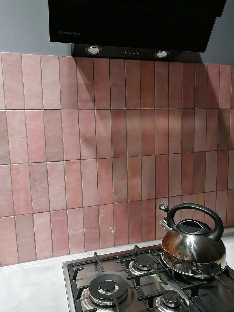

Реальное фото

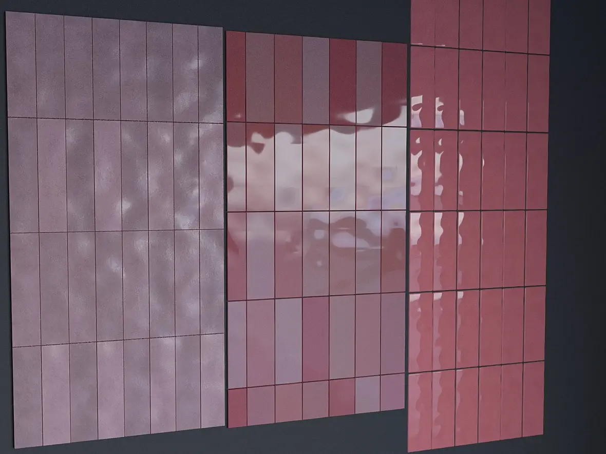

Результат рендера

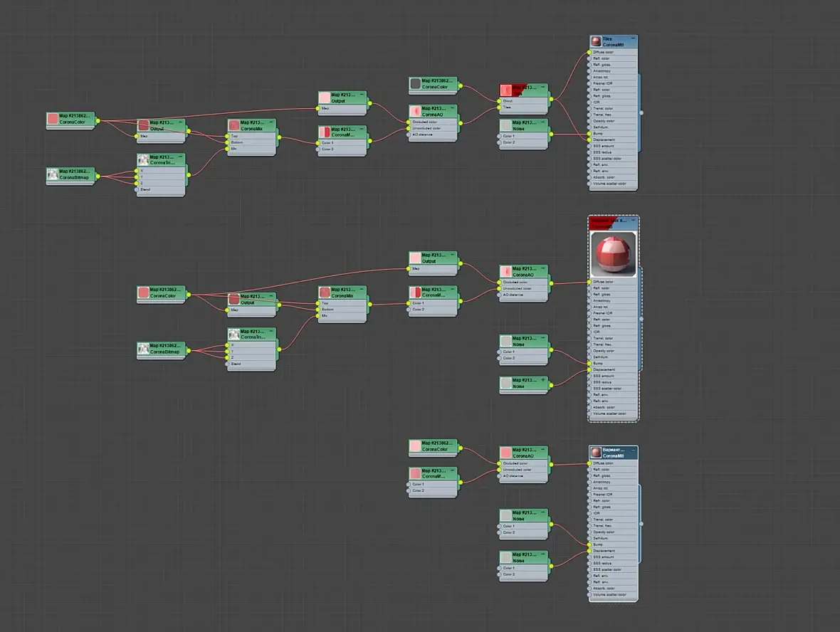

Материалы

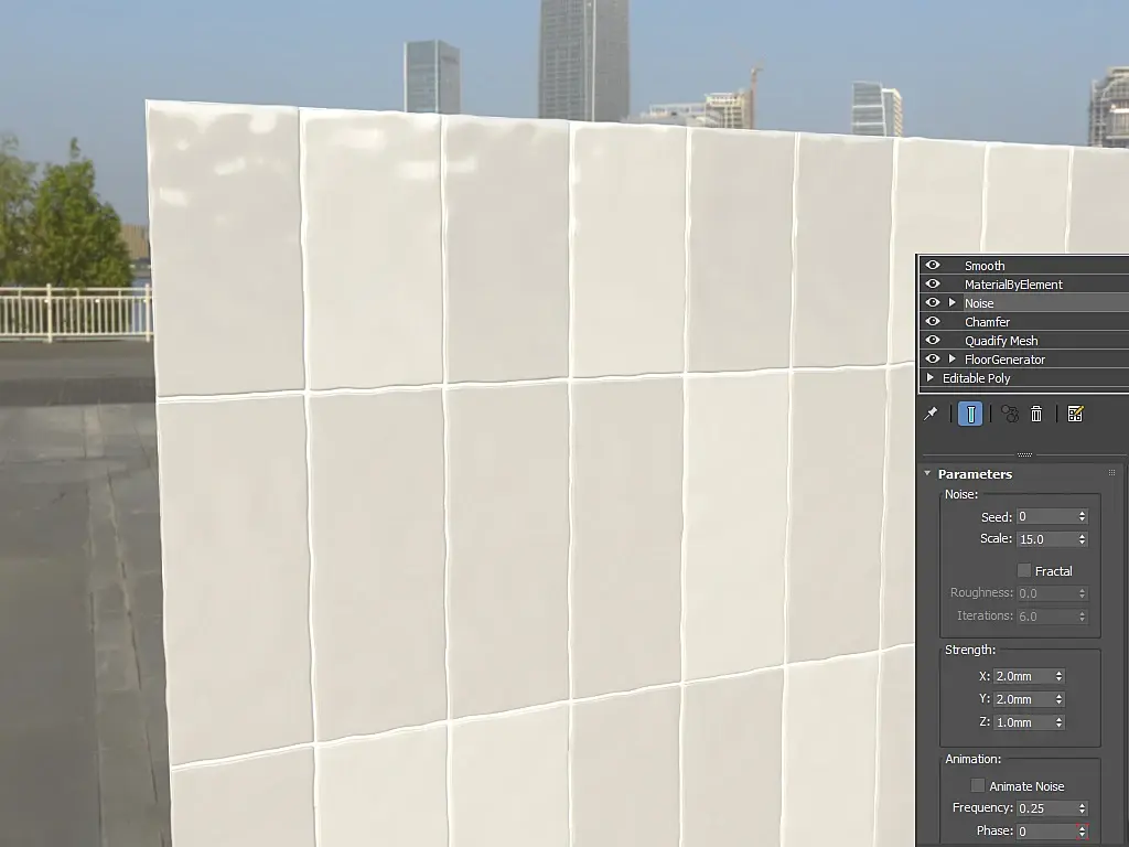

Сообщений: 1839
ещё в бамп материала тоже можно нойз кинуть с нужным размером
На сайте c 19.11.2021
Сообщений: 11
Екатеринбург
Спасибо большое, какие швы получились прекрасные. Попробую сделать так же благо как задать рандомный цвет через floorGenetator я знаю.
Тут, наверное, несколько нойза нужно по элементам дать, чтобы края плитки не повторялись на соседних, будто мозаика.
