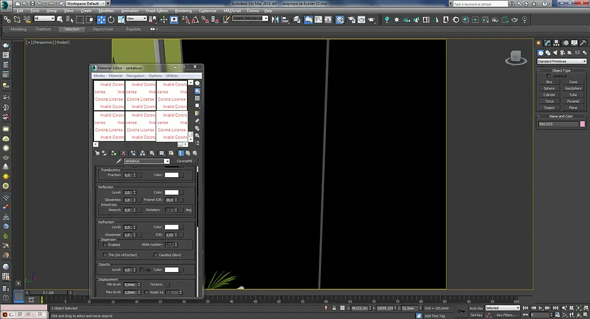

Помогите понять,что н так. Стоит 2014 лецинзионный 3де макс и лецинзионная версия короны на 45 дней. И от такое оно мне выдает: меняю на корона мтл не помогает, удаляю материал все равно так же. И и конвертировала материалы конечно же. Да и еще не могу поставить значение глоссинесс в рефлекшион. Он больше 1 не делает((((((( я даже зеркало из-за этого сделать не могу((((
На сайте c 26.08.2010
Сообщений: 972
Так оно на лицензию жалуется. У вас 45 дней не прошло? Или может быть вы не активировали триал период?
На сайте c 16.03.2014
Сообщений: 120
Zava а как так? е два дня назад установили
Сообщений: 972
Ирис кис-кис, попробуйте активировать еще раз. F10 -> вкладка System ->  About Corona Renderer/Licnsing
