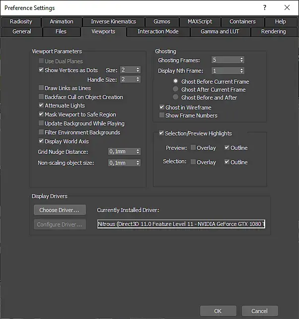

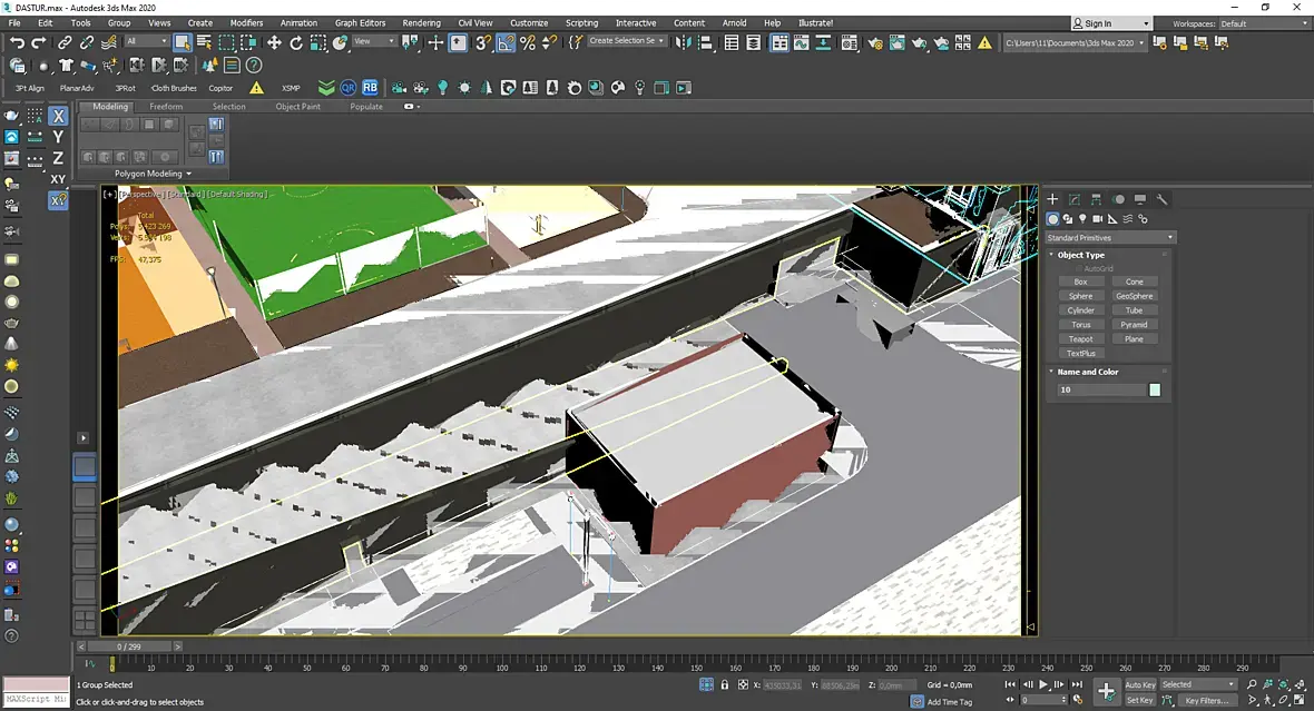

Ребят, привет, опять проблема с вьюпортом, винегрет из полигонов, если только раньше решалась вьюпорт клиппингом, теперь этот клиппинг срезает пол экрана, работать невозможно. Драйвер стоит по умолчанию, какие есть решения, спасибо!

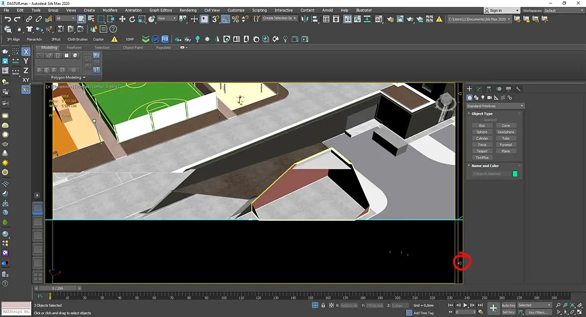

Ползунок vieport clipping поднимите выше черты
Так вот у автора с этим как раз проблема: на 3 скрине видно, что его подняли чуть выше и срезало геометрию сразу. На что он и пожаловался.

да я пробовал, проблема пропадает, но в этот раз он срезает пол экрана, даже если не приближаться
