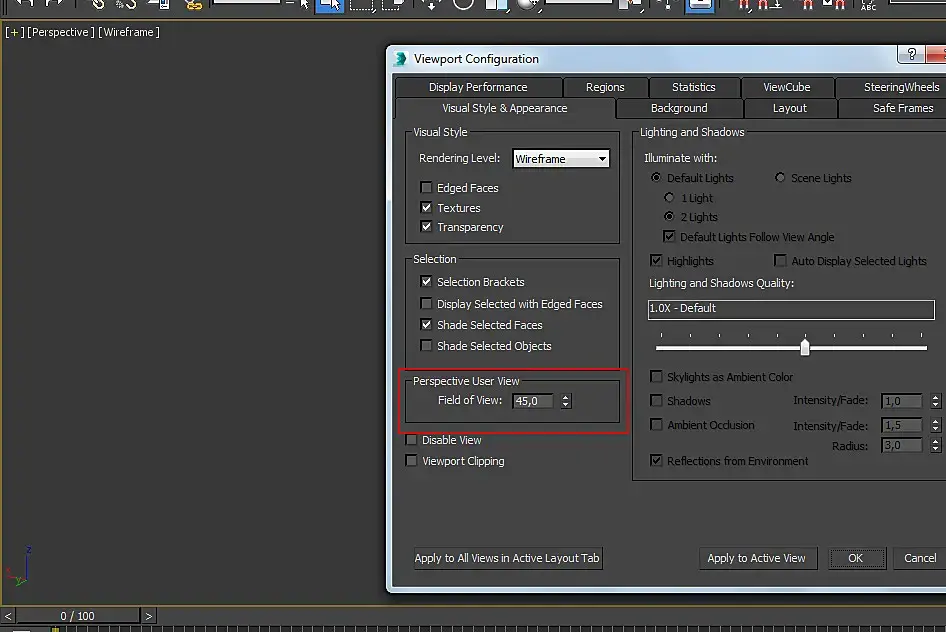

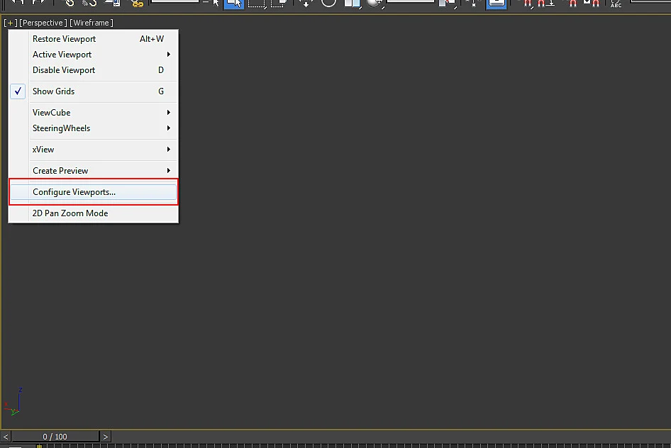

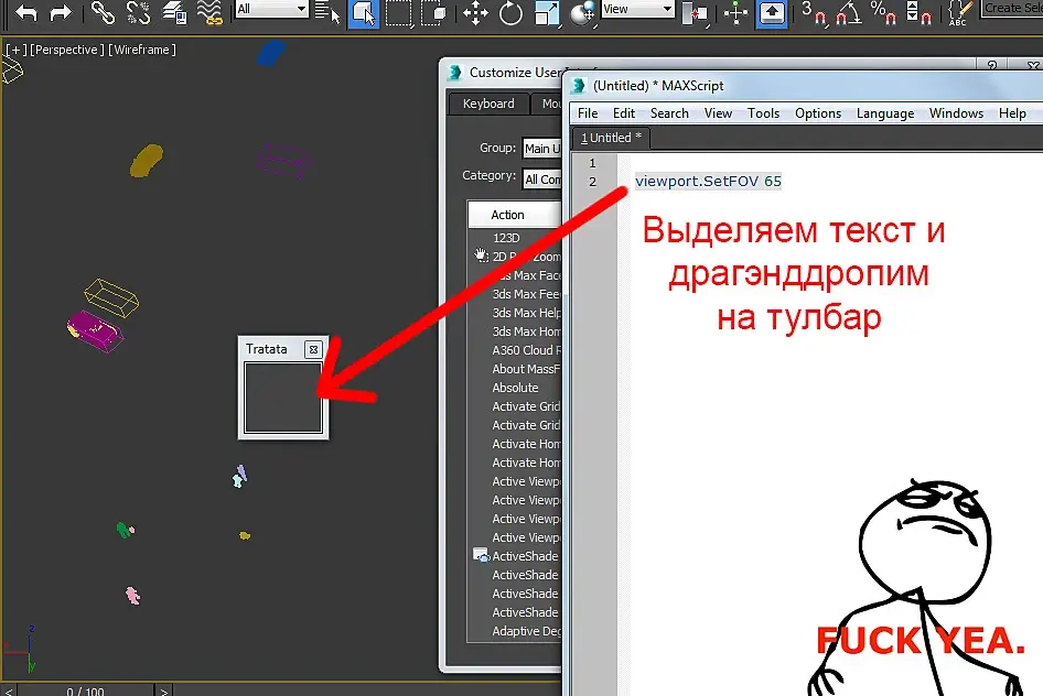

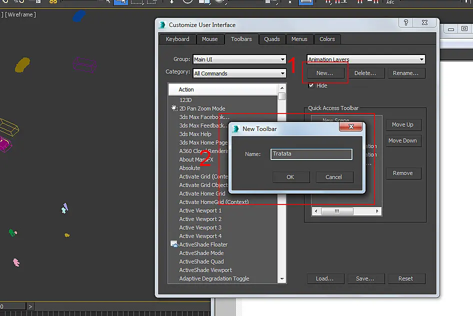

Привет!
Вьюпорт всегда наследует Field of view камеры. Можно менять вручную или сделать кнопку.
Способ 1 - ручками менять (безумие)
Способ 2 - кнопка
Такие дела :)
