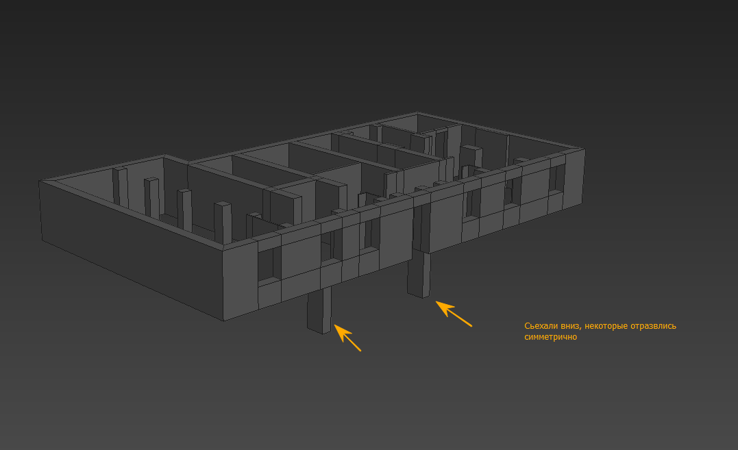

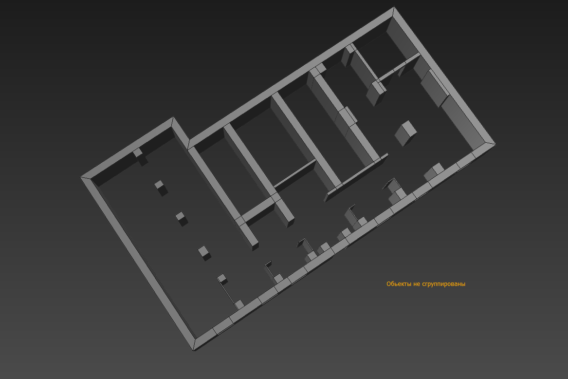

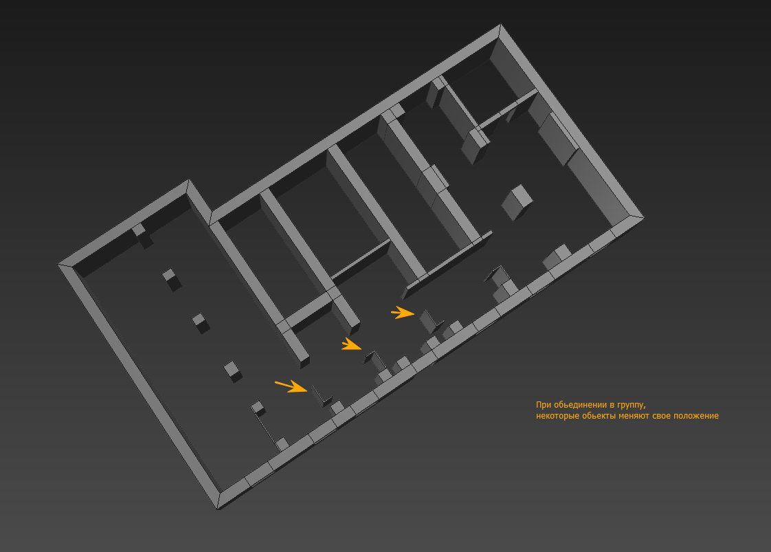

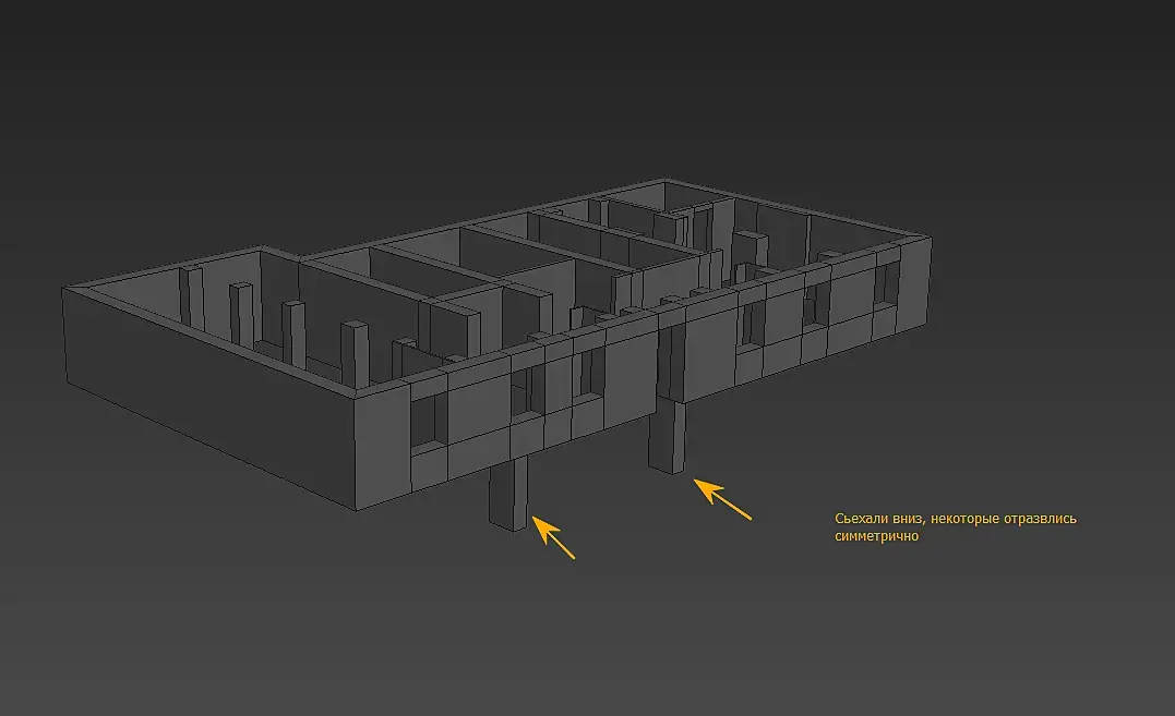

Привет всем! Подскажите кто-то сталкивался с глюком, когда при объединении нескольких объектов в группу, некоторые меняют свое положение? Такое ощущение что баг связан с координатами.

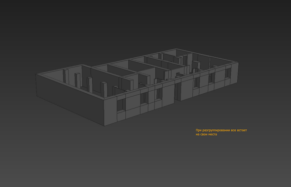

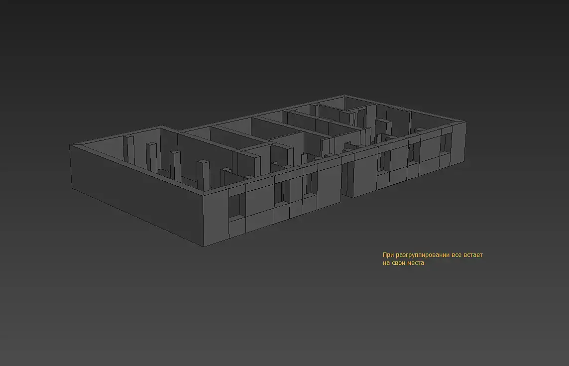

Например если обьект создавался копированием и дальнейшим его зеркальным отображением, то он в группе зеркально отображается, при разрушении группы все встает на свои места.
Кто-то сталкивался с подобным? С чем может быть связано и как лечить?
UPD:
Нашел причину, может кому будет полезно вот обсуждение проблемы на сайте Autodesk
https://forums.autodesk.com/t5/3ds-max-forum/grouping-or-linking-causes-objects-to-flip-out-of-position/td-p/5954636
