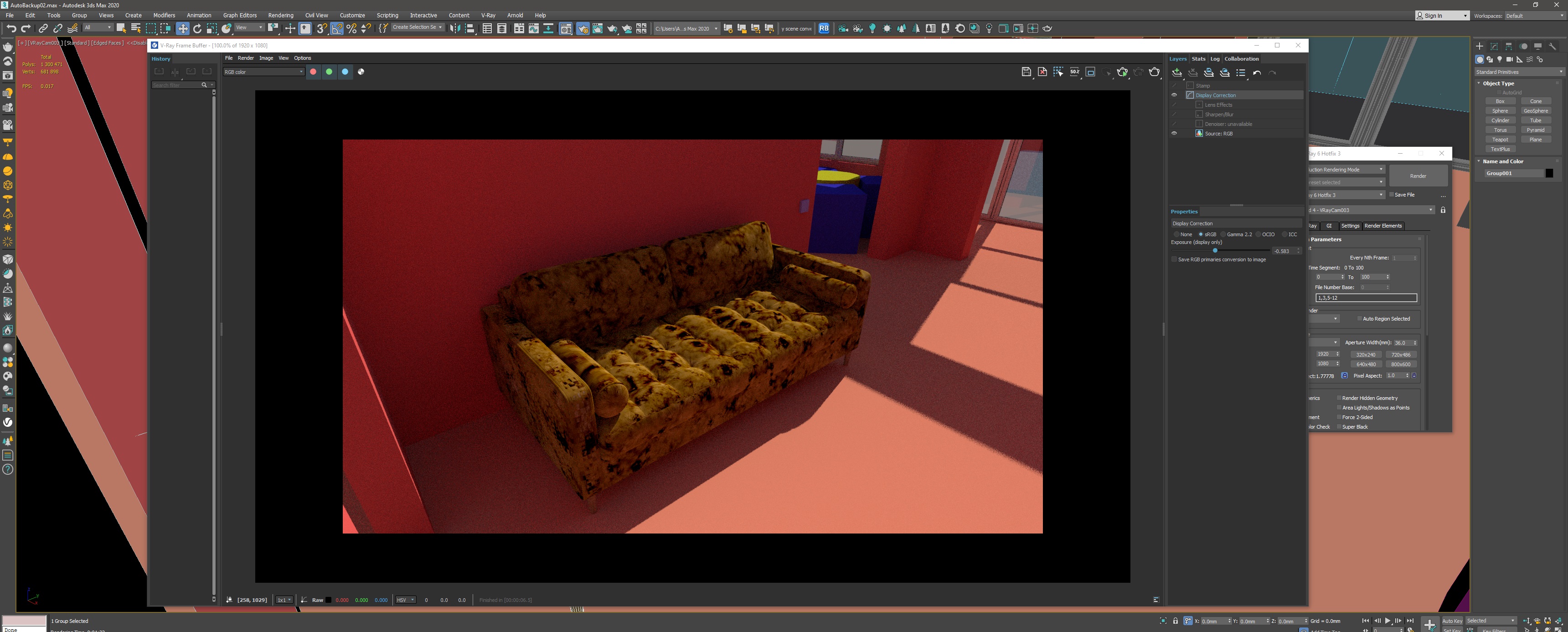

Очень давно не открывал 3д макс и не занимался 3д в целом. Сейчас потребовалось сделать виз своего ремонта и столкнулся со сложностью.
Теперь часть моделей в короне, часть в вирей. Попытался конвертировать модель из короны в вирей, и как понятно из названия темы столкнулся с проблемой, которая вылезает только при рендере в вирей на ГПУ. Если рендерить процессором, то даже конвертировать ничего не надо, всё работает даже без конвертаций. Но, стоит включить ГПУ, как модель рендерится прото черным цветом. Пытаюсь конвертировать (сначала в короне конвертере меняю корона битмап на просто битмап, а после конвертирую в вирей конвертере). Но результат не очень, материал почему-то не конвертируется. То что получается на 1-ой картинке
ПО: 3д макс 2020, врей 6 хотфикс 3, корона 7 хотфикс 1

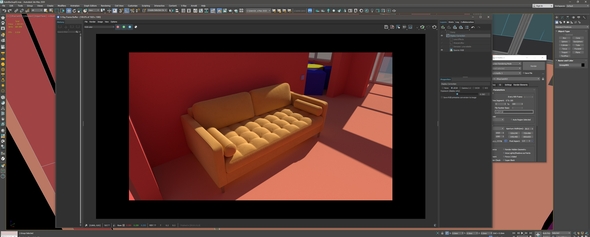

Теперь часть моделей в короне, часть в вирей. Попытался конвертировать модель из короны в вирей, и как понятно из названия темы столкнулся с проблемой, которая вылезает только при рендере в вирей на ГПУ. Если рендерить процессором, то даже конвертировать ничего не надо, всё работает даже без конвертаций. Но, стоит включить ГПУ, как модель рендерится прото черным цветом. Пытаюсь конвертировать (сначала в короне конвертере меняю корона битмап на просто битмап, а после конвертирую в вирей конвертере). Но результат не очень, материал почему-то не конвертируется. То что получается на 3-ей картинке
Конверчу универсально здоровые экстерьерные сцены с Corona в Vray следующей связкой:
1. PTL (Corona Physical to Legacy) - Скрипт для перевода с Физического в Легаси Корона материал.
2. VrayMtlConverter v3.98 - Плагин для масштабной перегонки материалов с фиксами мелочей.
3. Vray scene converter - дефолтный Виреевский для перегонки инстансных проксей Короны в Виреевские.
Поюзай связку из трёх плагинов. Для GPU надо внимательно перегонять, стандартный конвертер с Короны в Вирей не умеет конвертить Физические материалы в Легаси, а потом в Вирей нормально.

Спасибо за подсказку, в этой модели уже используется корона легаси. Но буду пробовать второй плагин
Видимо придётся без ГПУ, не хочется платить за конвертер на один виз)
UPD
Нашел пробную версию второго плагина, результат тот же, может проблема в модели
Вот эта модель, если кто может, и кого-то есть надежный способ конвертации, то проверьте пожалуйста, может проблема в модели
https://3ddd.ru/3dmodels/show/divan_scott_2
Подчеркиваю, что проблема с врей ГПУ, на процессоре даже без конвертации нормально рендерится

В vray gpu другой метод просчёта. Попробуй CUDA связку CPU+GPU. Я ей считаю. На чистом GPU по другому изначально надо настраивать сцену вроде.

не сработало

В сермате и так и так считали? На проце и на видяхе? С материалом косяк? Может развёртка фиговая, может композит какой лажает, бленд материал. И диван под ГПУ перенастроить по материалам надо.
