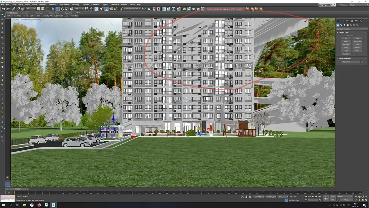

Добрый день
Как убрать такой глюк?
вершины как будто примагничиваются к соседним объектам
во вьюпортах создаются  лишние грани, вершины, ребра.
Когда начинаю работать с объектом он  становится  нормальным.
Настройки заводские. только начала работать а оно опять.
как вирус какой то, который в компе. и при форматировании диска С не исчез.
переустановка винды и макса не помогает.

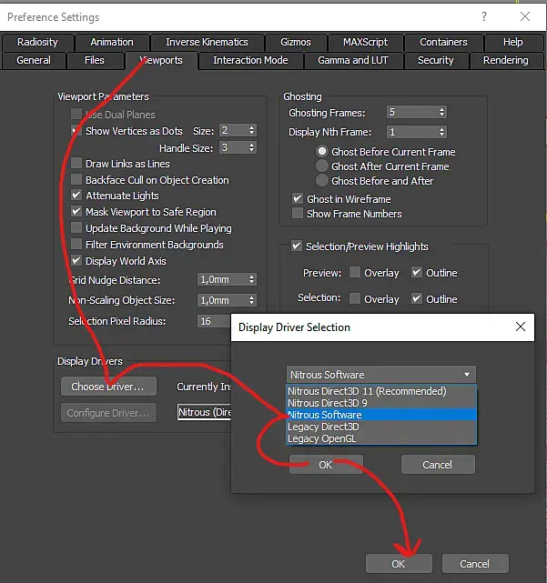

На сайте c 17.07.2021
Сообщений: 144
Очевидно, что проблема с видеокартой.
Попробуйте заменить видеокарту либо самый простой способ, переключите временно на программный способ обработки вьюпорта.
Спасибо, получше стало, надеюсь не придется менять видеокарту.

На сайте c 18.01.2014
Всем привет.столкнулась с похожей проблемой.Подскажите как исправить или в какую сторону копать??
сразу хочу сказать,что модель дома импортирована из ревит(на работе такие требования).
Изначально было нормальное отображение,а теперь глюки такие...Способ выше применяла.
На сайте c 19.01.2020
Сообщений: 4
Мне помогла переустановка драйвера видеокарты. Спасибо
