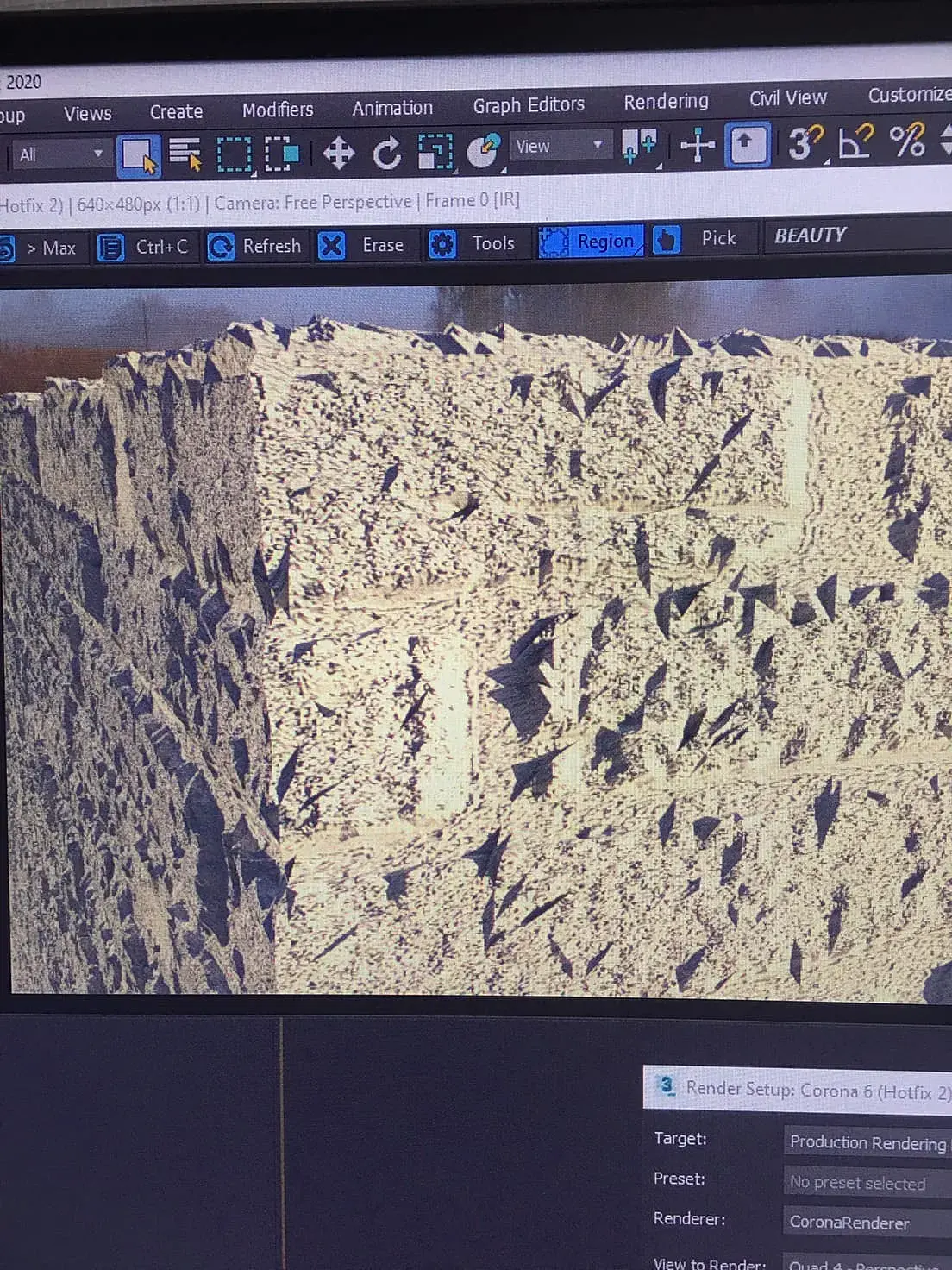

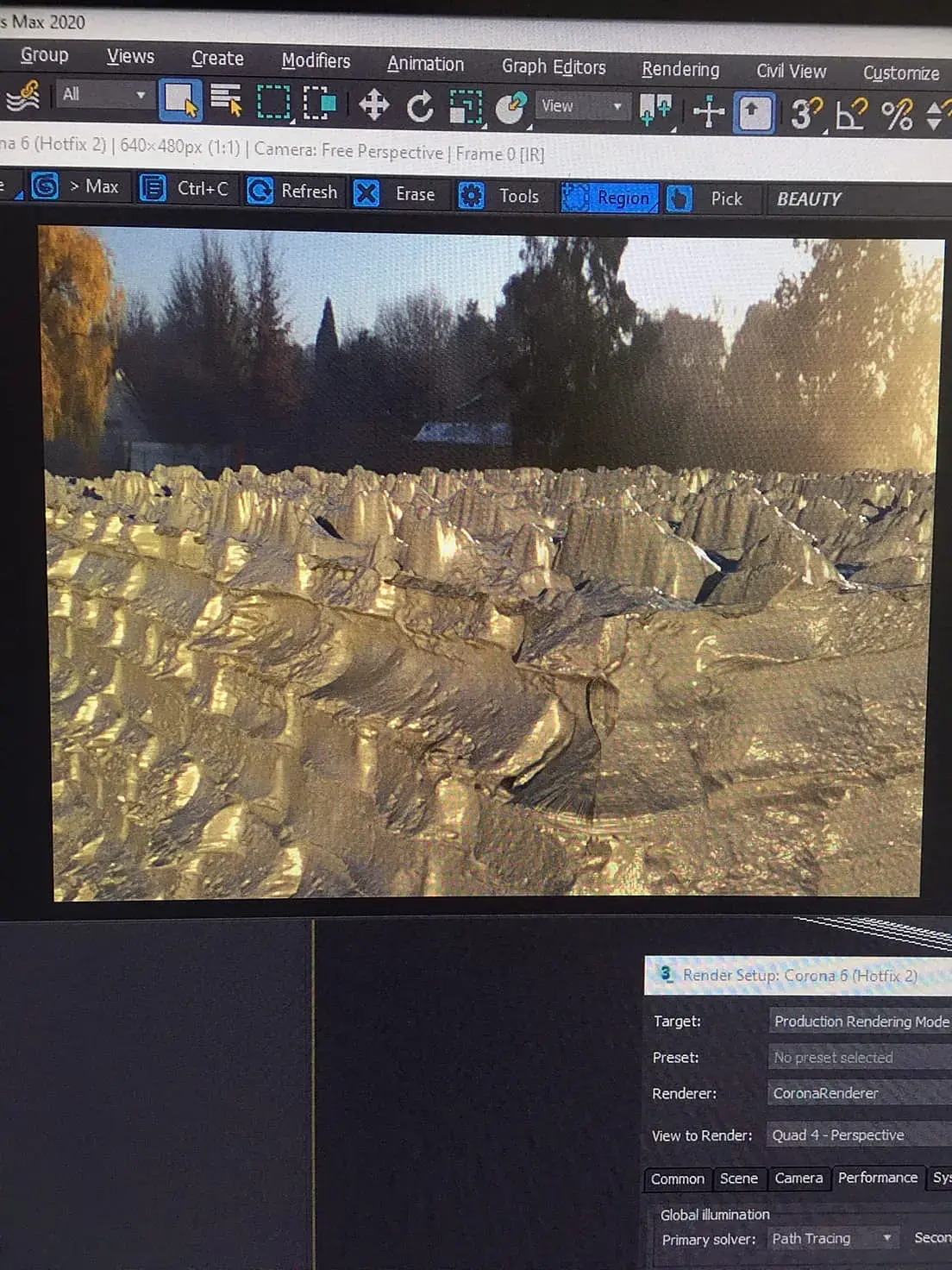

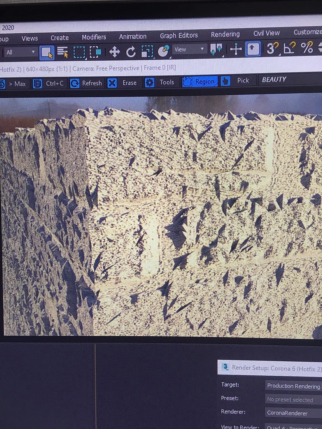

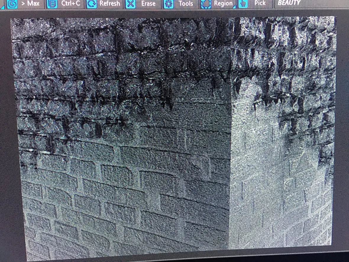

Не могу добиться корректной работы! Очень сильно срабатывает , либо на весь объект либо участками...
На сайте c 26.08.2010
Сообщений: 972
Это на IR так или в нормальном рендере?
Вижу, IR... Корона делает расчет дисплейса для стартовой позиции и потом не пересчитывает при вращении камеры. Так что начинает корежить. Или не отображать на участках которые не попадали в кадр в самом начале. И масштаб не меняет тоже. Проверьте обычным рендером - все должно быть ок. Ну или на IR не крутите камеру - тогда кадр корректно посчитается

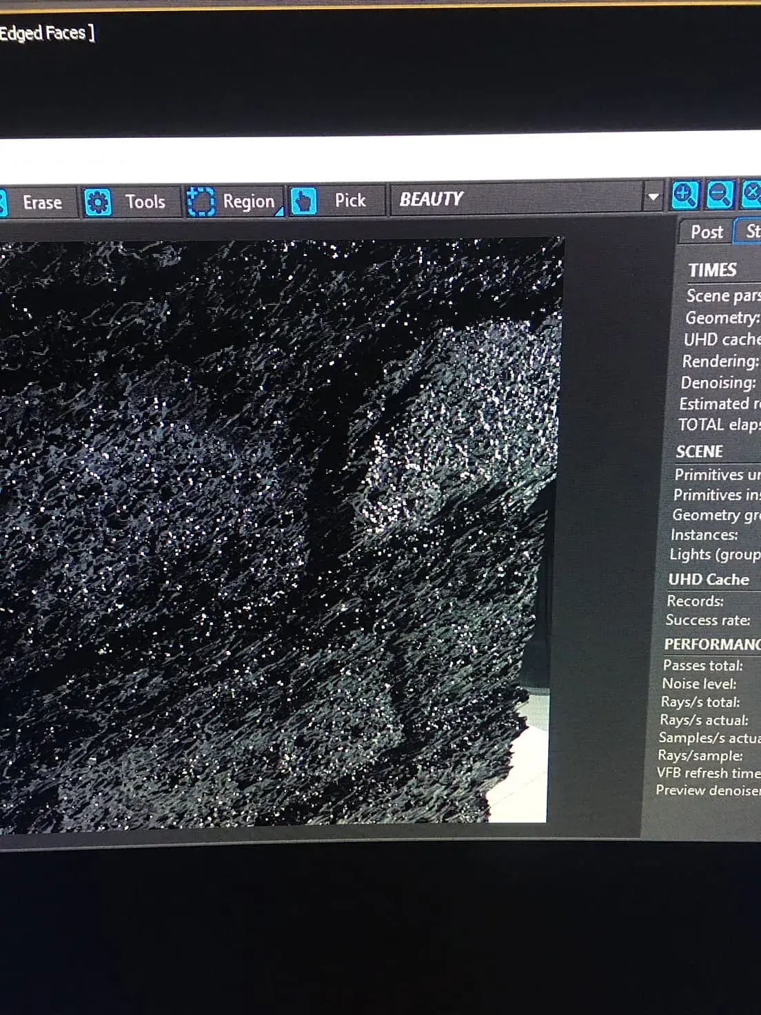

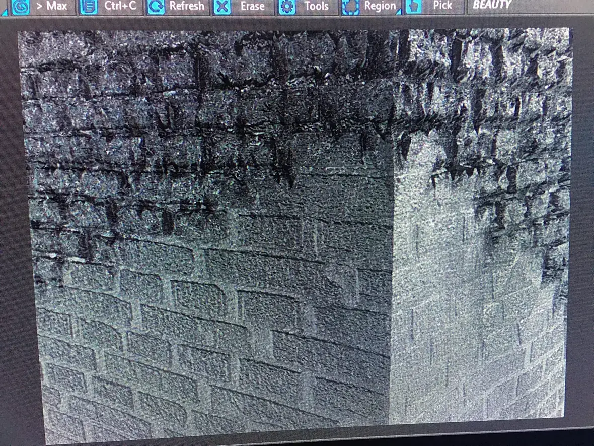

В том и дело, что камеру не кручу, просто накидываю материал и жду, он начинает долго просчитывать и в итоге выдает кашу какую то.Вот что мы видим на обычном рендере, причем он выдавливает криво и подстегивает чуть вверх геометрию

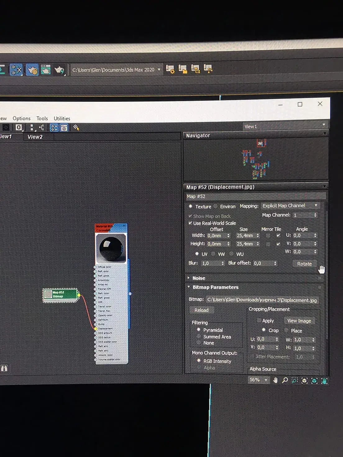

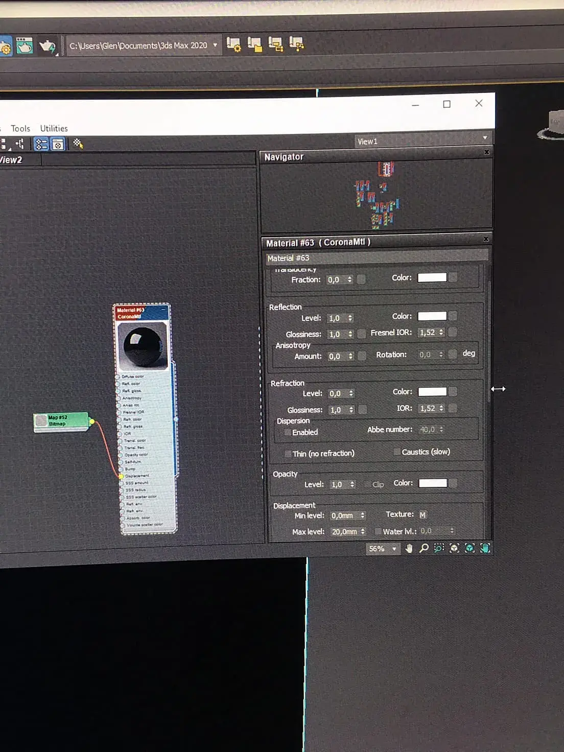

Ну во-первых масштаб текстуры соответствует масштабу модели? К примеру если у вас дисплей выдавливает в см, а модель пара миллиметров - можно ожидать всякое странное. Можете показать настройки дисплейса в мате или поделиться сценой?
На сайте c 06.04.2021
Сообщений: 7
Цитата Zava:
Цитата GGSS28:
Цитата Zava:
А с масштабом все нормально?
А как должно быть?)) Я новичок
Вот это?
Сообщений: 972
Ну первое что бросается в глаза, у вас масштаб текстуры - 25,4 мм
при этом выдавливаете вы на 20мм. Это явно не норма :)
Если выдавливание корректное, то масштаб текстуры (и вероятно модели) некорректный. Если масштаб не имеет значения (ну мало ли - главное ж пропорция), то тогда уменьшайте глубину дисплейса.
кстати, подозреваю еще, что у вас системные единицы стоят - дюймы, а отображаемые - миллиметры. Иначе откуда такая странная величина - 25,4 мм...
Сделал ресет сцены, помогло)
