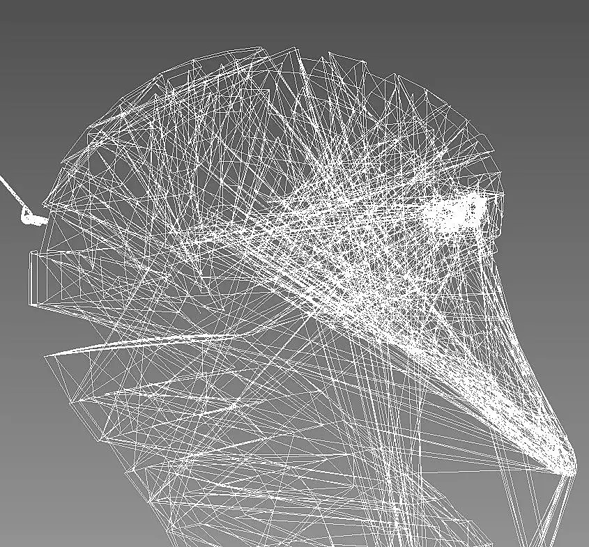

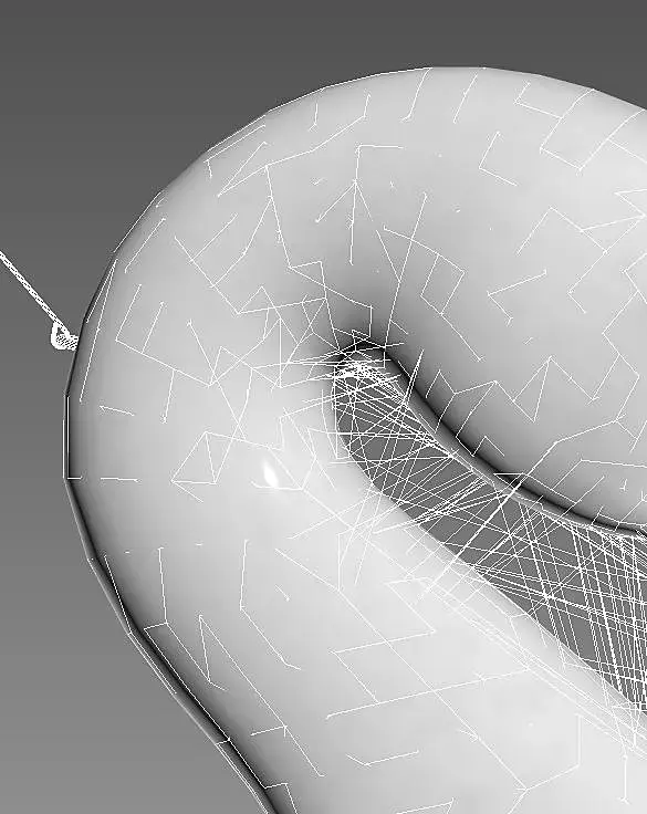

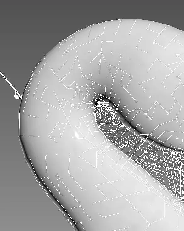

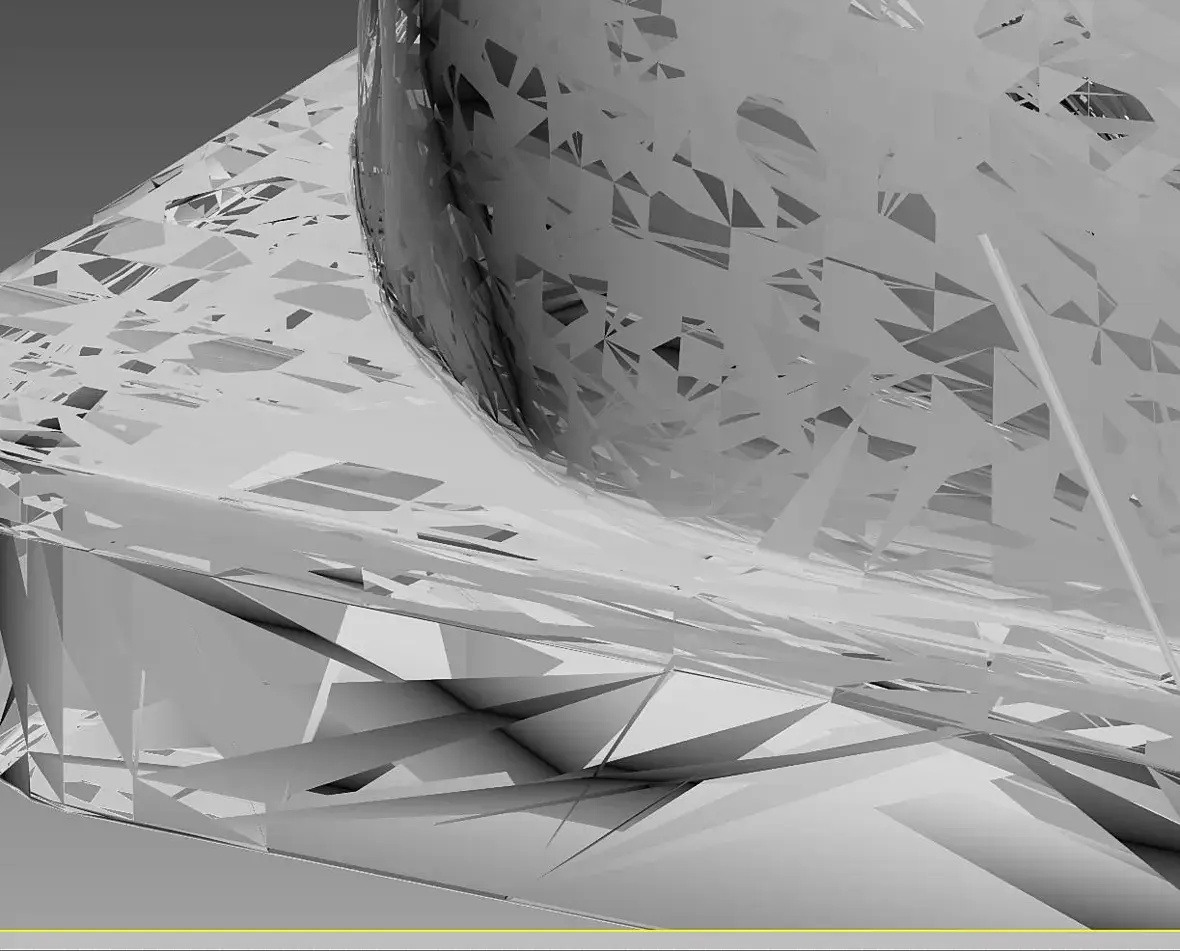

Последнее время на некоторых фрагментах моделей появляются такие глюки. На внешний вид и рендер никак не отражается, при отключении и включении турбосмуза заного - какое то время нет глюка, потом опять выявляется. кто сталкивался с таким?

есть такое, конвертни в едитэбл мэш, а потом обратно в полимэш и накинь сглаживание всё ок будет

Вроде как стало намного лучше, но все равно глюк остался. я пробовал и экспорт-импорт. это не исчезает
без сглаживания глюки тоже есть - на простой Edit Poly

нет ни разрывов ни каких либо других проблем. опять таки глюк только в максе когда крутишь. на рендер никак не отражается. открыв в версии постарше и сохранив заного в версию пониже - получилось избавиться
