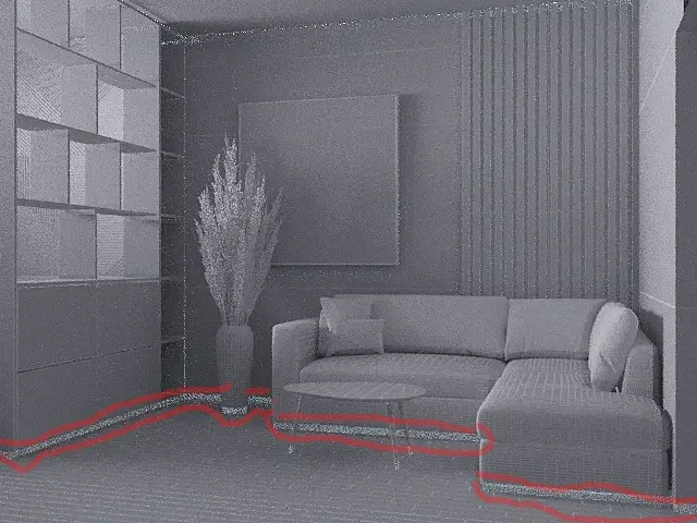

Здравствуйте, помогите решить проблему, при рендере откуда то появились светлые полосы по низу и верху помещения, как будто свет откуда то заходить. Как это убрать?

Как я вижу по рендеру вы хотите показать сетку моделей. Происходит ли это на рендере с настроенными материалами? Если нет, то проблема скорее всего в материале сетки который вы дали. Ешё возможно что у вас потолок и пол не герметичны. Попробуйте под ваш ламинат впритык добавить бокс толщиной 5 сантиметров. И то же самое проделайте на потолке.

Дождитесь окончания рендера и покажите снова, уже отрендеренную картинку, тут.

На настроенных материалах ситуация была такая же.  Покопалась в форумах и нашла  в чем проблема.
Решение было куда проще, просто поставить комнату в центр координат и все прошло.
