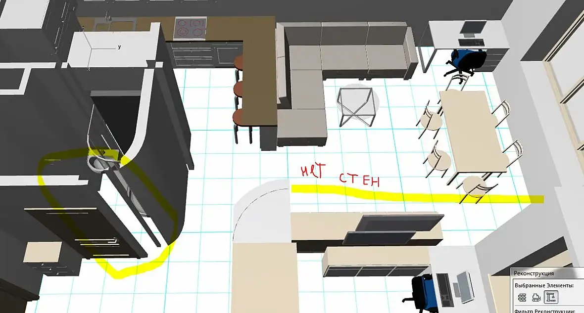

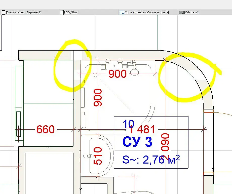

Подскажите плиз, что я делаю не так.Рисую варианты планировки в разных слоях (вариант 1, 2, 3 и т.д.)
С каждым новым слоем на стенах возникают дырки, плюс при переключении в 3Д стены либо кусками, либо вообще пропадают.
Это происходит из-за наложения стен в разных слоях? Как этого избежать? (Только рисовать каждый вариант в новом проекте?)

Поменяйте в слоях (ctrl+L) номер группы пересечений для каждого варианта стен.

Спасибо большущее!!!
