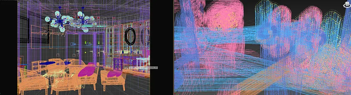

Глюк вьюпортаа. Как лечить?
На сайте c 10.08.2009
Сообщений: 500
Приветы! Кто сталкивался? Как лечить?  Просто в какой то момент появляется глюк как у виндовс 95 когда то - все начинает размазываться...

попробуйте другую видюху поставить

Конечно попробую... у меня же склад других видеокарт) Поконкретнее бы - кто сталкивался кто как решал)

На работе менял видюхи и такая фигня только на AMD, обновлять дрова и подбирать драйвер вьюпорта в 3D max с каким будет работать корректно. Hа Nvidia такого не было ни разу. Где-то есть ветка на эту тему, но точную причину не нашли по-моему.

на 1050 и на 1060 такое было, проблема решалась только перезапуском макса, благо не частое явление.

Перезапускаю - пропадает, а при автосохранении или просто без причины опять такое. Так часто первый раз проблема.

Дрова обновите, только вчера читала здесь про эту проблему. Поищите в поиске "глюки вьюпорта"

Всем доброго дня! была похожая проблема давно на предыдущей работе (там как раз amd стояла карта). Попробуйте изменить эти параметры Choose Driver, вроде помогало
https://yadi.sk/i/mTSyC4mZ5JXF4g
И отпишетесь пожалуйста поможет-ли Вам) Версия макса тогда была не помню какая, то-ли 17 или 18, то-ли вообще 16 =)

Я закнчил этот проект. Была тяжелая сцена и проблема была только в ней похоже. Сейчас такого не наблюдаю, но если будет попробую. Спасибо за совет

В 17 максе такое было. Перешёл на 20 всё  норм. Ничего не менял.
Сообщений: 1661
у меня такое было от моделей из скетчапа
