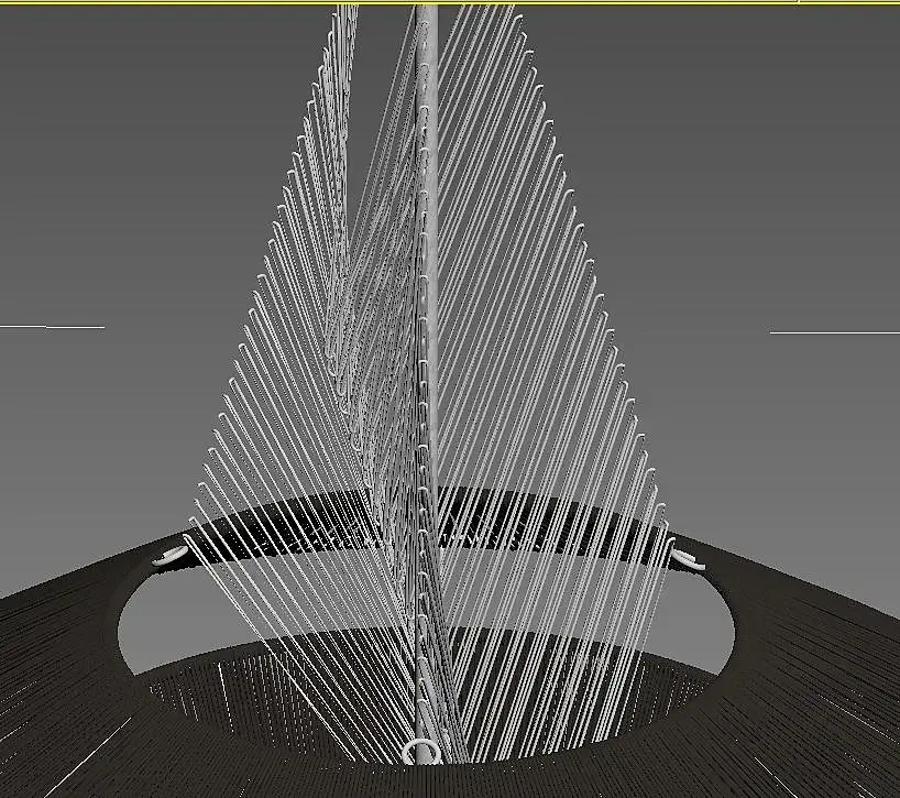

Проблема стала появляться на рандомных моделях. создаю модель все вроде ок, в какой то момент или после прун сцен, или при мердж в рендер студию, иногда при нажатии ctrl+z модель слетает рандомно как ей вздумается. Причем раньше было если стек не сколлапсен то модель уже корежилась так что не исправить. А сейчас хаотичное число точек слетает как им вздумается.
иногда это можно исправить покрутив и подвигав. но в основном это уже все. никаких ctrl+z не помогает. причем это происходит на модели со свернутым стеком (как вариант атачил все к простому боксу - не помогает) если открыть файл который был до глюка - она так же уже слетевшая именно так же.
Помимо всего этого все автобяки которые были сохранены когда этого глюка еще не было - или он тупо был но не проявлял себя - если их открыть там во всех файлах уже слетевшее, хотя по превью видно что не слетевшее. если файл автобякя когда еще глюк не произошел скопировать на флешку и открыть на другом компе - там уже тоже слетевшее.
Было ли у кого то такое и если да то как этого избежать? Закономерности от чего и на каких конкртено моментах моделинга или каких то зависимостей от стиля моделинга на влияние глюка не заметил

аа я и такие глюки видел - не это не тот. там реально геометрия летит. когда перехожу на вертексы я вижу че куда полетело. а тот глюк который вы говорите от видюхи обычно выглядит как что то напоминающее паутину smiley-biggrin.gif
