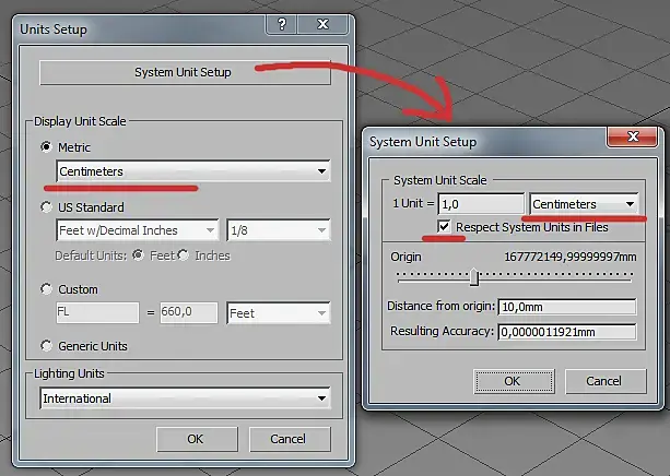

Вот тут и выставляете нужные вам единицы:
А если снять галочку с Respect System Units in Files (которая включена по умолчанию) - то и окошко с разницей в юнитах на старте Макса не будет всплывать вообще.
Но загружаемая сцена будет автоматом конвертирована в установленные единицы системы на момент её загрузки.
Не забываем также галку в Общих настройках зажать: Save UI Cinfiguration on Exit.

Но с этой галочкой будьте аккуратны: если снова возникнет проблема с разницей в юнитах Макса и загружаемой сценой, и Макс её автоматом и беззвучно отмасштабирует до своих установленных единиц - могут проявиться неприятные моменты в загружаемых объектах.
К примеру, волосня и мех очень не любят масштабирования, т.к. привязываются не к метрическим единицам, а к юнитам Макса. Если Макс в см, а мех в мм - меху будет грустно. Но и это можно полечить ручками, добавив или убрав нолик из значений Fur'а в параметрах Scale, Root Thick и Tip Sick. Но это, конечно, частный случай ) Других проблем я не встречала при масштабировании объектов.
