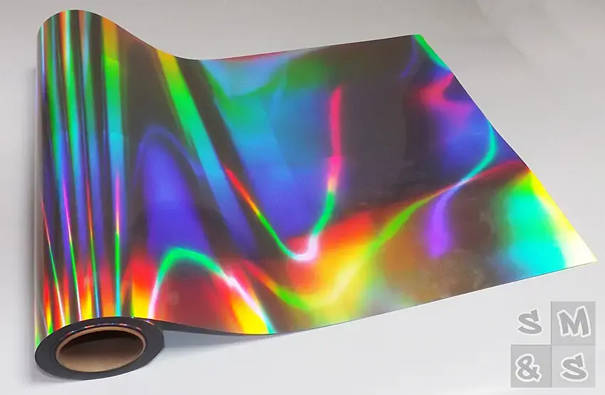

Ребят, может кто находил такой материал на просторах интернета?
Или есть идеи как его сделать в Corona?

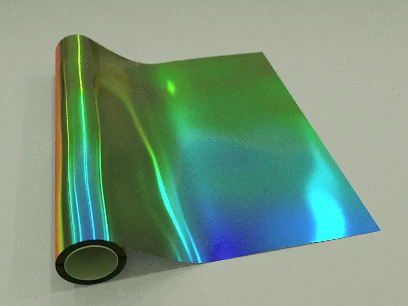

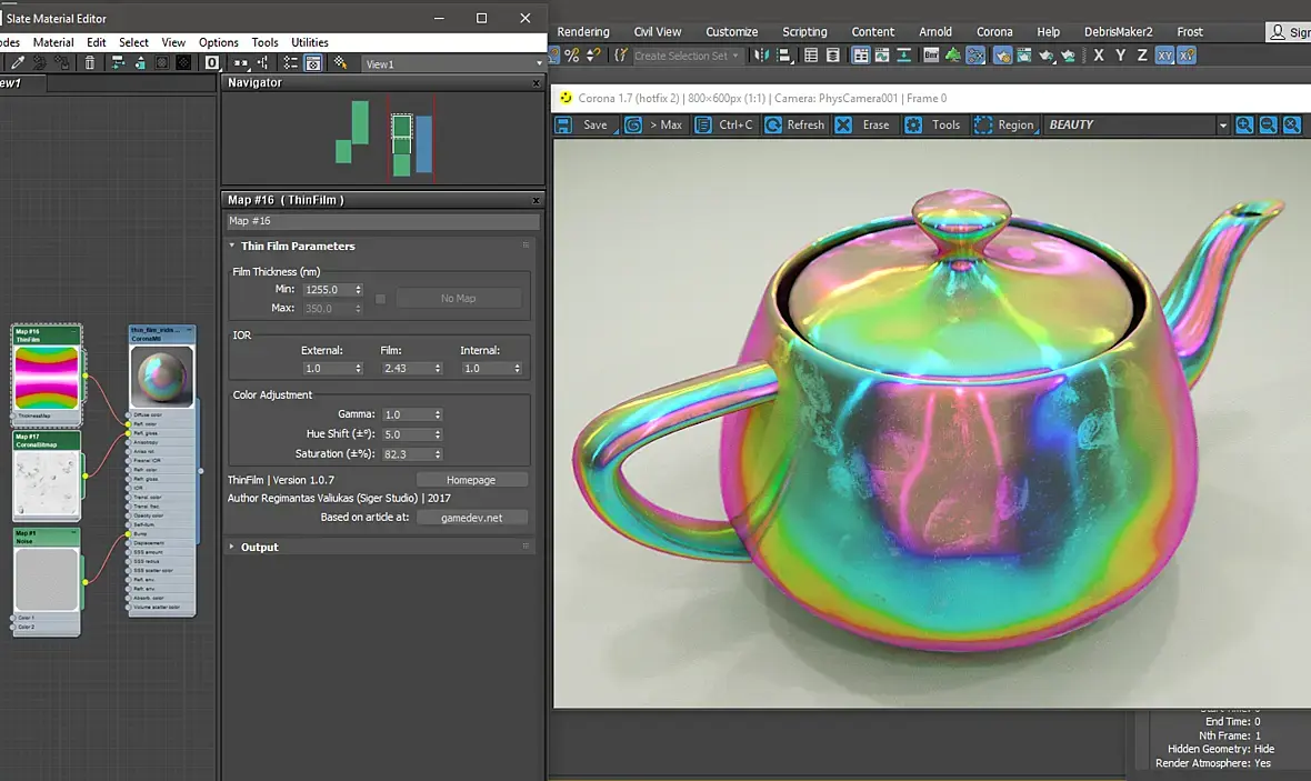

Цитата Slazzo:
это иридесценция, и цвет меняется не только от угла обзора но и от угла освещения, в короне пока что можно только углом обзора делать градиенты. Октан и другие спектральные рендеры куда лучше сделают.
тест в короне
И сцена, кто хочет попробовать.
max2014 corona 1.7.2
Лучшее решение! Огромное спасибо за помощь!)
