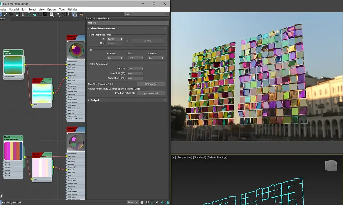

Сообщений: 4744
можно с финфилм(слева) можно просто фейкануть с мультипам(справа) сделать. если бамп добавить будет как с текстурой но это будет уже не фейк и  на анимации реально переливаться будет как в жизни
https://we.tl/t-MjEbAJj90W
<phttps://we.tl/t-MjEbAJj90W
но всё равно, здесь смотрится как цветное стекло, только цвет используется  тот, что в голограмме.. неплохо смотрится, а если задача иметь жёлтое/белое/синее стекло, но с голографическим эффектом, то как?

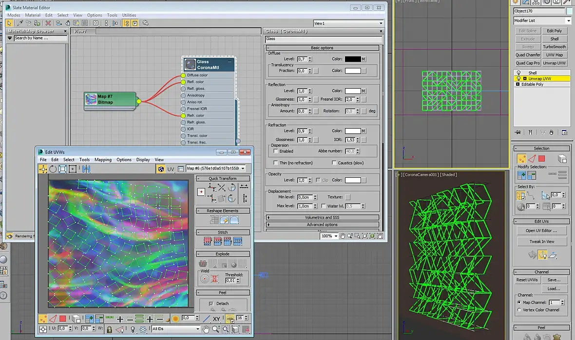

Цитата akto:
напишите как
Вот так:
Сообщений: 4744
akto
я просто в рефракт добавил чтобы более цветастое было, уберите и настройте под себя иор и тд, я показал принцип на скорую руку, все работает

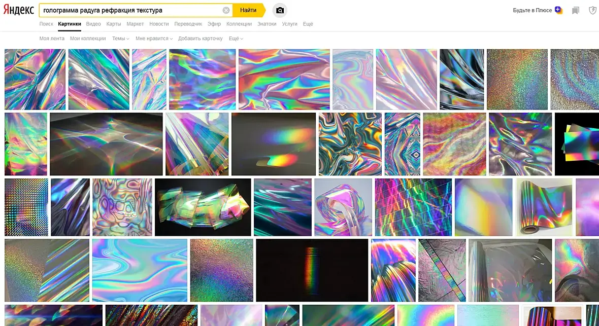

Я извиняюсь AlexHappy. А где вы такую карту нашли, с таким градиентом?
shinodem спасибо большое
На сайте c 02.03.2012
Сообщений: 236
Ярославль
Цитата akto:
интересный способ. блин, где вы раньше были )))
Да я думал это не сложно и Вы справитесь, а теперь смотрю что не получается и решил сам попробовать. Спортивный интерес.. А картинку в Яндексе нашёл:
