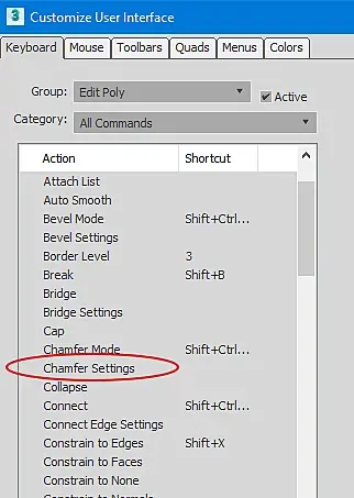

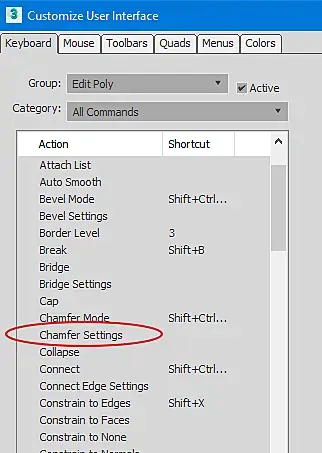

Здравствуйте! Проблема в том что не могу забиндить горячую клавишу для команды Chamfer. Если точнее, то нужно, что бы при использовании горячей клавиши, открывалось меню с настройками чамфера. В моем случае просто создается чамфер, величину которого я контролирую с помощью мыши. Поменять количество граней и изменить другие настройки я не могу. Пробовал назначать хоткей на различные команды такие как: Chamfer(Poly), Chamfer Options, Chamfer Edge(Poly), и т.д., но так и не нашел команду, которая бы открывала полностью меню для настройки чамфера. Кто сталкивался?
На сайте c 14.03.2012
Сообщений: 234
Вам нужно Chamfer Settings. Вот и все.

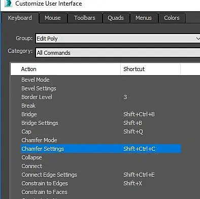

Проблему решил очень просто:
После назначения горячей клавиши, просто убрал выделение с объекта, который создал для текста, и выделил его снова. После этого клавиша работала с вызовом меню.) Всем спасибо)
За Chamfer Settings спасибо. Сам его почему то не нашел.

Назнач хоткей на "Chamfer Settings", сними выделение со всех объектов в сцене и выделяй заново для теста. Должно сработать. Можно попорбовать макс перезагрузить.

Подскажите как решить проблему:
Привязываю горячие клавиши к Chamfer Setting или Extrude Setting - а они не работают..
Работают только на операции без окошка настроек т.е. просто Chamfer и Extrude....
Выше описанный метод у меня не работает. И перезагружал прогу и создавал новый объект
п.с.
ответ нашл на этом же форуме
вот он:
Переназначить (или назначить) клавишу для операций с настройками несложно. Назначение клавиш для стандартных операций (т.е без настроек) - все описано верно. Но если применить данный алгоритм действий для операций с настройками, заметим -результат нулевой. Что бы получить желаемый результат, оставьте категорию и группу как есть по умолчанию, Main UI и All Commands, в разделе Action найдите необходимую операцию, к примеру, Weld Options, назначьте сочетание клавиш и Assign (применить). Закройте окно настроек (обязательно!) и проверьте действие команды. Если результат вас удовлетворил, вновь зайдите в настройки и сохраните ваши настройки (Save).
