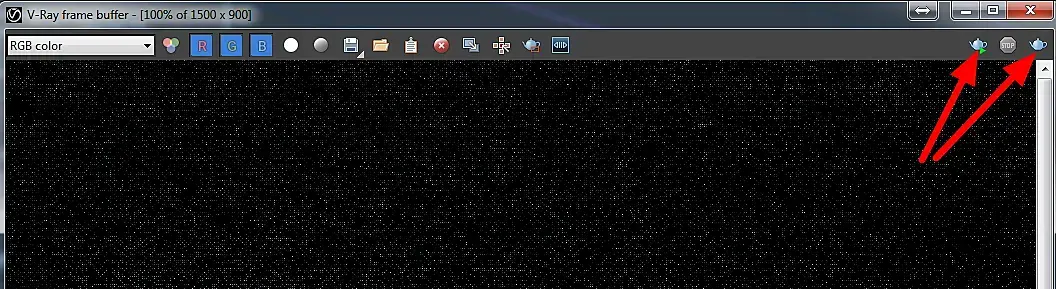

Сообщений: 268
Украина, г. Харьков
Ребят а как в V-Ray назначить горячую кнопку на Start interactive ? V-Ray 3.60.03 Или может кто-то знает как вернуть активность этим кнопкам в фреймбуфере ?
