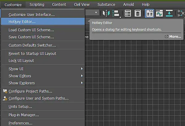

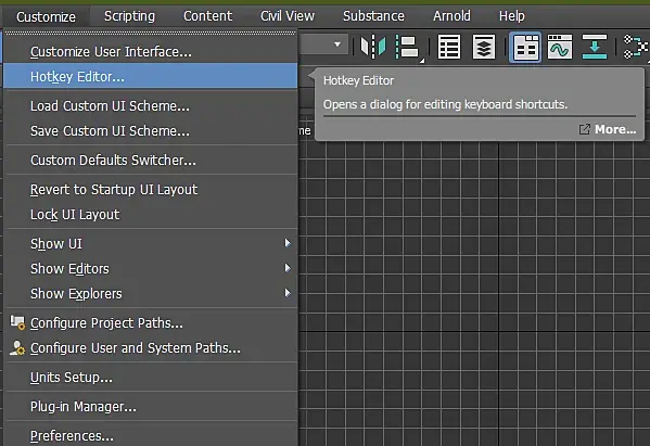

Добрый день! Установила 22 макс. Раньше у меня переключение между проекциями было назначено пробелом. Это очень удобно! А теперь не могу этого сделать. Когда захожу в Customize-Customize user interface в меню нет Keyboard. Только Mouse, toolbars и т.д. Как это исправить? Очень надо настроить пробел на переключение между проекциями

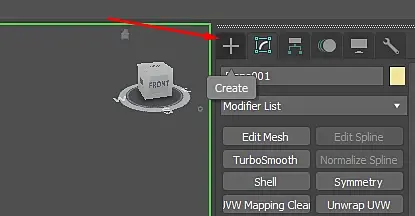

Кто-то знает, как эту кнопку на горячую клавишу назначить? Не нашел ее в списке

Create command mode - называется

Мне она нужна, чтобы просто выходить из режима редактирования объектов. Примитивы и так на хоткеях
Create command mode работает.
У меня лично в списке два Create Mode, один из них тоже работает. Всем спасибо!
