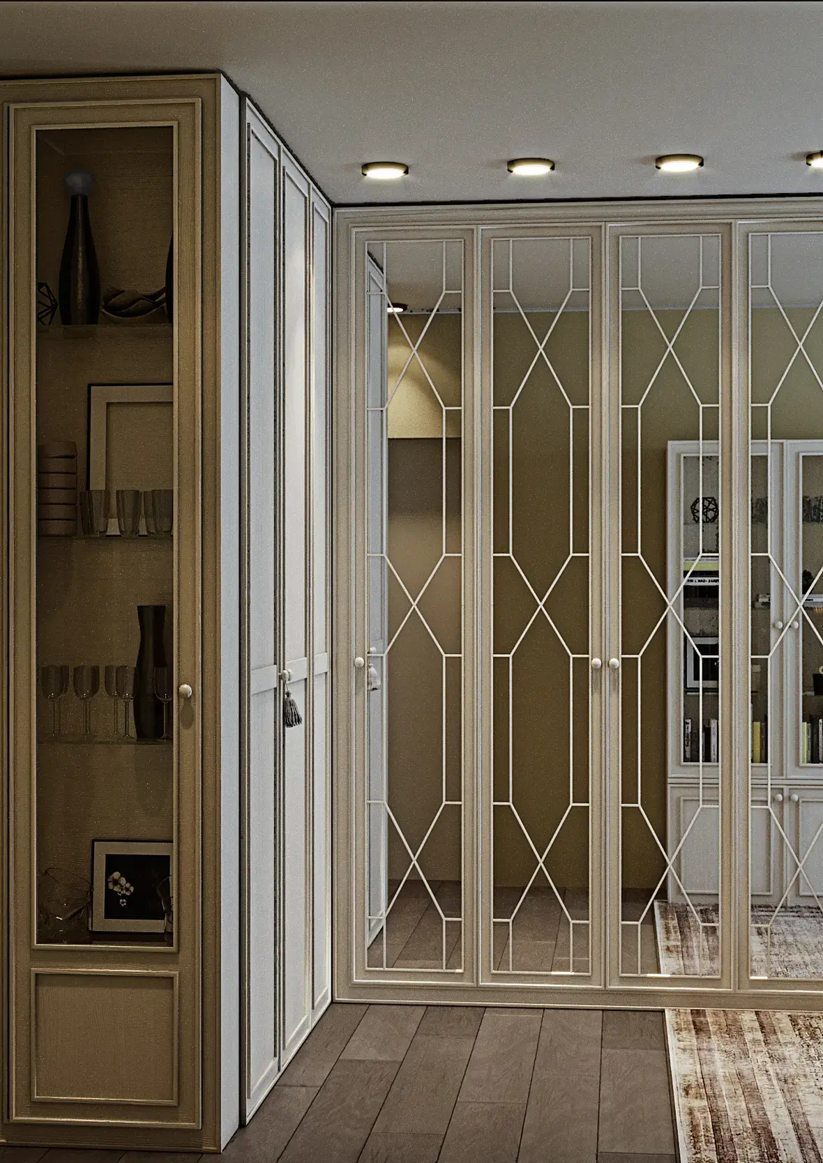

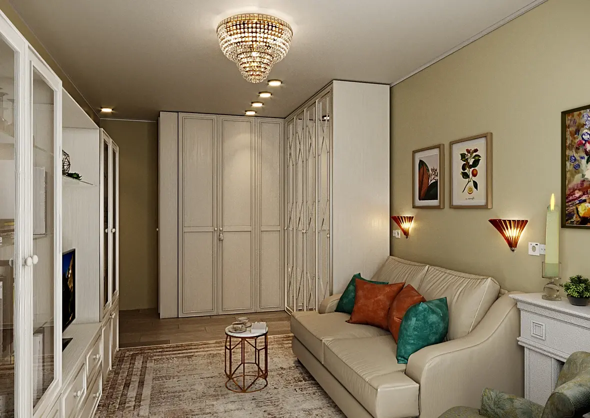

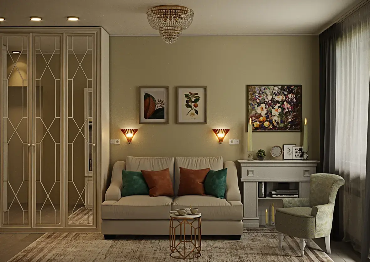

Сумрачно, шумно, перебор с контрастом, слишком много АО. Про дизайн ничего говорить не буду, это дело такое - неблагодарное.

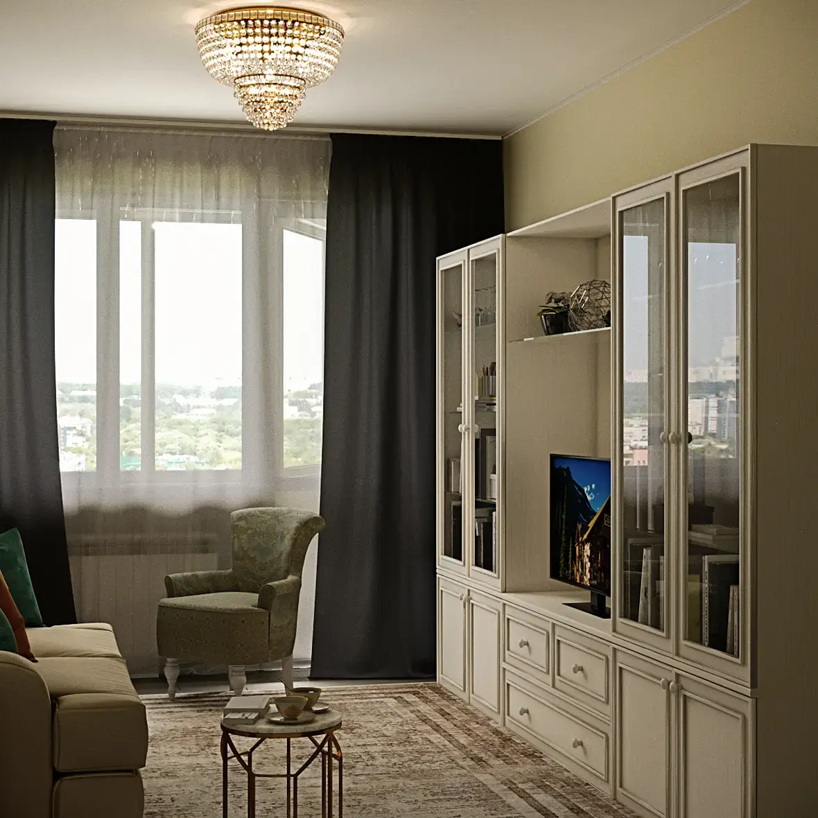

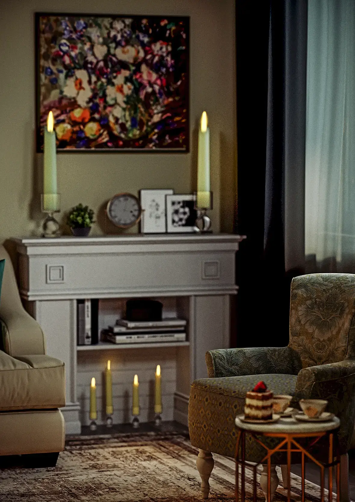

Грустный дизайн, по ощущениям в квартиру расставили мебель, при чём на которую денег хватило. Материалы плохие, камера выставлена так, что не понятен масштаб мебели, на первом кадре не понятно где фокус. Свечки вообще "огонь".
Если вы хотите делать визуализацию, то пытайтесь повторить какую-нибудь фотографию.
Если вы хотите делать дизайн, то надо отучиться , а если отучились то совсем грустно.

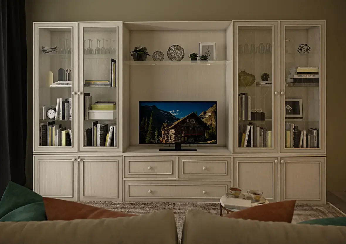

Верхняя полка такой длины над теликом просто провиснет. Да и стекло там - убийца телевизора, с учетом, что на нем еще и горшки с цветами. Карниз на этот ТВ-гарнитур надо бы надеть - будет лучше!
Свечи на камине уменьшить надобно! Раза в 1.5-2! Сейчас на них спокойно кофе сварить можно smiley-biggrin.gif

Еще заметил... В камине жарится полка с книгами - это жестоко! smiley-dirol.gif

Плохо, когда и из окна свет и все группы светильников включены... Да еще и свечи )) Получается не понятным ни один свет, ни другой. Пропадает глубина, контрастность и в целом цвета теряются. Лучше сначала при дневном свете показать, а потом за окном ночь сделать, и включать электрическое освещение. Удобнее через Light Mix (рендер элементы) - можно на одном рендере включать и выключать разные лампочки

визер должен изучать и знать предметку как свои двадцать пальцев. Диз или арх могут давать условные вводные, а визер включается в соответствии с изучением вопроса и естественной логики.
Дверцы шкафа в данной ситуации однозначно будут елозить по полу, а ковер просто не даст им открыться. Это логика. За ней следует, собственно говоря, отсыл к предметке. Так что дизайн тут может быть ни при чем.

Температура и сила освещения не только должна быть ближе к реальности, но и обогащать картинку.Т.е. если у Вас есть много "теплых"  ИС, то в противовес этому могут быть и "холодные". К примеру, свет из окна, более вечерний "холодный", раз уж свечки горят.
При этом есть смысл не "включать" все ИС одновременно, если в этом нет необходимости. А если включили, то дайте акцент на событие. Горит камин или свечи - они главные, им дать и значения, и эффекта от их огня.
Работает телек - тоже можно проявить влияние "голубого экрана", чтобы был какой-то эффект присутствия.
Пока много слабых мест. Ощущение, что встретились двое начинающих, диз и виз.

Дизайн, к сожалению, портит и визуализацию. Особенно в части мест сопряжения мебели с полом, стеной и потолком.
