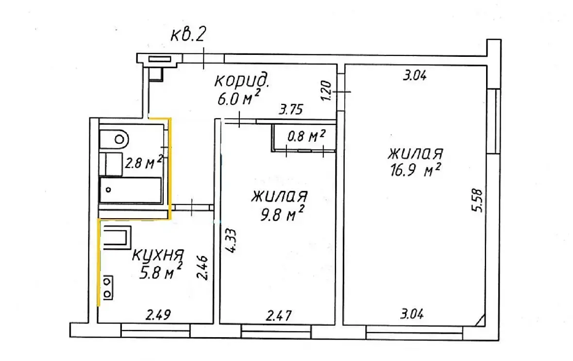

Цитата Tanisya:
Что за страшная планировка?
навскидку похоже на панельную серию 1-464А, образца 1957-1959 гг. разработки. Все стены (кроме перегородки между коридором и санузлом) несущие
не нормальная Вы хотели сказать

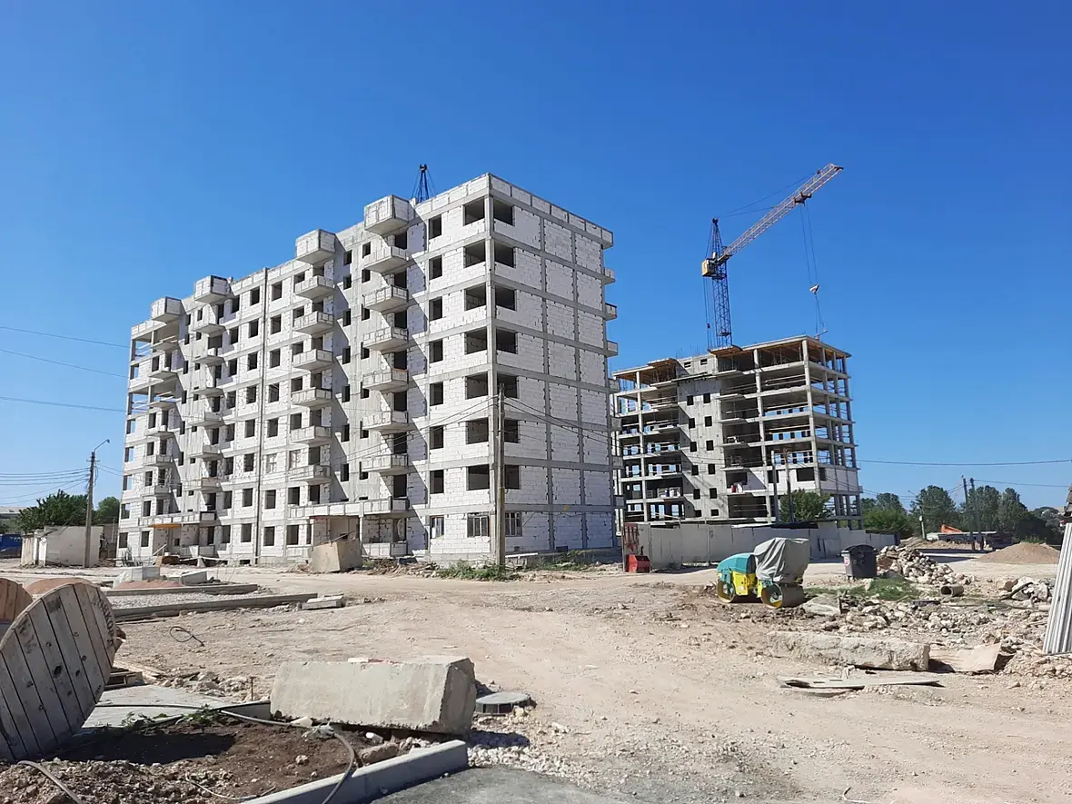

а вот, то что строят в данный момент
Made in USSR, в брежневке 1970 года похожая планировка, отличается только разделением санузла на ванную и туалет, и метраж комнат побольше на 2-3 м2. Госты и Снип'ы берёте советские, также сходите в БТИ своего города и закажите Тех.Заключение на свою квартиру, там указаны они будут, где и как прошли.

Цитата madYuppie:
вы какую мысль донести хотите
что то мы как то под застройщиков плясать начали
