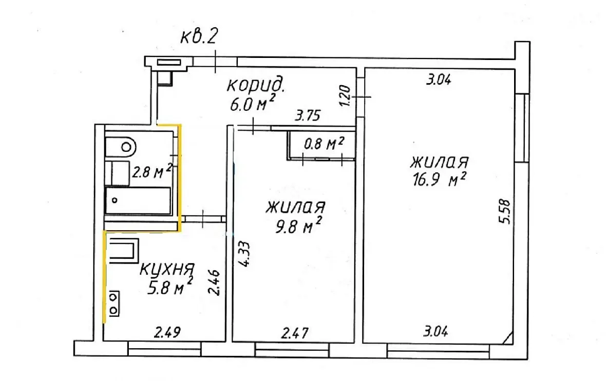

Цитата Tanisya:
Что за страшная планировка?
навскидку похоже на панельную серию 1-464А, образца 1957-1959 гг. разработки. Все стены (кроме перегородки между коридором и санузлом) несущие

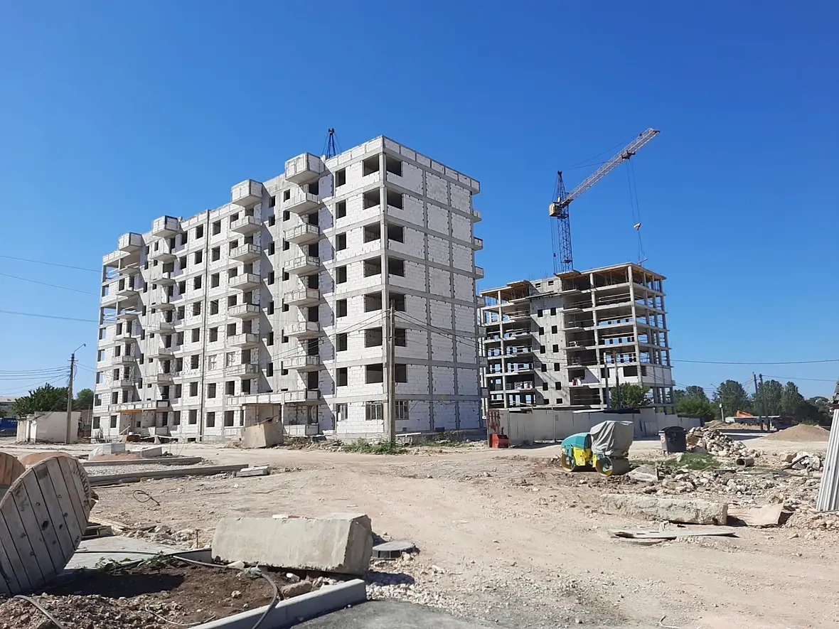

не нормальная Вы хотели сказать
а вот, то что строят в данный момент

График, вы какую мысль донести хотите уже не первую попытку? :)

Made in USSR, в брежневке 1970 года похожая планировка, отличается только разделением санузла на ванную и туалет, и метраж комнат побольше на 2-3 м2. Госты и Снип'ы берёте советские, также сходите в БТИ своего города и закажите Тех.Заключение на свою квартиру, там указаны они будут, где и как прошли.
Снип'ы и Гост'ы редакции позже 2005 года не берите - скам редактируемый на коленке до сих пор. По нынешним новостройкам оно и видно.
