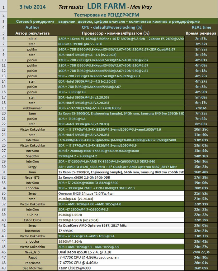

Обновление 10 октября 2014ТАБЛИЦА результатовhttp://diasarnaat.blogspot.com/p/21.html Универсальная сценка LDR тест производительности CPU в связке макс вирей Как всегда, просьба рендерить "как есть" - открыли, - нажали рендер - ничего не меняя И там же, в пункте 3,Для энтузиастов - рендер ферм по рекомендациям 3Дящихся ещё более тяжёлая сцена LDR FARM NEW - Легкая сцена "минутка"LDR easy - для проверки производительности в пробах или просто быстрого теста макса-врея Сцена "минутка"- процессоры i7 3770k и FX 8350 - по умолчанию одинаково рендерят её за 60 секунд[/img] ПАКЕТ ТЕСТОВ ПОД VRAY 2.40.03 max 2013http://yadi.sk/d/5F9675kV34LNzhttp://4.bp.blogspot.com/-56fcXNp7vPg/UrPwImnXY-I/AAAAAAAADFs/77uURYKftQQ/s1600/LDR1.jpg

ТАБЛИЦЫ LDR FARMhttp://2.bp.blogspot.com/-wJlOXeuMDng/UvPEdUBWTNI/AAAAAAAADQo/Hy8tphFIuG8/s1600/LDR+FARM+table+1.jpg
http://4.bp.blogspot.com/-j1y7EqG71ZY/UvPEdHo06-I/AAAAAAAADQk/odqpvICbS_s/s1600/LDR+FARM+table+2.jpg

4790K def@4000 From
1 Lotskih LL  LONG = 10m 52s/  LDR = 10m 01s / LDR FARM = 28m 14s
2 CapOn3D   LONG = 11m 13s/  LDR  = 10m 11s/ LDR FARM = 28m 43s

Всем привет! Решил немного разогнать свой i7-4770K и потестить,что получается на выходе)
И заодно потестил vray 3.00.03.
Понятно,что не вписываюсь в рамки условий теста, но просто, ради интереса.
К тому же, на деле проверил, какой прирост дает истользование галочки Use embree в третьем вирее)
В общем, вот что получилось у меня. Тест проводился в связке 3ds max 2014 SP5 + Vray 3.00.03 на сцене LDR vray24.
LDR Vray24: i7-4770K 4.1 Ghz, embree off - 16m 38,4s
LDR Vray24: i7-4770K 4.1 Ghz, embree on - 13m 58,0s
так же у меня есть еще ноут на базе i7-4700HQ, решил его присоединить к тесту,и потестить рендер по сети)
LDR Vray24: i7-4770K 4.1 Ghz + i7-4700HQ, embree off - 12m 14,3s
LDR Vray24: i7-4770K 4.1 Ghz + i7-4700HQ, embree on - 10m 26,8s
UPD.и чуть позже прогнал ту же самую сцену с теми же самыми условиями только на ноуте
LDR Vray24: i7-4700HQ, embree off - 23m 21,2s
LDR Vray24: i7-4700HQ, embree on - 19m 47,1s

ну, я подозреваю,что в данном случае открыв сцену под виреем 3.0 ,сделанную в вирее 2, наверняка какие-то там алгоритмы оптимизации по умолчанию отключены отказываются, при это в вирее 3 полностью переписано ядро шейдинга и просчета. поэтому может такое получиться,что сцена рендерится дольше,Чем в вирее 2.0.
картинки вот.
 i7-4770K, с выключенным embre
I7-4770K со включенным embree
рендер по сети i7-4770K и ноут i7-4700HQ, с выключенным embree
рендер по сети i7-4770K и ноут i7-4700HQ, с включенным embree

итак на FX8320@4375 max 2014
СЦЕНА LDR
1 Vray2 40   = 12m 52c
2 Vray3 03   = 22m 16c
3 Vray3 03   = 19m 45c  еmbree
долго считает врай 3 каустику - понизить настройки пока не получилось...
Теперь - проба без каустики всё остальное def как и в врей2
1 Vray2 40   = 11m 58c
2 Vray3 03   = 10m 57c
3 Vray3 03   = 8m 42c
Терзают меня смутные сомнения, а не развели ли нас опять "убыстрением в 2 - 5 раз????{#emotions_dlg.pleasantry} в врее3
