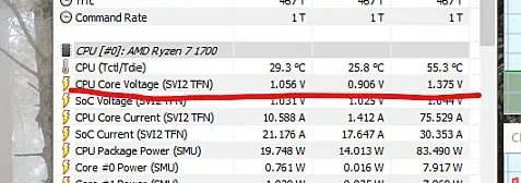

скрин хоть пришли, а то у hw есть баг с температурой, у меня например так

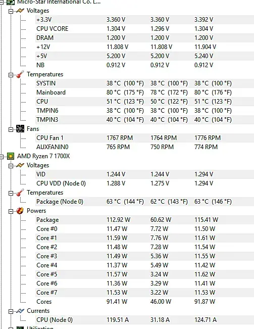

На сайте c 25.02.2016
Сообщений: 23
111 W в нагрузке(если я конечно туда куда нужно смотрю)
Сообщений: 23
80 градусов за 5 минут рендера, дальше-больше

На этой материнке 65 температура vrm позволяет держать палец на радиаторе охлаждения vrm где-то секунд 15 наверно. Как сейчас у ТС, не ясно. Стоит посмотреть в других программах температуру, но у меня температуры корректны во всех прогах.
Меня смущает высокое напряжение процессора. Оно очень большое. Я бы обновил биос до версии 7A34v17 (сейчас она у меня и все стабильно). После этого, если не исправило ситуацию выставил бы для начала 1,1 вольт в биосе и от этого плясал понижая-повышая, тестируя.https://ru.msi.com/Motherboard/support/B350-TOMAHAWK.html#down-bios

попробуй еще  обнови программу: Tools-Check for new version. Вдруг старая версия, с райзенами неадекватно работает
