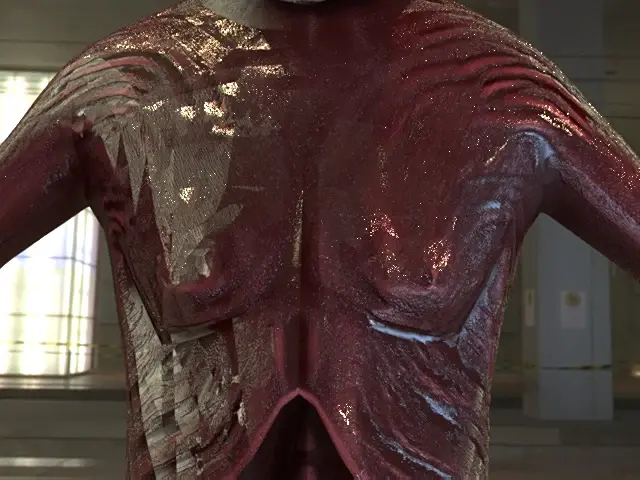

Модели из блендера были экспортированы в obj потом импортированы в макс. Возникла проблема с группами сглаживания.
как видите группы сглаживания попросту не работают и это видно на рендере. Вручную не получается назначить. Никаких изменений не происходит.
ЧТо тут можно сделать?
Даже если наложить турбосмус всеравно этот баг остается.

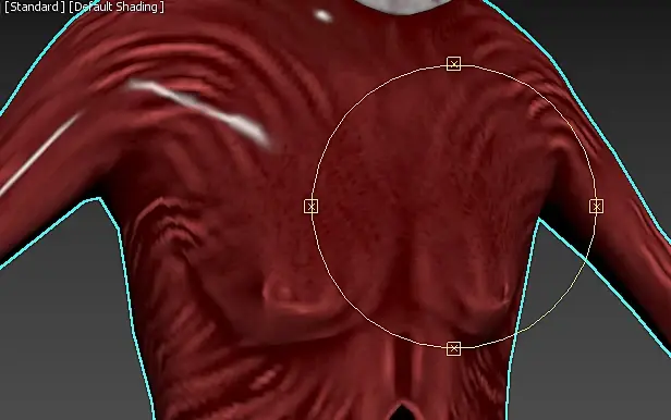

Сообщений: 10722
модификатор edit normals, выделить все нормали и нажать reset normals, конвертнуть в поли и группы сглаживания начнут работать как надо
скажите а можно сделать что все нормали были в одном направлении? Так как в модели часть нормалей вывернута а руками выделять будет очень долго
Сообщений: 10722
если полигоны с вывернутыми нормалями свелдены с остальное геометрией, то да, если нет, то нет
если да, то модификатор normal с галкой unify

Сообщений: 4785
xview - flip orientation
и ресет хформ на всякий

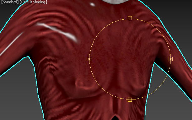

Ну рендерятся группы сглаживания. Не кто не знает в чем может быть проблема?
Хотя во вьюпорте все норм.
методом научного тыка выяснил что такой артефакт дает карта нормалей. Тем немение вапрос актуален. как избавится?
