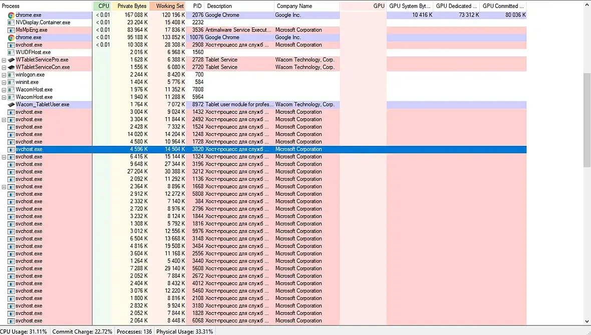

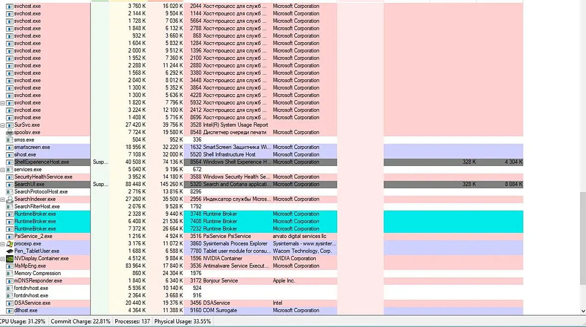

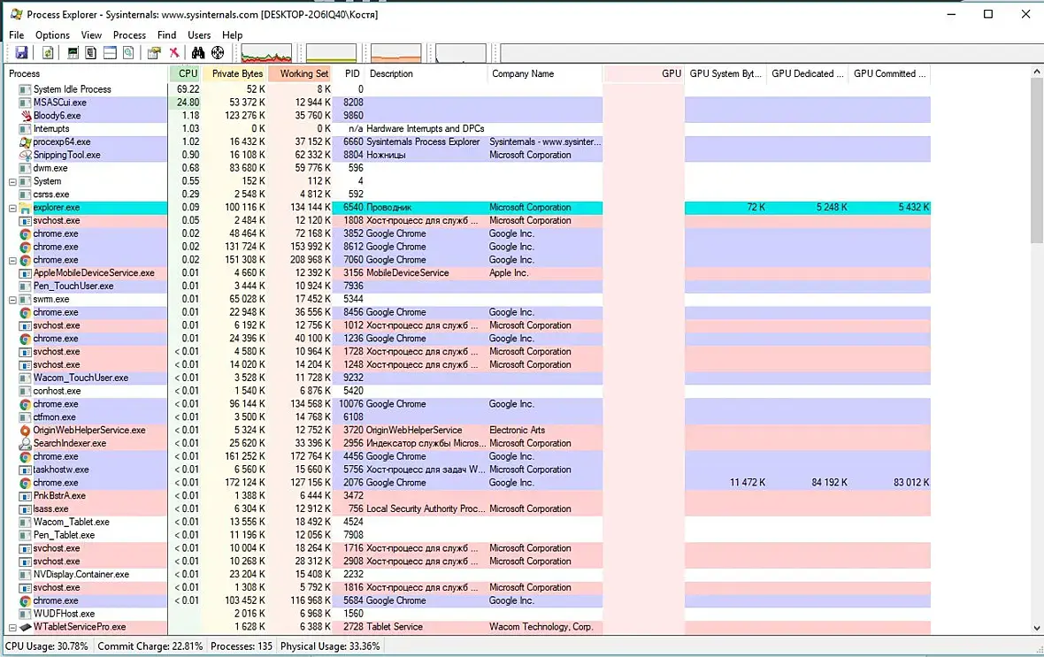

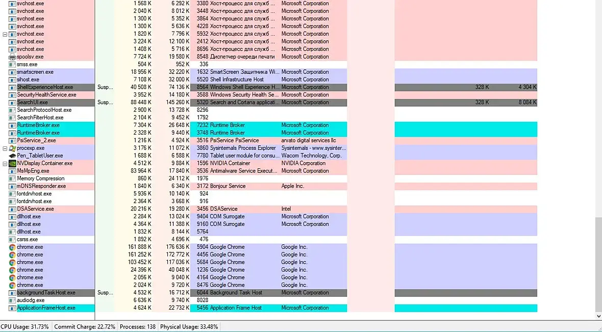

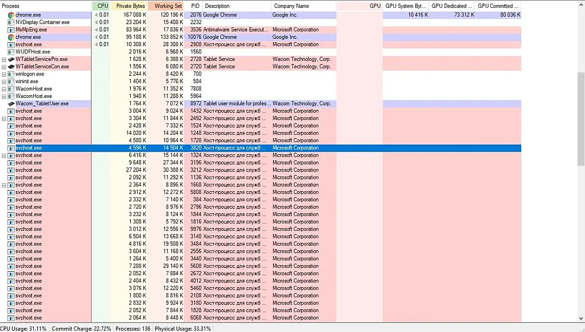

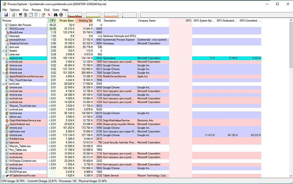

На сайте c 02.09.2017
Сообщений: 145
Нашёл процесс, который грузил MSASCui.exe. Загружал видеокарту при работающем интернете на 90-100%. При закрытии процесса нагрузка на видеокарту 0%. Не знаю теперь как удалить его навсегда, при перезапуске опять так же. Спасибо за ответы.
