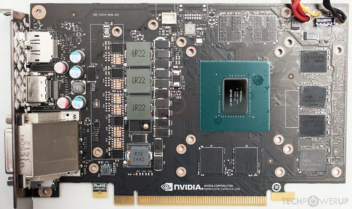

Огромный плюс Титана помимо возможности считать с двойной точностью это его система охлаждения, она полностью алюминиевая, читай неубиваемая, при необходимости куллер также легко можно поменять и найти.
А 1060 это дешовый пластик, на дешовой печатной плате...

P.S. Плюс если Вы найдёте хороший экземпляр будьте уверены в качестве как самих комплектующих, так и самой печатной платы, по сравнению с дешовым 1060 разница огромна.
P.S.S. Ну и посмотрите сами шесть фаз питания против трёх...
Сообщений: 10722
LightZergo ну естественно у титана то ТДП выше, все логично, выше потребляемая мощность - больше фаз питания нужно
у титана 250вт, у 1060 - 120вт, поэтому титану охлаждение посерьезнее и нужно, а не потому что "надежность", титан - потребительский сегмент, контроль качества на уровне остальных gtx, это не квадра и не тесла, у которых отказоустойчивость на том же уровне, что и у всех серверных комплектующих
Не совсем так уважаемый коллега...
У всех референсных карт, по определению отказоустойчивость выше. Это обусловлено дизайном печатной платы, качеством компонентов, хорошей и надёжной как АК-47 системой охлаждения и отлаженным технологическим процессом.
Брака как такового на подобных картах нет, единственное, что их может убить, так это сам пользователь, но это уже совсем другая история.
Поэтому если выбирать между референс картой и пластиковой поделкой от любого другого производителя, лично я выберу референс и да они по определению надёжнее.
